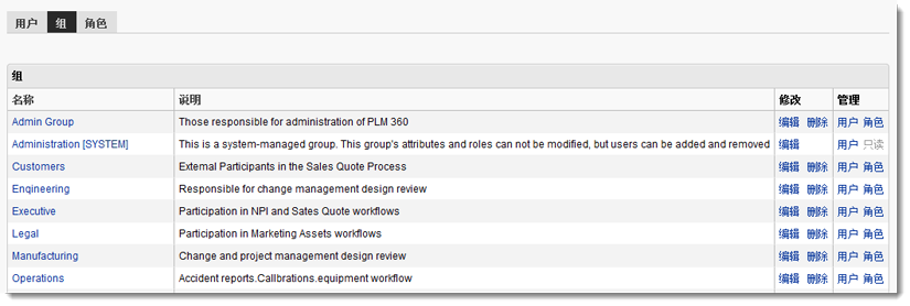

查看组
- 在“管理”菜单中,单击“用户组角色”。
- 在“用户组角色”页面上,单击“组”选项卡。

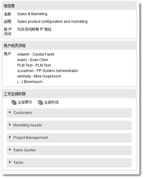

查看组的详细信息、用户和权限:

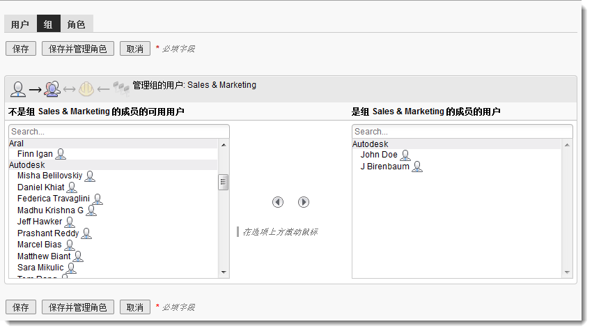

将用户添加到组
在“组”表中,单击组的“用户”链接。
在“管理组的用户”页面上,在左侧的列表框中选择用户,然后将它们添加到右侧的列表框中。
单击“保存”。若要保存角色并将角色添加到组,请单击“保存并管理组”,然后转至下一部分中的步骤 2。
一次添加多个用户的步骤:
- 按住 CTRL 键并单击要添加的用户,然后单击右箭头按钮。
从组中删除用户的步骤:
- 在右侧的列表框中,双击用户,或选择该用户,然后单击左箭头按钮。
查看用户说明的步骤:
过滤用户列表的步骤:
- 在列表上方的“搜索”框中,输入用户名的前几个字符,直到列表中出现匹配的用户。
- 若要清除过滤器,请单击
按钮。

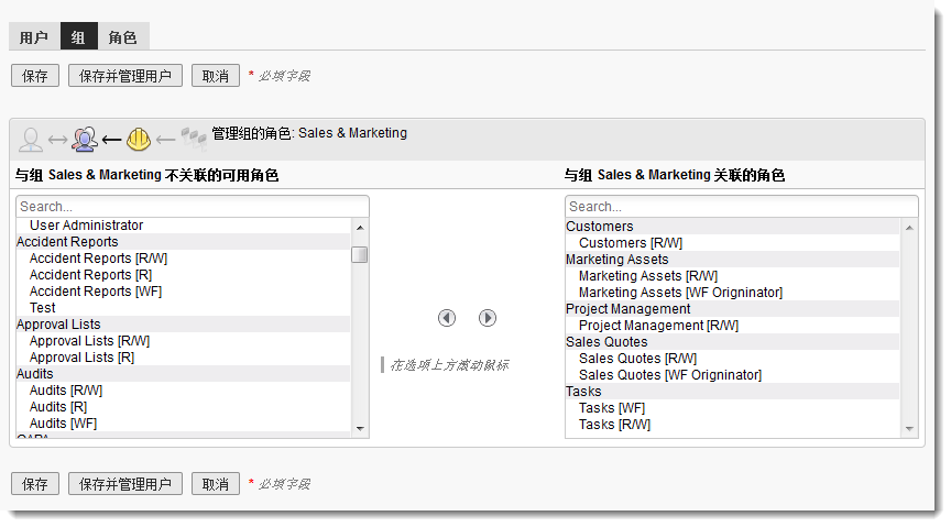

将角色添加到组
在“组”表中,单击组的“角色”链接。
在“管理组的角色”页面上,在左侧的列表框中选择角色,然后将它们添加到右侧的列表框中。
单击保存。
一次添加多个角色的步骤:
- 按住 CTRL 键并单击要添加的角色,然后单击右箭头按钮。
从组中删除角色的步骤:
- 在右侧的列表框中,双击角色,或选择该角色,然后单击左箭头按钮。
查看角色说明的步骤:
过滤角色列表的步骤:
- 在列表上方的“搜索”框中,输入角色名称的前几个字符,直到列表中出现匹配的角色。
- 若要清除过滤器,请单击
按钮。
