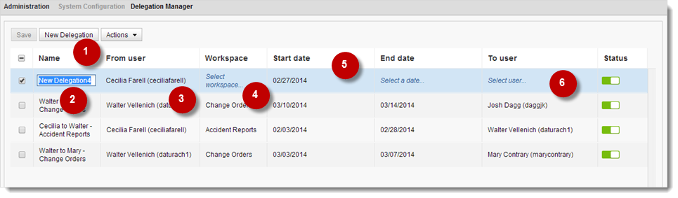

添加委派
委派管理器
  1. 单击“新建委派”。 委派表的顶部将会新增一行。
  2. 输入委派的名称
  3. “从用户”下拉列表中,选择要将其工作委派给他人的用户的姓名。
    注意:
    默认情况,您的姓名处于选中状态。
  4. “工作空间”下拉列表中,选择要为其委派工作的工作空间。
    注意:
    系统将根据选定的“从用户”过滤选项。
  5. 使用日历选择器选择您所期望的委派有效期的开始日期结束日期
  6. “到用户”下拉列表中,选择要向其委派工作的用户的姓名。
    注意:
    列表中仅列出了有效的用户。如果没有可委派特定工作的用户,该下拉列表将为空。
