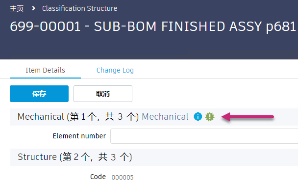

  1. 打开条目。
  2. 单击“编辑”
  3. 编辑条目数据。
  4. 单击“保存”
  5. 如果需要随时还原到最新修订,请单击窗口顶部条目名称旁边的“还原到最新修订”“还原”图标
    这适用于未锁定的条目,并且将还原对条目详细信息、分类、栅格、BOM 表和附件所做的更改。

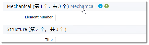

更改分类的基本分类
  1. 分类区域标题显示该区域的分类的基本分类。基本分类表示为该条目创建目录时所采用的分类结构。您可以更改分类区域的基本分类类别。在编辑模式下,单击分类区域标题中的基本分类链接。
    条目类根

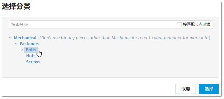

  2. 可选:在“选择分类”对话框中,输入搜索词以查找分类。
  3. “选择分类”对话框中,选择根分类,然后单击“选择”
    选择分类
    分类区域中提供的特性字段将会更改以反映新基本分类。
    注意:您只能选择您的 Fusion Manage 管理员设置的原始基本类别的子类别。
