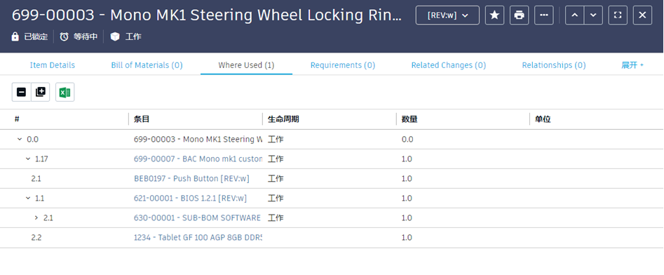

查看条目的使用位置
  1. 单击“使用位置”选项卡。
    使用位置
  2. 若要展开和收拢列表中的条目,请单击“展开”“展开”
    提示:
    单击“全部展开”全部展开“全部收拢”全部收拢 可展开和收拢列表中的所有条目。
  3. 若要将列表导出到 Microsoft Excel,请单击“导出为 Excel”Excel 导出
“使用位置”逻辑性
  1. 时间点是基于打开的条目计算得到的。
  2. 如果打开的条目今天有效,或者其为工作版本或未发布的修订版,则今天将用作时间点。
  3. 如果打开的条目不再有效,则该条目生效期内的最后一天将用作时间点。
  4. 如果打开的条目将来生效,则该条目开始有效的第一天将用作时间点。
  5. 如果父条目未使用打开的条目在所计算时间点的修订版,即使它使用了打开的条目在其他时间点的修订版,也不会显示在“使用位置”列表中。
    示例:部件 A 有两个修订版:修订版 1 和修订版 2。修订版 1 使用了零件 P,但修订版 2 将零件 P 替换为零件 Q,则零件 P 仅具有一个修订版。当查看零件 P 的“使用位置”列表时,由于部件 A 不再使用零件 P,因此该部件不会显示在“使用位置”列表中。
