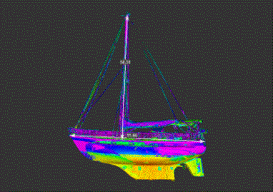

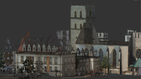

可以通过照片以二维表示法来捕获真实世界,而通过激光扫描以三维表示法来捕获真实世界。可以把它想象成三维照片,但典型的表示法是点云。这些云由精确三维空间中的数百万个彩色点组成。ReCap 可处理这些庞大的数据集,并提供聚合、增强、清理和组织数据的功能,还可以做好准备在其他 Autodesk 产品中使用。
