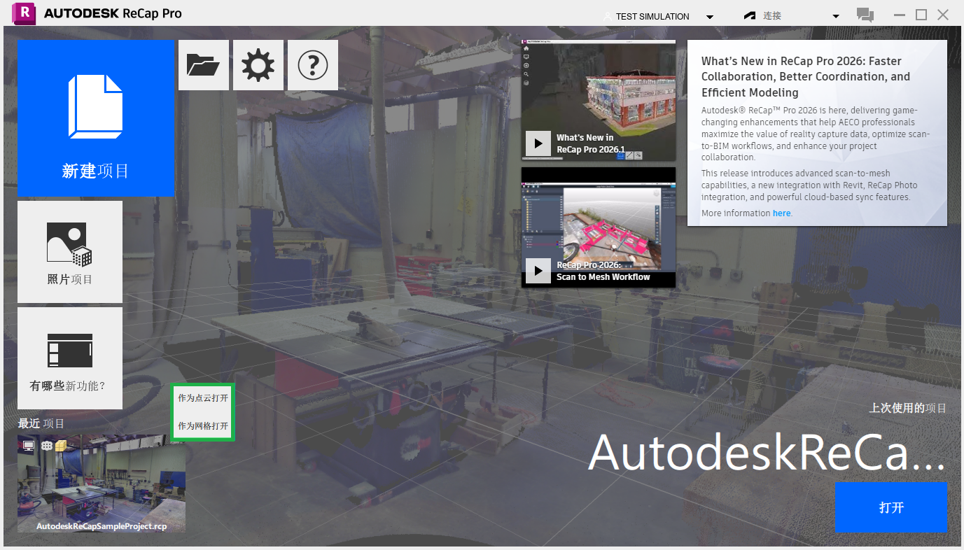

选项 1:使用弹出菜单(快速选择)
  1. 导航到主屏幕
  2. 启动 ReCap Pro 以访问主屏幕,或在主屏幕中单击“主页”按钮返回。
  3. “最近的项目”中,找到所需的项目。
  4. 在项目缩略图上单击鼠标右键
  5. 此时将显示一个弹出菜单,您可以选择“作为点云打开”“作为网格打开”
    a.不可用的数据类型将显示为禁用状态(灰显)。

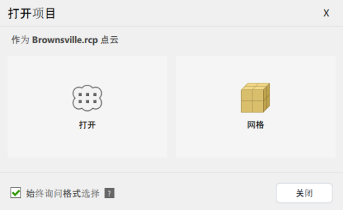

选项 2:使用“加载选择”对话框(高级选择)
  1. 导航到主屏幕
  2. “最近的项目”中,找到所需的项目。
  3. 左键单击左键双击项目缩略图。此时将打开“加载选择”对话框,并提供一个更全面的界面:
    a.查看项目详细状态及资源可用性 - 不可用的数据类型将显示为禁用状态。
    b.可根据自身工作流,直接访问网格或点云。
    c.通过对话框底部的复选框,可决定该对话框是否每次都显示。

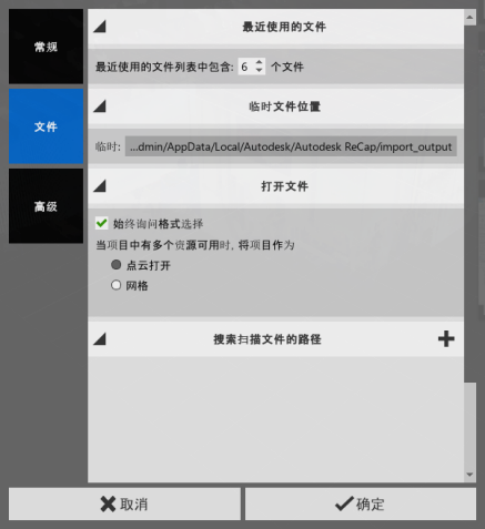

始终询问格式选择
“始终询问格式选择”选项用于控制每次打开项目时是否显示“加载选择”对话框。
  1. 选中:对话框将每次显示,供您手动选择。
  2. 取消选中:对话框将被跳过。
    a.若网格和点云均可用,项目将按“首选项”中定义的默认选项打开。b.若仅有一种资源类型可用,则该资源将自动加载。
  3. 首选项设置:您可随时在“设置”>“文件”>“打开”>“文件”>“始终询问格式选择”路径下修改此行为。

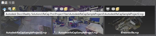

查看项目状态指示器
ReCap Pro 会在“最近的项目”中的项目项上显示“项目状态指示器”。这些指示器可让用户快速了解项目位置、同步状态和数据可用性,帮助您在打开项目前,快速掌握项目的存储位置以及可访问的资源类型。
项目指示器:
根据存储位置和云状态,显示项目类型。
 :云项目
 :本地项目
 :云项目(此前已发布,但未在本地存储在 Forma Data Management 或 Autodesk Drive 中)
 :云项目(未知状态)
点云指示器:
指示项目中是否存在点云资源及其当前状态,如可用、未下载、已下载或存储在 Forma Data Management 文件夹之外。
 :含有点云
 :不含点云
 :含有点云(未下载)
 :含有点云(已下载)
 :含有点云(此前已发布,但未在本地存储在 Forma Data Management 或 Autodesk Drive 中)
网格指示器:
指示项目中是否存在网格资源及其当前状态,如可用、未下载、已下载或存储在 Forma Data Management 文件夹之外。
 :含有网格
 :不含网格
 :含有网格(未下载)
 :含有网格(已下载)
 :含有网格(此前已发布,但未在本地存储在 Forma Data Management 或 Autodesk Drive 中)
悬停预览:
将光标悬停在指示器上时,会显示额外的相关说明:
