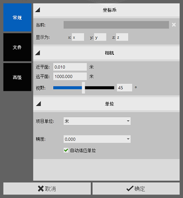

“常规”选项卡
坐标系
当前
x,y,z 显示
相机
近平面
远平面
视点
单位
项目单位
精度

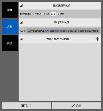

“文件”选项卡
最近使用的文件
要在列表中显示的文件数
临时文件位置
路径
搜索扫描文件路径

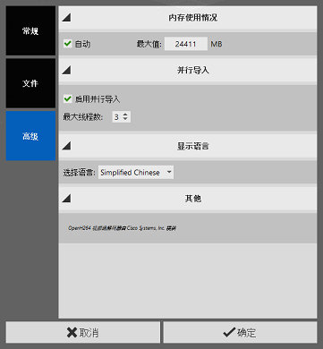

“高级”选项卡
内存使用情况
自动或手动输入
显示语言
从 15 种最常用的语言中进行选择
其他
信息
