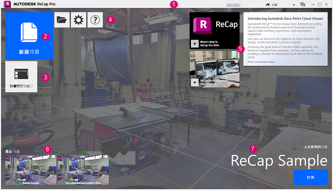

主屏幕
主屏幕是您没有激活的项目时显示的屏幕。当项目尚未打开或从“项目”屏幕按下“主页”按钮时,此选项即会可见。
  1. 标题栏。提供 Autodesk 单点登录Autodesk 桌面分析设置,和访问 ReCap Pro 反馈表
  2. 新建项目。启动新点云项目或照片到三维项目。
  3. 新功能。打开 ReCap Pro 中实现的最新功能的图示列表。
  4. ReCap 主菜单。提供打开现有项目、访问 ReCap 设置、打开联机帮助和查看 ReCap Pro 的“关于”对话框的功能。
  5. ReCap 新闻。有关新功能和 ReCap Pro 视频的报道。
  6. 最近的项目。提供可单击的缩略图,这些缩略图可打开以前查看的项目。
  7. 上一个项目。列出上次打开的项目的名称和用于打开它的按钮。

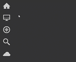

分幅菜单
ReCap 的大部分界面都在一系列嵌套菜单中执行。通过这些菜单可以快速访问各种 ReCap 的选项和功能。以下示例概述了该行为。
将光标移动到分幅上可展开弹出型按钮。根据需要从新分幅中选择或展开。
