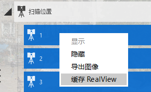

可以在扫描位置上单击鼠标右键,然后选择“缓存 RealView”。这将缓存优化 RealView 查看体验所需的概览图和 RealView 文件。还可以将 Temporary Cache Files 文件夹中的概览图 (.png) 和 RealView 缓存文件 (.rch) 复制到 Forma Data Management 或 Autodesk Drive,以在 Web 浏览器中查看 RealView。

- 在 ReCap 中,选择所有感兴趣的扫描位置(使用 Shift 和/或 Ctrl 键选择多个扫描)
- 单击鼠标右键,然后选择“缓存 RealView”。这将生成概览图 (.png) 和 RealView 缓存文件 (.rch),这些文件位于 < project_name > Support\Temporary Cache Files 中。
