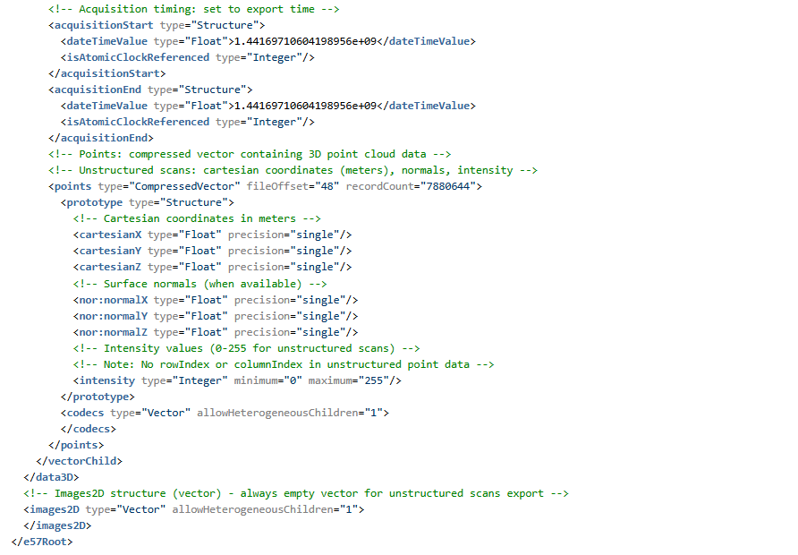

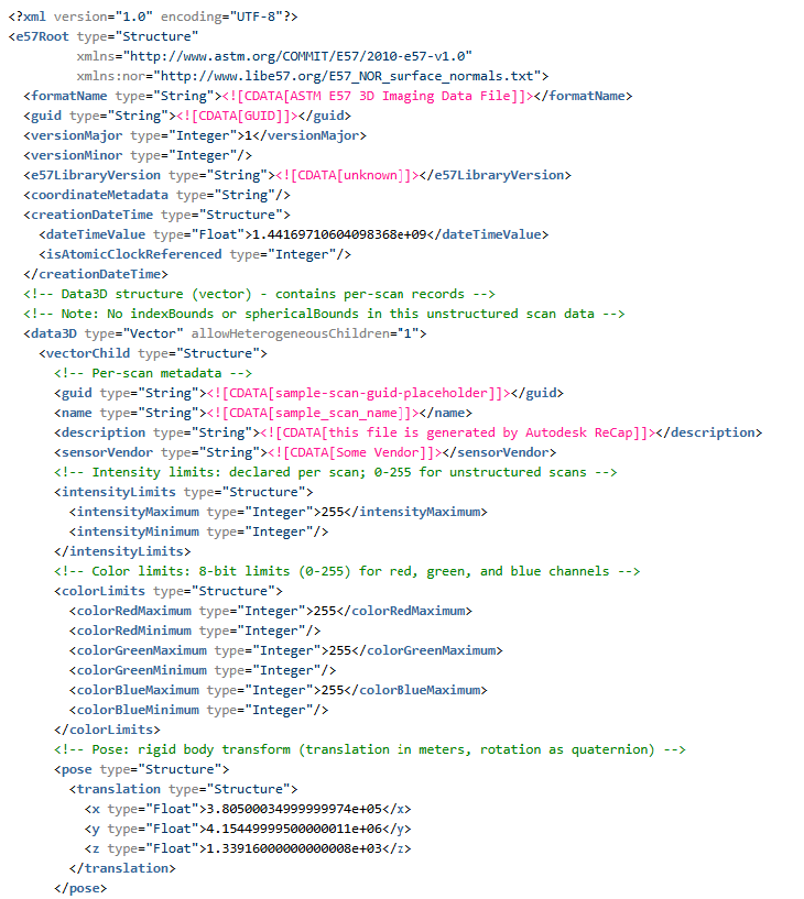

非结构化扫描
ReCap 仅使用 Data3D 对象导出非结构化扫描。
标题信息:
- formatName(字符串)
- guid(字符串)
- versionMajor 和 versionMinor(整数)
- creationDateTime
Data3D 结构(矢量):
guid(字符串)
name(字符串)
description(字符串)
sensorVendor(字符串)
intensityLimits(结构):
- intensityMaximum(整数)
- intensityMinimum(整数)
colorLimits(结构):
- colorRedMaximum(整数)
- colorRedMinimum(整数)
- colorGreenMaximum(整数)
- colorGreenMinimum(整数)
- colorBlueMaximum(整数)
- colorBlueMinimum(整数)
pose(结构):
- translation(结构):
- rotation(结构):
acquisitionStart(结构):
- dateTimeValue(浮点)
- isAtomicClockReferenced(整数)
acquisitionEnd(结构):
- dateTimeValue(浮点)
points(压缩矢量):
- cartesianX(浮点)
- cartesianY(浮点)
- cartesianZ(浮点)
- colorRed(整数)
- colorGreen(整数)
- colorBlue(整数)
- intensity(浮点)
- normals(浮点)

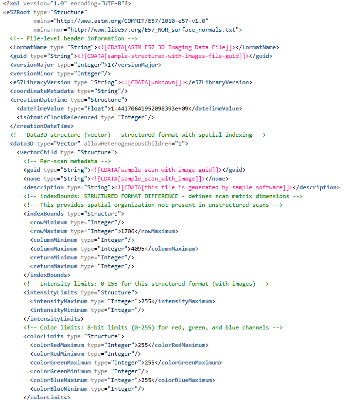

XML 样例:

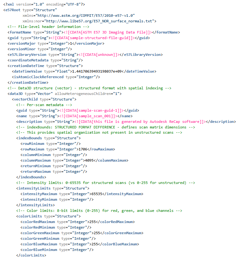

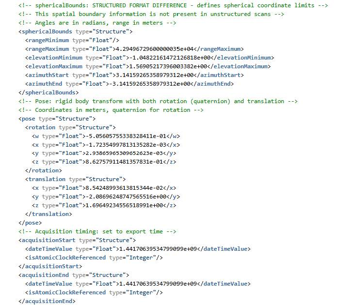

“仅结构化点云(无编辑)”选项
对于此选项,ReCap 会导出具有结构化信息(索引边界)但不包括图像表示的点云。
结构化和非结构化格式之间的主要区别会以粗体文本突出显示。
标题信息:
- formatName(字符串)
- guid(字符串)
- creationDateTime
Data3D 结构(矢量):
- guid(字符串)
- name(字符串)
- description(字符串)
- sensorVendor(字符串)
- indexBounds(结构):
- rowMinimum(整数)
- rowMaximum(整数)
- columnMinimum(整数)
- columnMaximum(整数)
- returnMinimum(整数)
- returnMaximum(整数)
- sphericalBounds(结构)
- rangeMinimum(浮点)
- rangeMaximum(浮点)
- elevationMinimum(浮点)
- elevationMaximum(浮点)
- azimuthStart(浮点)
- azimuthEnd(浮点)
- intensityLimits(结构):
- colorLimits(结构):
- pose(结构):
- translation(结构):
- rotation(结构):
- acquisitionStart(结构):
- dateTimeValue(浮点)
- acquisitionEnd(结构):
- dateTimeValue(浮点)

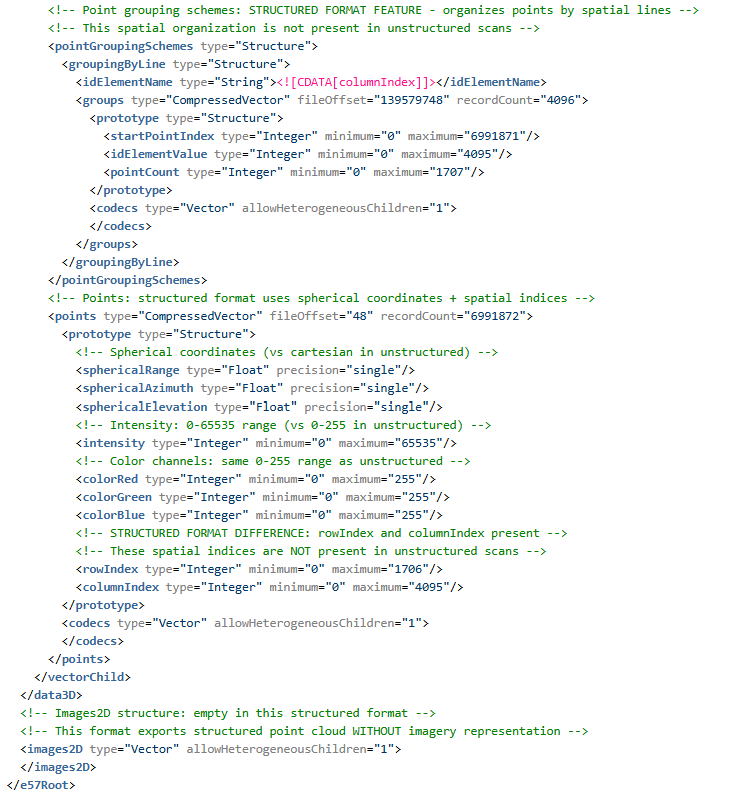

- pointGroupingSchemes(结构):
- groupingByLine(结构):
- idElementName(字符串)
- groups(压缩矢量)
- points(压缩矢量):
- rowIndex(整数)
- columnIndex(整数)
- colorRed(整数)
- colorGreen(整数)
- colorBlue(整数)
- intensity(浮点)
XML 样例:

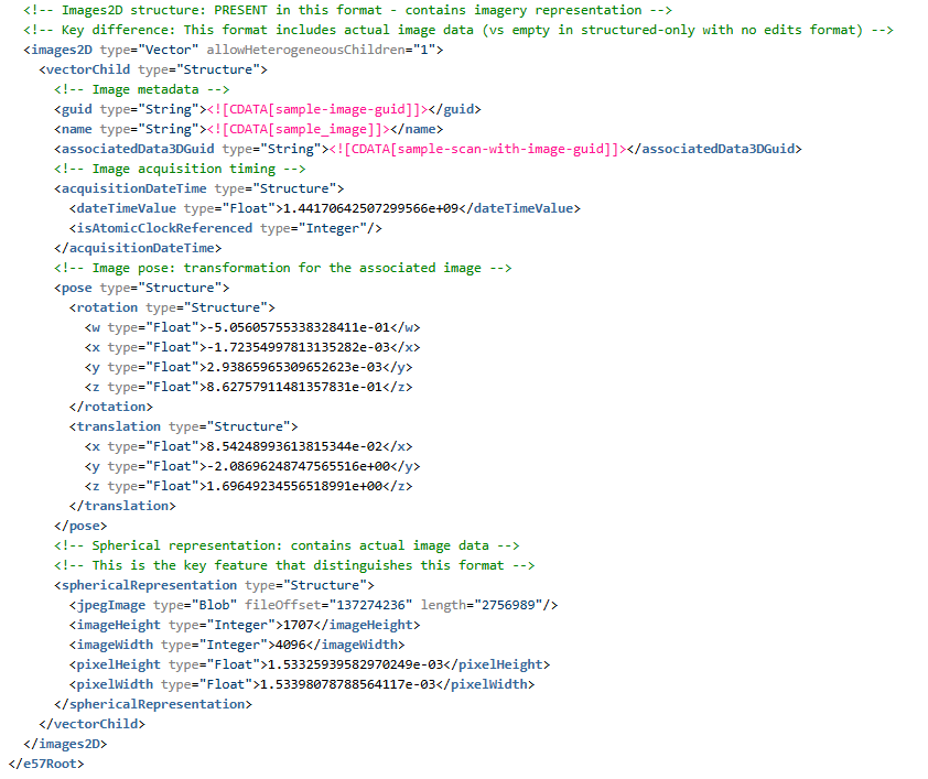

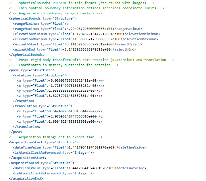

三维点云 + 全景图像(所有编辑)
对于此选项,ReCap 会导出扫描的点云数据和图像表示。
结构:
标题信息:
- formatName(字符串)
- guid(字符串)
- creationDateTime
Data3D 结构(矢量):
