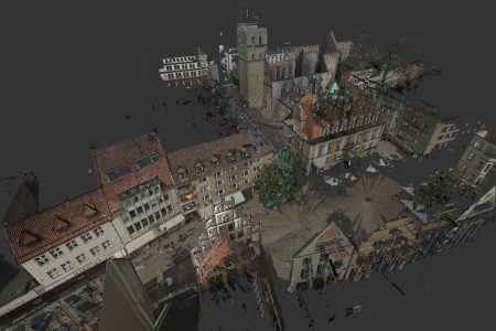

三维视图

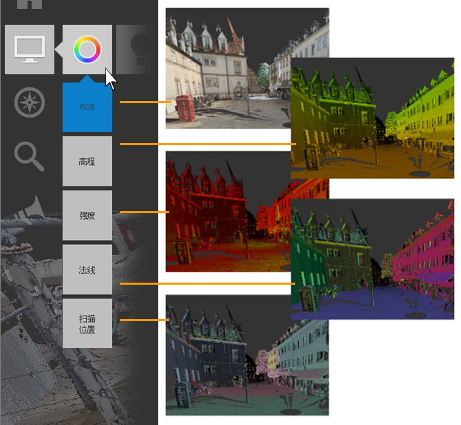

可以通过几种方法查看点云并从中收集信息。某些方法(例如指定颜色模式)提供有关点云曲面和高程的信息。
真实显示
以最初由扫描仪中内置的相机捕获的真实颜色显示点。此颜色基于 RGB(红、绿、蓝)颜色值。

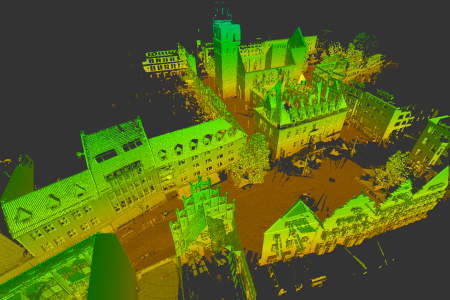

高程
显示反映高度或 z 坐标的点颜色。
按颜色显示强度
将点显示设置为显示强度,该强度基于表面纹理、表面角度和环境测量点反射率。

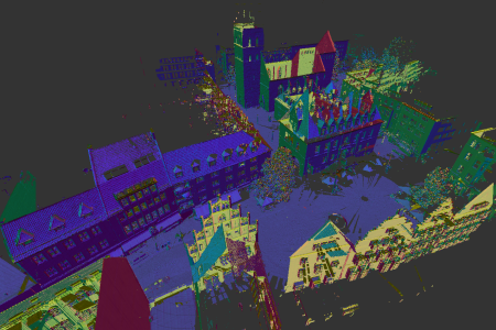

按颜色显示点法线
显示点,并为与点的法线方向关联的 x、y、z 值指定颜色。

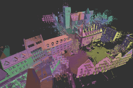

按颜色显示扫描位置
显示点云,每个扫描位置按颜色进行区分。

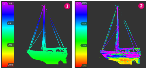

渐变坡度
在“高程”或“强度”颜色模式下查看点云时,“渐变坡度”将显示在查看器的左侧。
  1. 高程
  2. 强度

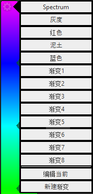

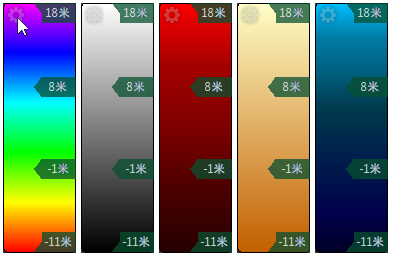

根据当前颜色模式,颜色会传达诸如高度、法线方向或原始扫描位置等信息。可以修改“渐变坡度”上的颜色数量,指定颜色是混合还是明显不同,或将它们设置为使用几种颜色渐变之一,如灰度、红色、土色或蓝色。
可以修改和保存“渐变坡度”设置,这些设置强调“高程”和“强度”颜色模式下的不同细节。若要编辑当前的渐变坡度或创建新的渐变坡度,请单击左上方的“设置”图标。

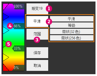

编辑渐变坡度
打开“设置”对话框后,您将能够调整与当前渐变坡度关联的变量数。其中包括选择其他默认色谱、向当前色谱添加颜色、从当前色谱中删除颜色、调整点范围和更改混合。
  1. 当前颜色渐变名称
  2. 指定过渡颜色或不同的颜色
  3. 调整点范围
  4. 标签
  5. 颜色节点
将“颜色渐变”设置为“预设颜色”
可以将“色谱”(默认)设置为预设选项。这些颜色包括灰度、红色、土色调或蓝色。
为渐变添加新颜色节点

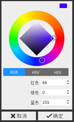

若要为渐变坡度添加新颜色模式,请单击“设置”图标,然后选择“编辑”。将光标悬停在“渐变坡度”的左边缘上,然后单击要添加颜色的位置。放置后,可以通过双击放置颜色的三角形以打开“颜色”对话框并进行更改,为新节点指定其他颜色。
可以调整渐变以改变颜色沿渐变的显示方式。“平滑”可沿渐变混合颜色,而“32 步”、“64 步”或“256 步”设置中的任一设置可坡度拆分为单个颜色。
