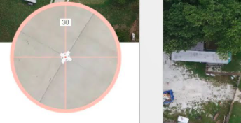

改进了航拍图像拼接
对 ReCap Photo 的图像拼接率进行了改进,允许从图像集中的更多图像检测特征。
sv card
另一项改进是关于从重叠角度断开的图像集。ReCap Photo 现在会输出图像集中重叠效果最好的最大区域的结果。例如,如果处理了一个包含 400 张图像的数据集,并且此数据集中的前 100 张图像与其余 300 张图像之间发生了重叠断开,则 ReCap Photo 将处理并提供 300 张图像的输出。控制点和检查点的行为像往常一样。如果前 100 张图像中存在一个控制点,会将该控制点视为无效。
