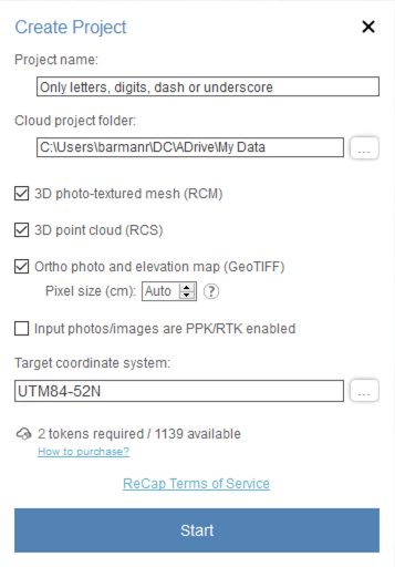

ReCap Photo 添加了对配备 PPK/RTK 的无人机图像的支持。在提交项目之前,可以在“创建”对话框中找到此选项。
注意:只有使用配备了 RTK 或 PPK 的无人机捕获的图像才会实现更高的精度。请仅在输入图像启用了 PPK 或 RTK 的情况下才选择此选项。
