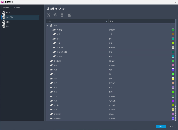

什么是模板?
利用模板,您从第一天起便可轻松地为每个项目确保一致性和清晰度。通过定义可重用的组和图层集,您可以在所有项目中应用相同的标准,从而确保命名、结构和分类始终符合贵组织的要求。模板还可以在团队之间共享,帮助每个人在共同基础上工作,并减少项目之间的差异。
通过消除为每个新项目重新创建图层的需要,模板可显著简化项目设置。团队可以缩短在重复配置上花费的时间,从而将更多时间用于提供价值。同时,仅将分类重点放在相关图层上有助于减少不必要的工作,加快整体分类过程并改进下游工作流。

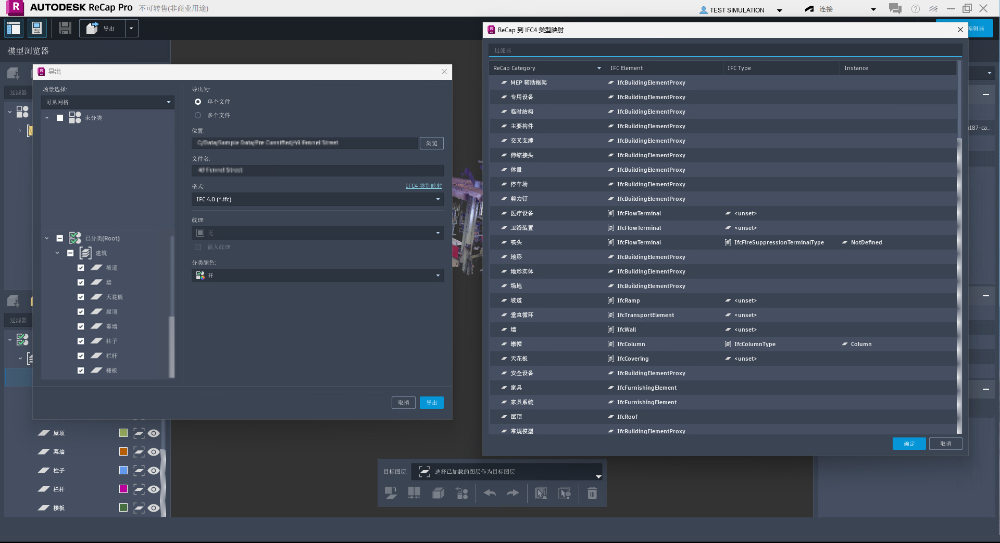

什么是 ReCap 类别?
ReCap 类别有助于确保数据在经过工作流时保持有意义和可靠。通过将一致的类别应用于组和图层,您可以确信在导出到下游工具(如 Revit 或 IFC 4.0)时保留您的意图。这意味着无论在何处使用数据,都可以继续识别对象,无需返工或重新解释。
利用模式,团队可以受益于对每个图层所代表的内容达成共识。这种标准化改善了协作,减少了歧义,并让每个人都确信他们所使用的数据是结构化的、可预测的,并且已准备好在协调、交付和交接工作流中使用。

什么是自定义属性?
自定义属性是唯一且完全可自定义的附加元数据,可以添加到网格中包含的图层和对象。这些属性可用于将关键信息添加到模型中,以便稍后通过导出为 nwc 格式供工作流使用。添加唯一 ID、可持续性见解或其他协调信息可以使数字孪生和碰撞检测工作流受益。
