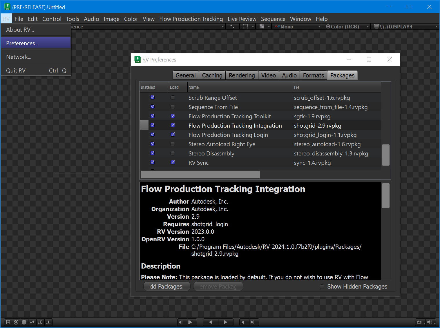

将 RV 与 Flow Production Tracking 结合使用
RV 附带 Flow Production Tracking 集成所需的所有软件包,默认情况下,这些软件包都处于启用状态。
RV 软件包
登录后,使用 Flow Production Tracking 菜单可以:
RV 菜单
