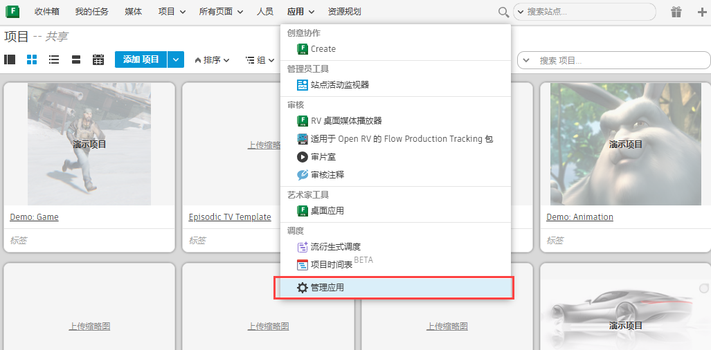

  1. 打开您的 Flow Production Tracking 站点,然后下载 Open RV for Flow Production Tracking 软件包:
    1. 打开“应用”(Apps)菜单,然后选择“管理应用”(Manage Apps)
      “应用”(Apps)菜单

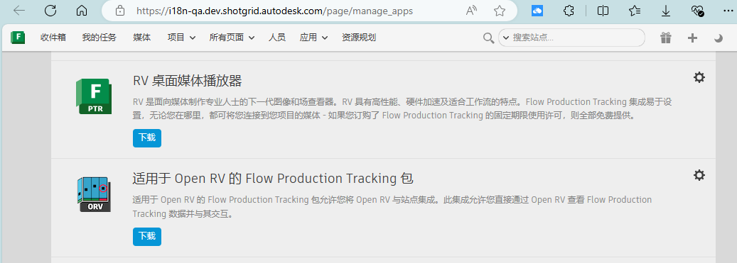

    2. 在“管理应用”(Manage Apps)页面中,滚动到“适用于 Open RV 的 Flow Production Tracking 包”(Flow Production Tracking Bundle for Open RV)部分,然后单击“下载”(Download)
      “管理应用”(Manage Apps)中的“下载”(Download)按钮位置
      软件包名为 flow_production_tracking-1.0.rvpkgs
