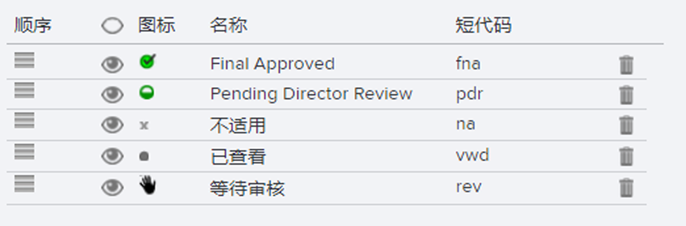

版本 - 状态
此字段用于方便地跟踪特定版本是否已审核,并且已由总监审核(如果适用)。大多数情况下,它还将跟踪相应版本是否已获批准。
这是“状态列表”(Status List)类型字段,包含以下基本选项:
  1. 不适用(N/A):用于表示不需要审核
  2. 等待审核(Pending Review):还没有任何人审核版本(这是任何新创建的版本的默认状态)
  3. 等待总监审核(Pending Director Review):版本已经过审核,但还需要总监审核
  4. 已查看(Viewed):版本已由需要对其进行审核的所有人审核,但还未获得最终批准
  5. 已最终批准(Final Approved):版本已由总监审核并批准
在审核流程中,针对每个版本,这些状态可能会发生变化。列表中的状态顺序应与审核流程一致,以使列表中向下排列的选项指示进度。例如,“等待审核”(Pending Review)在“等待总监审核”(Pending Director Review)之前,而“等待总监审核”(Pending Director Review)在“已最终批准”(Final Approved)之前,依此类推。根据您的审核流程,可能不需要其中一些状态,或者您可能希望添加额外的步骤。

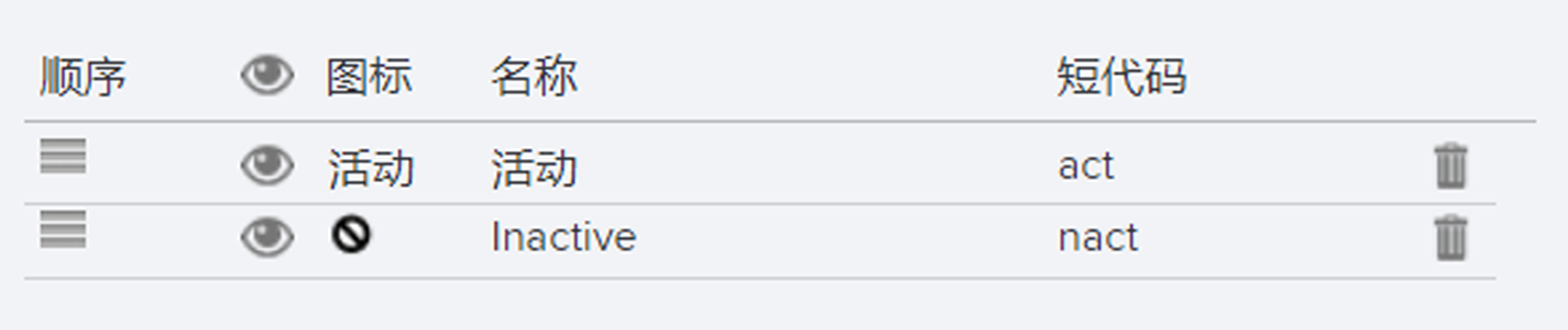

镜头 - 剪辑镜头状态
此字段用于跟踪镜头是否在当前剪辑镜头中。
这是“状态列表”(Status List)类型字段,包含以下状态:
  1. 激活(Active):指示镜头在剪辑镜头中(这是任何新创建的镜头的默认状态)
  2. 未激活(Inactive):指示镜头不在剪辑镜头中
注意:
多个剪辑应用(包括导入剪辑镜头工具)都使用这些状态,因此,建议不要更改它们(重命名除外)。“VFX Dashboard”页面上的控件也使用这些状态。

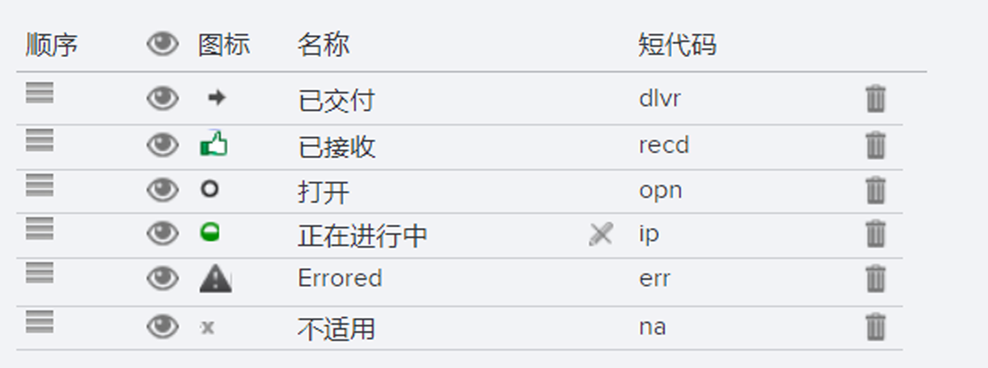

交付 - 交付状态
此字段用于跟踪交付是否已成功完成(并已接收)。
  1. 打开(Open):尚未开始交付(这是任何新创建的交付的默认状态)
  2. 正在进行中(In Progress):正在进行交付(或正在接收)
  3. 已交付(Delivered):交付已完成,并且可以接收
  4. 已接收(Received):已接收交付
  5. 出错(Errored):尝试交付或接收交付时出错
  6. 不适用(N/A):交付可以忽略

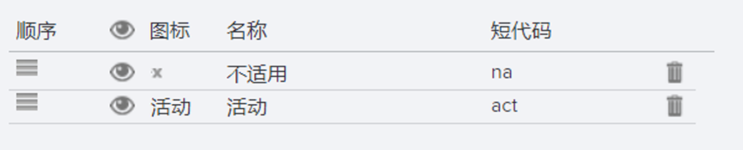

本 - 状态
此字段用于跟踪是否要使用本。
  1. 激活(Active):正在使用本(这是任何新创建的本的默认状态)
  2. 不适用(N/A):当前未使用本

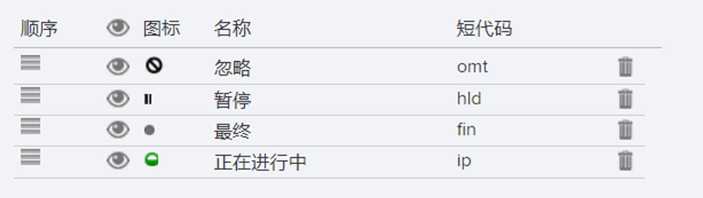

场状态
对于场,跟踪每个场的进度、是否忽略了任何场或有任何场置于暂停状态,这很有用。
场 - 状态
此字段用于跟踪场的进展。
  1. 正在进行中(In Progress):正在处理场(这是任何新创建的场的默认状态)
  2. 最终(Final):场已完成
  3. 暂停(On Hold):场已置于暂停状态
  4. 忽略(Omit):已忽略场
