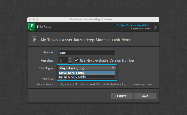

默认情况下,“File Save”对话框让用户可在当前上下文中保存文件。应用程序将提示用户输入场景名称、版本号以及可选的文件扩展名(如果有的话),此时“保存”(Save)按钮将灰显。仅当应用程序确认了场景名称的下一个可用版本号时,右下角的“保存”(Save)按钮才会启用。
您可以通过在应用设置中设置 show_file_save: true/false 来禁用/启用此对话框。
要在不同的上下文中保存文件,用户可单击对话框左上角的展开按钮,这将展开“File Save”对话框,让用户选择另一个要保存文件的上下文。
使用新的“File Save”对话框,可以选取保存文件的扩展名。要启用此功能,您需要调整工作流配置的 templates.yml 文件。首先,需要在 templates.yml 内的令牌列表中定义一个令牌。
maya_extension:
type: str
choices:
ma: Maya Ascii (.ma)
mb: Maya Binary (.mb)
default: ma
alias: extension
maya_extension 是令牌的名称。choices 是下拉列表中将会显示的文件类型的词典。键(ma 和 mb)是此模板令牌可以具有的值。值(Maya Ascii (.ma) 和 Maya Binary (.mb)) 是可供 Toolkit 应用程序使用的用户界面友好的说明。alias 是工作文件应用程序需要的提示。它将告诉应用程序此令牌是一个扩展名,应显示在下拉列表控件中。
然后,可以将此令牌添加到任何 Maya 特定的模板中。
maya_shot_work:
definition: '@shot_root/work/maya/{name}.v{version}.{maya_extension}'
root_name: 'primary'
