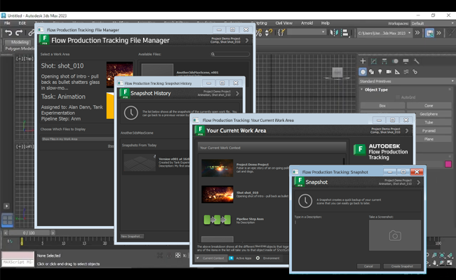

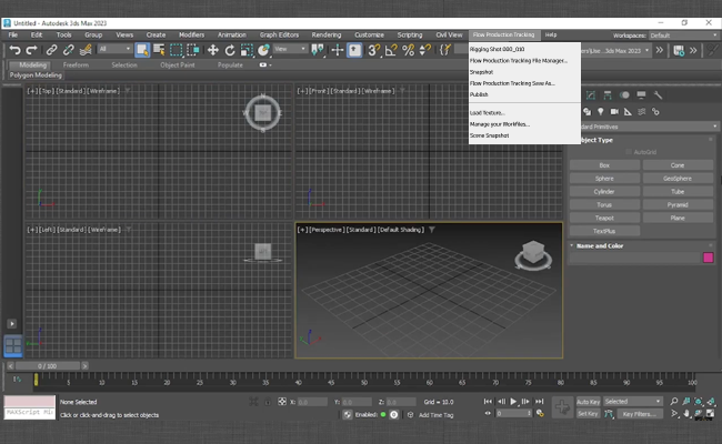

Flow Production Tracking 3ds Max 插件包含一个用于在 3ds Max 中集成 Flow Production Tracking Toolkit (Sgtk) 应用的标准平台。它采用轻量型设计,操作简单直观,并会向主菜单中添加一个 Flow Production Tracking 菜单。
