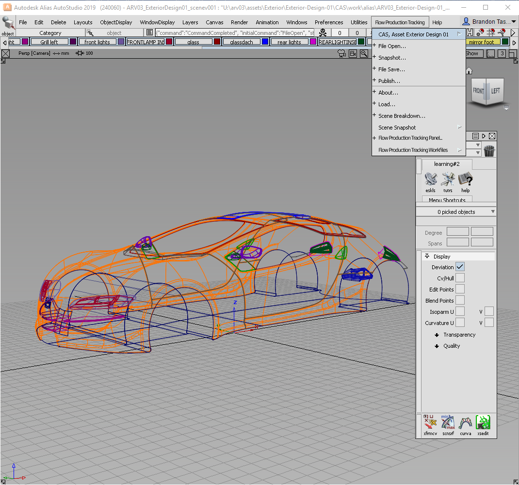

此 Flow Production Tracking 集成支持 Alias 应用程序系列(Concept、Surface 和 AutoStudio)。
当 Alias 打开时,Flow Production Tracking 菜单(Alias 插件)会添加到菜单栏中。

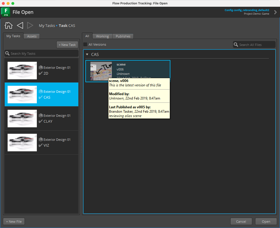

使用“我的任务”(My Tasks)和“资产”(Assets)选项卡可以查看您的所有已分配任务,并浏览资产。 在右侧,使用这些选项卡可以查看所有文件、与左侧选定内容关联的工作文件或已发布文件。

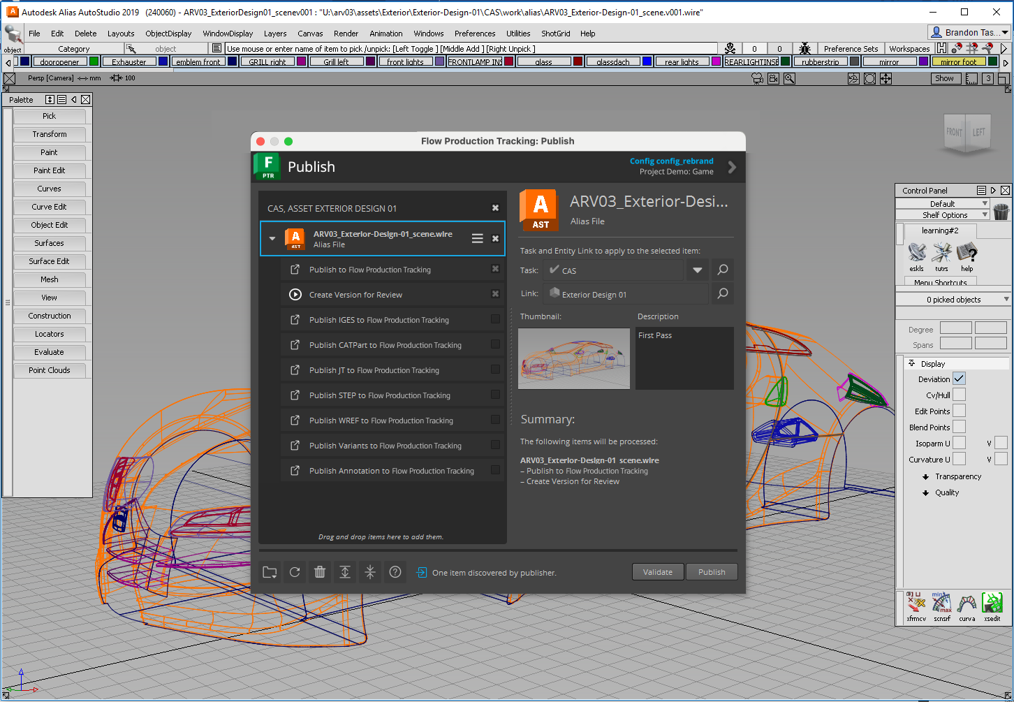

打开“发布”(Publish)对话框以将文件发布到 Flow Production Tracking,然后供下游艺术家使用。有关详细信息,请参见在 Alias 中发布。

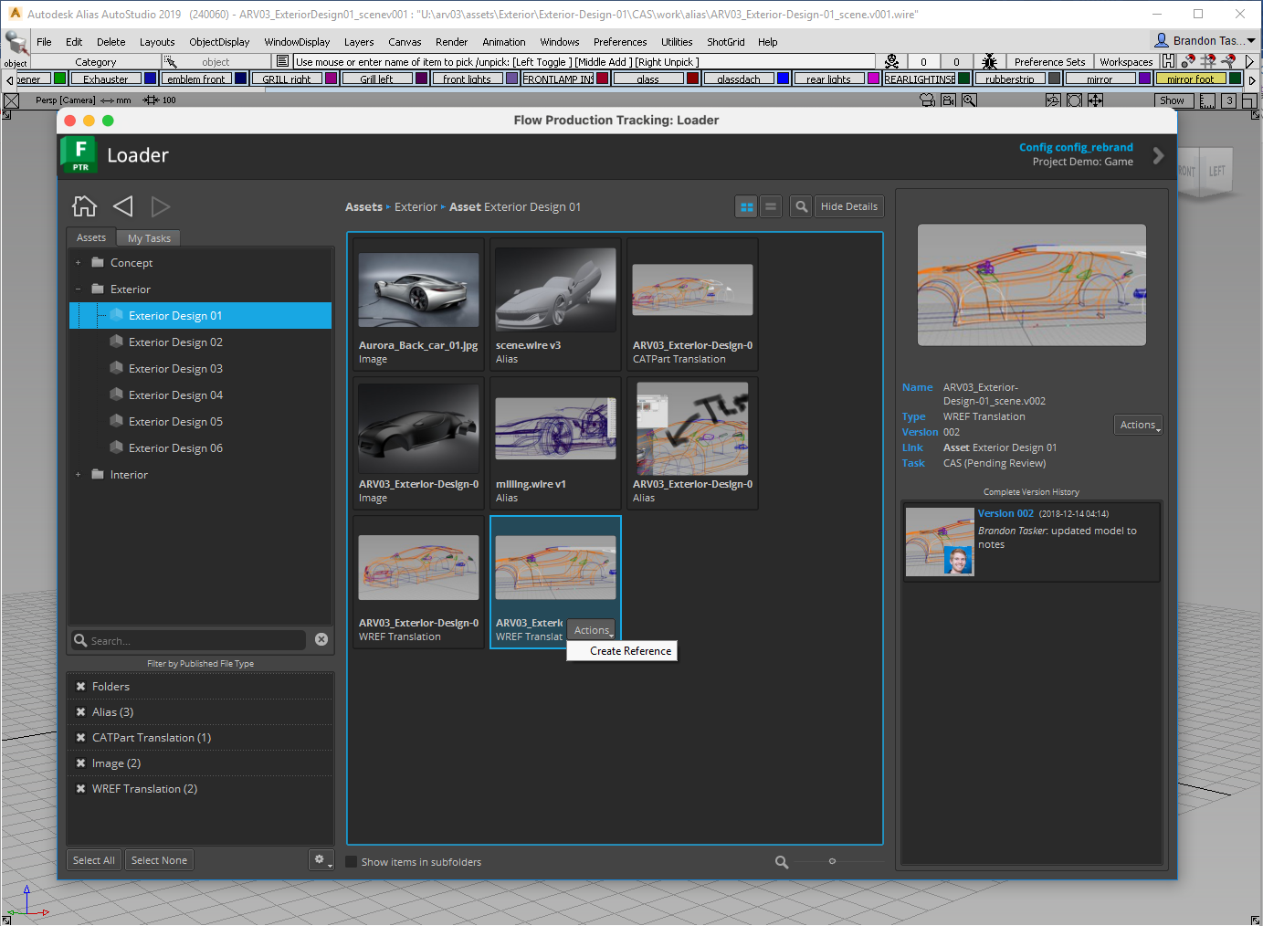

打开内容加载器应用,从而可以将数据加载到 Alias 中。有关详细信息,请参见在 Alias 中加载。

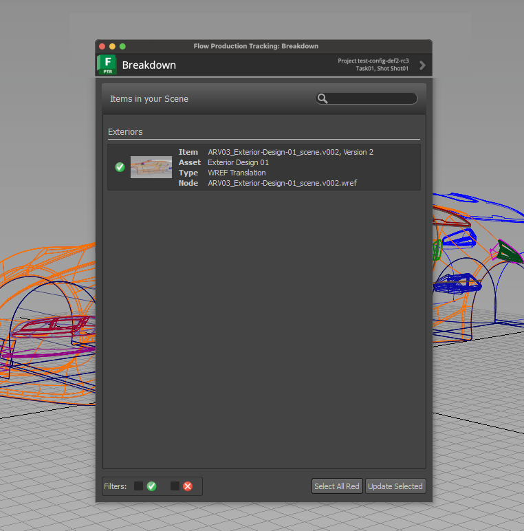

打开“Scene Breakdown”对话框,其中显示已参考(WREF 参考)内容的列表,以及场景中过时或使用备用版本的 PublishedFile 的内容。有关详细信息,请参见 Alias 中的场景细分。
