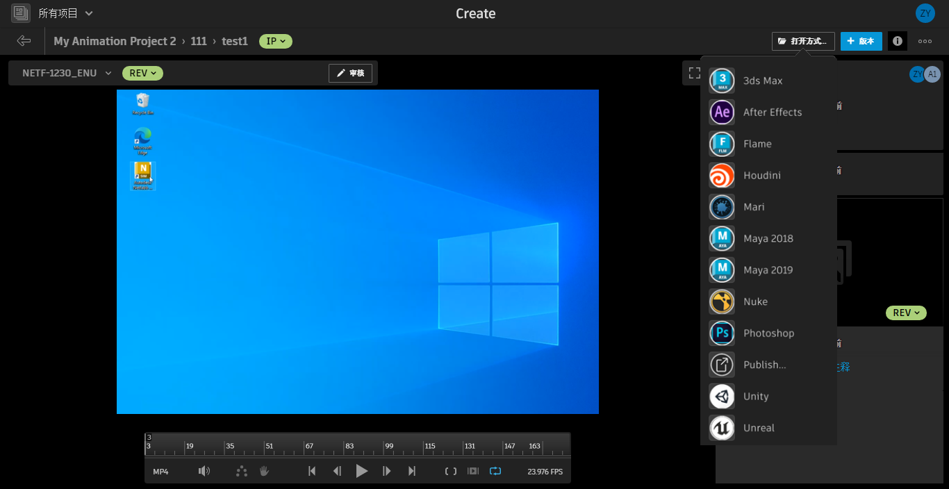

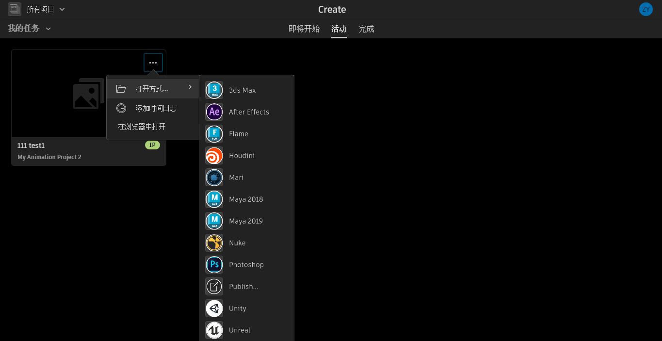

Desktop2 插件是在 Flow Production Tracking Create 应用程序内运行的插件。它用于从 Flow Production Tracking Create 启动 DCC,以及通过浏览器集成从 Flow Production Tracking Web 应用程序启动 DCC。
tk-desktop2 插件支持 Toolkit 与 Flow Production Tracking Create 的集成。Flow Production Tracking Create 支持 Toolkit 用户熟悉的功能,包括 DCC 启动
