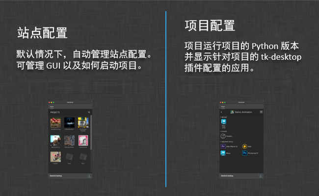

当您启动 Desktop 应用程序时,它会为站点配置启动 tk-desktop 插件。此配置的管理通常是自动的,但是我们也可以禁用自动管理,自己控制环境中的一切。
Toolkit 的一个基本原则是,各个项目可以完全彼此隔离。通常,这是为了确保一个项目的更改不会对另一个项目造成不利影响(临近交付时可能出现这种情况)。为了提供这种项目隔离机制,Desktop 插件确保无论您何时使用某个特定项目的命令,都将在专为这个项目初始化的单独 Python 解释器中运行它们。
当您单击一个项目时,后台会启动一个 Python 解释器。此 Python 解释器是为该项目配置的解释器,启动时将为该项目初始化 tk-desktop。插件的这个实例会与图形用户界面通信,指示可以启动什么命令。
当您单击一个命令时,后台运行的 Python 进程会负责启动该命令。
