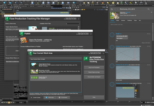

Flow Production Tracking Houdini 插件包含一个用于在 Houdini 中集成 Flow Production Tracking 应用的标准平台。

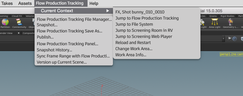

菜单加载
Flow Production Tracking 菜单
自 Houdini 15 起,Side Effects 引入了一个动态菜单系统,因此插件现在支持在上下文切换时重建 Flow Production Tracking 菜单。
在 Houdini 14 及更早的版本中,Flow Production Tracking 菜单在 Houdini 启动前生成,并且在整个会话期间是静态的。因此,菜单中注册的 Toolkit 命令不会随上下文变化而更新。

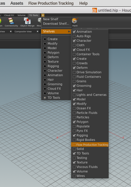

Flow Production Tracking 工具架
发布版本 v0.2.4 为插件引入了一个动态的 Flow Production Tracking 工具架。此工具架将所有注册的应用命令显示为工具按钮。按钮将按照与菜单命令大致相同的顺序显示。
使用 enable_sg_shelf 设置可在环境内开启此工具架。如果使用不支持动态菜单的 Houdini 版本(14 或更早的版本),使用工具架时可能还要关闭 Flow Production Tracking 菜单。通过将 enable_sg_menu 设置设定为 false,可以做到这一点。
要启用通过工具架切换上下文的功能,您还需要在插件配置中向 tk-multi-workfiles 应用的 sg_entity_types 设置添加实体类型。
Flow Production Tracking 工具架的相关设置看起来如下所示:
tk-houdini:
  apps:
    # ... other app definitions
    tk-multi-workfiles:
       # ... other app settings
       sg_entity_types: [Shot, Asset] # allow context switching to Shots or Assets
  enable_sg_shelf: true
  enable_sg_menu: false
  # ... other engine settings
启用 Flow Production Tracking 工具架后,您需要手动将它添加到 Houdini 内部的一个工具架集。
添加 Flow Production Tracking 工具架
Flow Production Tracking 工具架添加到工具架集后,在两次 Houdini 会话之间将留在该工具架集中,并会随 Flow Production Tracking 上下文的变化动态更新。
