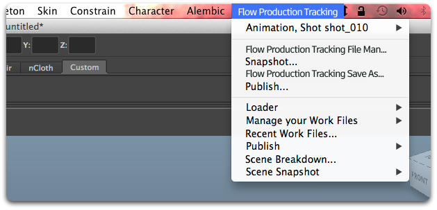

Flow Production Tracking Maya 插件包含一个用于在 Maya 中集成 Flow Production Tracking 应用的标准平台。它采用轻量型设计,操作简单直观,并会向 Maya 菜单栏中添加一个 Flow Production Tracking 菜单。
