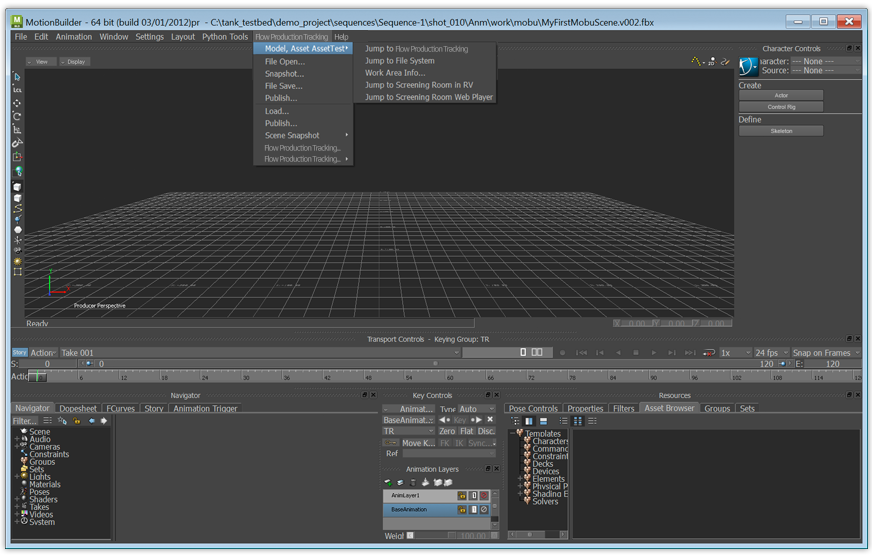

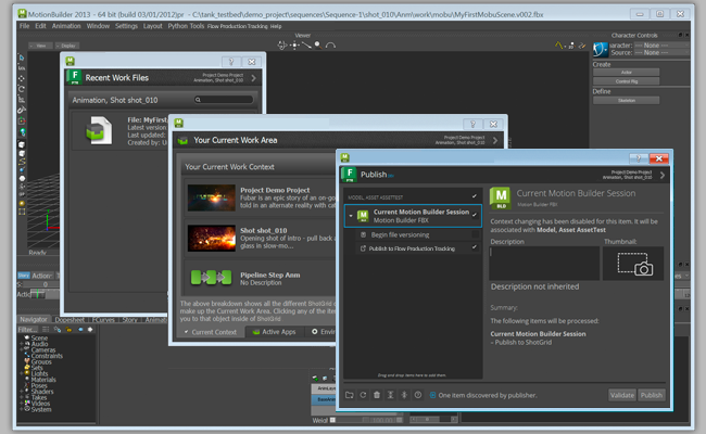

Flow Production Tracking Motion Builder 插件包含一个用于在 Motion Builder 中集成 Flow Production Tracking Toolkit 应用的标准平台。它采用轻量型设计,操作简单直观,并会向主菜单中添加一个 Flow Production Tracking 菜单。
