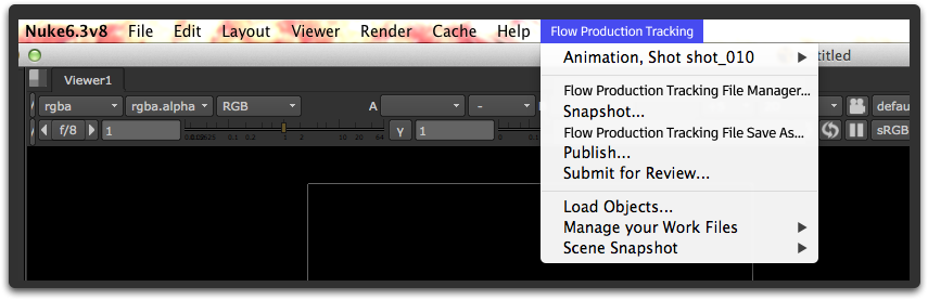

它会在 Nuke 中创建一个 Flow Production Tracking 菜单,上面显示各种菜单项:

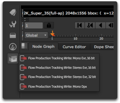

它会在 Nuke 中创建一个 Flow Production Tracking 节点菜单,上面显示各种菜单项:

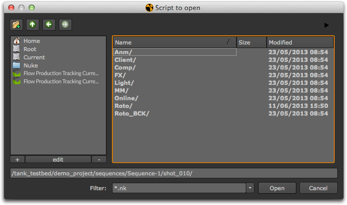

它会向文件对话框中添加 Flow Production Tracking 快捷方式,以便可轻松跳转至文件系统的不同位置:
您可以使用 favourite_directories 设置,基于当前环境中的模板路径添加自己的快捷方式。该设置应为词典列表,每个列表项表示一个新的收藏夹目录。下面是一个可使用的格式示例:(图标也可以通过提供空字符串 "" 作为值来不指定。)
favourite_directories:
- display_name: "Shot Publish Path"
template_directory: "shot_publish_area_nuke"
icon: "icons/custom_publish_icon.png"
- display_name: "Shot Work Path"
template_directory: "shot_work_area_nuke"
icon: "icons/custom_work_icon.png"
对于定义的每个根目录,会自动添加一个“Flow Production Tracking Current Project”收藏夹。您可以使用 project_favourite_name 设置来自定义名称,也可以将此值设置为空字符串 '',禁用这些收藏夹。

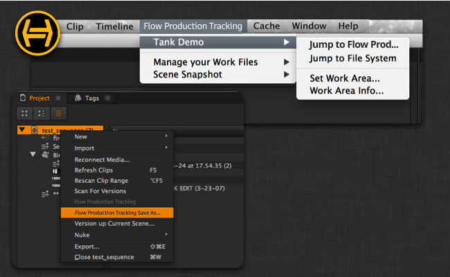

Flow Production Tracking Nuke 插件还用于构建在 Hiero 内运行的可感知 Flow Production Tracking 的集成。
通过它,您可以在应用程序中的一些位置放置 Flow Production Tracking 应用动作,比如在主菜单栏上的特定 Flow Production Tracking 菜单中和不同 Hiero 面板中的各种右键单击上下文菜单中。
由于 Hiero 有多种不同的菜单,因此,用于配置菜单项放置位置的选项要比诸如 Maya 或 Nuke 等应用程序中更多。Flow Production Tracking Nuke 插件的 Hiero 工作流配置可能如下所示:

大多数插件都有一个 menu_favourites 选项,这是一个列表,您可以在这里指定要放在 Flow Production Tracking 主菜单上的“快捷方式”。除此以外,特定于 Hiero 的配置还有三个特殊部分:
timeline_context_menu 表示在时间线编辑器中的视频片段上单击鼠标右键时弹出的菜单。spreadsheet_context_menu 表示在电子表格编辑器中的选定项上单击鼠标右键时弹出的菜单。bin_context_menu 表示在 bin 编辑器中的选定项上单击鼠标右键时弹出的菜单,您可以在该菜单上看到所有不同的项目和媒体。要向这些菜单中添加菜单项,只需确保配置中定义的 name 字段与应用在自己菜单中显示的内容一致即可。

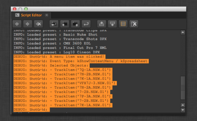

因为 Hiero 没有当前项目的概念,我们加入了更强大的工具,让应用很容易就能识别用户在 Hiero 内单击了什么对象。Flow Production Tracking Hiero 插件为此加入了两个方法:
返回最近一次单击菜单操作选中的 Hiero 对象的列表。此列表可能包含各种类型的内容项。要了解哪种方法到底返回了什么内容,可开启调试日志记录功能 - 此功能会将具体的过程打印出来。
下面是返回的各种对象的示例:
list engine_object.get_menu_selection()
参数和返回值
示例
获取最近一次单击操作选中的对象,确保选中的只有一个对象,并且此对象是有效的 Hiero 项目。例如,当您想在 Hiero 中触发某个项目的保存、加载或发布操作时,此设置非常有用。
# get the menu selection from the engine
selection = engine_obj.get_menu_selection()
if len(selection) != 1:
raise TankError("Please select a single Project!")
if not isinstance(selection[0] , hiero.core.Bin):
raise TankError("Please select a Hiero Project!")
project = selection[0].project()
if project is None:
# apparently bins can be without projects (child bins I think)

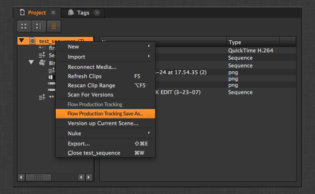

HieroEngine.HIERO_BIN_AREAHieroEngine.HIERO_SPREADSHEET_AREAHieroEngine.HIERO_TIMELINE_AREANone(表示未知或未定义)为 Hiero 配置的多用应用通常需要判断用户单击的是哪个项目。例如,tk-multi-workfiles 应用需要对项目执行“Flow Production Tracking 另存为”操作。因此,我们向 Hiero 中的 bin 菜单添加了 Tank Save As 命令,这样用户便可在 bin 视图中的项目上单击鼠标右键并选择 “另存为”(Save As) 选项。
插件配置将如下所示:
bin_context_menu:
- {app_instance: tk-multi-workfiles, keep_in_menu: false, name: "Flow Production Tracking Save As...", requires_selection: true}

如果您想知道单击某个选择项时 Hiero 返回哪些对象,只需开启插件调试模式即可。在脚本编辑器中,可以看到每次单击操作选择的对象的摘要信息:
