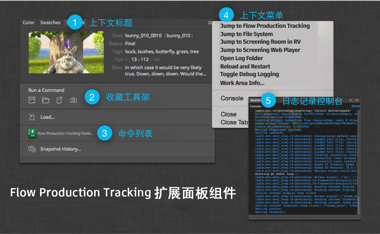

Flow Production Tracking 扩展面板采用与原生 Photoshop 面板相同的配色和基本布局。面板由五个部分组成:
组件
  1. 上下文标题 - 当前上下文的缩略图和字段。
  2. 收藏工具架 - 用于显示当前上下文中最常用的应用。
  3. 命令列表 - 当前上下文的所有未收藏命令。
  4. 上下文菜单 - 与上下文相关的其他命令和调试工具。
  5. 日志记录控制台 - 一个控制台叠加层,显示调试的日志记录输出。

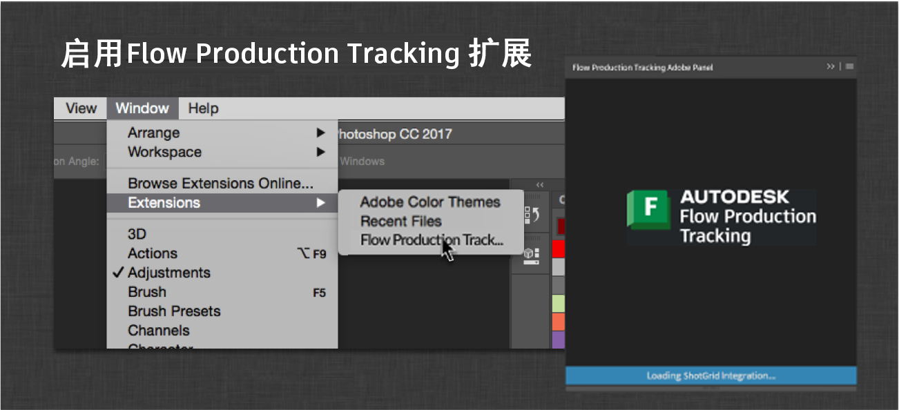

启用扩展
安装此扩展后,需要通过 Photoshop 中的“Extensions”菜单启动它。
菜单
此操作只需要做一次,之后 Flow Production Tracking 扩展面板便可一直留在 Photoshop 布局中,后续启动时不必再启用。
启用后,在以后启动时,扩展面板将在引导 Flow Production Tracking 集成期间显示一个正在加载屏幕。
此屏幕通常会持续显示几秒钟,待当前上下文确定后再显示命令。

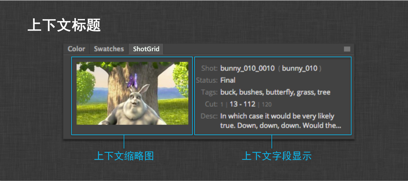

上下文标题
上下文标题是一个可自定义的区域,可显示有关当前 Flow Production Tracking 上下文的信息。
标题
上下文由当前激活的文档决定。插件确定上下文后,标题会更新并显示上下文的缩略图字段详情。这些字段信息由一个挂钩来控制。有关如何对字段的显示进行自定义的信息,请参见下面的上下文字段显示挂钩部分。
另外还要注意的是,由于 Photoshop 是一个多文档界面,上下文(因此也包括 Flow Production Tracking 扩展)会随着您切换激活文档而更新。艺术家要理解这种行为,特别是当同时在多个 Flow Production Tracking 上下文中工作时,明白这一点非常重要。

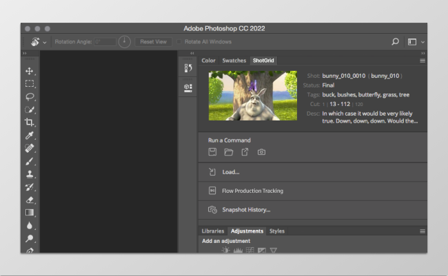

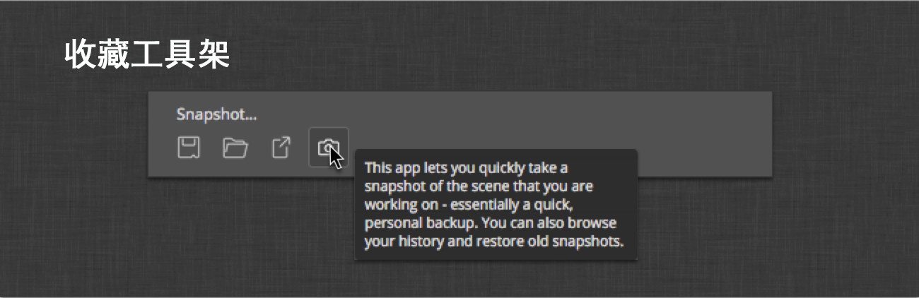

收藏工具架
收藏工具架与 Maya 和 Houdini 等其他 Flow Production Tracking DCC 集成中提供的菜单收藏夹类似。在界面的这个部分,用户随手即可访问最常用的 Toolkit 应用,并可按照上下文标题轻松找到应用。
工具架
此工具架以按钮的形式显示收藏的命令,将鼠标移至这些按钮时,按钮从灰色变为彩色,同时顶部的标签中显示它们的名称。将鼠标悬停在按钮上方时,将显示它们的工具提示。
单击其中一个按钮,将触发回调,执行注册的命令。
有关如何指定命令收藏夹的详细信息,请参见下面的工具架收藏夹部分。

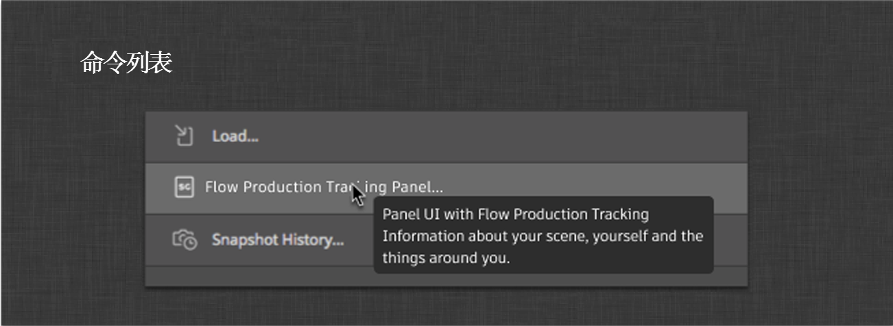

命令列表
命令列表显示当前上下文注册的其他“常规”命令。
命令
通常,工作流配置内安装的应用会注册一个或多个命令,这些命令将显示在这里。如果命令未标识为收藏项,也未被指定为上下文菜单命令,它们将显示在此处。
命令列表中按钮的行为与收藏工具架中按钮的行为类似。唯一真正的区别在于它们以列表的形式显示,并且其图标右侧带有完整名称。

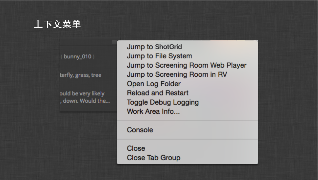

上下文菜单
所有注册为上下文菜单命令的命令将显示在 Flow Production Tracking 扩展面板的上下文菜单中。
上下文菜单
与其他命令区域一样,这些命令会随上下文一起变化。诸如 Jump to Flow Production TrackingJump to Filesystem 这样的命令将始终位于此处。

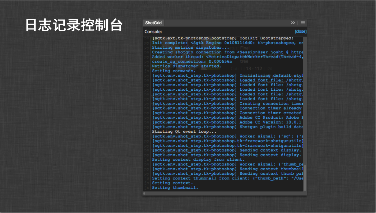

日志记录控制台
日志记录控制台同时显示来自 CEP Javascript 解释器和 Toolkit Python 进程的所有日志记录输出。
控制台(Console)
当扩展遇到任何需要技术支持的问题时,日志记录控制台的输出就变得极为有用,这些信息可帮助 Flow Production Tracking 技术支持团队调试问题。

配置收藏夹
我们可以配置收藏工具架,让它显示已安装应用的任何注册命令。要执行此操作,只需向环境配置的 tk-photoshopcc 部分添加 shelf_favorites 设置即可。示例如下:
shelf_favorites:
    - {app_instance: tk-multi-workfiles2, name: File Save...}
    - {app_instance: tk-multi-workfiles2, name: File Open...}
    - {app_instance: tk-multi-publish, name: Publish...}
    - {app_instance: tk-multi-snapshot, name: Snapshot...}
设置的值是一个词典列表,每个词典指定了配置中安装的一个应用提供的一个注册命令。app_instance 键标识了一个特定的已安装应用,name 键则与该应用注册的命令的显示名称一致。在上面的示例中,您可以看到四个收藏的命令:tk-multi-workfiles2 应用的“File Open”和“File Save”对话框,以及 Toolkit 的“发布”(Publish)和“Snapshot”标准对话框。这四个命令现在将显示在收藏工具架中。
