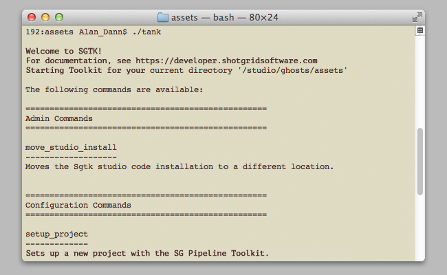

Flow Production Tracking Shell 插件可处理命令行的交互,并与随核心 API 一起分发的 tank 命令紧密集成。当您在终端中执行 tank 命令时,Toolkit 会启动该插件来负责应用的执行。
有关 tank 命令的详细信息,请参见高级 Toolkit 管理文档。
