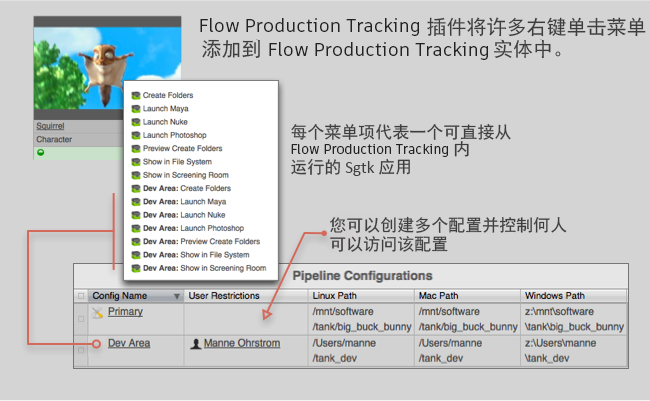

Flow Production Tracking 插件用来管理可以从 Flow Production Tracking 内启动的应用。有时,我们称这些 Toolkit 应用为“动作”。它们通常以菜单项的形式显示在 Flow Production Tracking 内的菜单上。
目录Flow Production Tracking 中提供了这些动作:

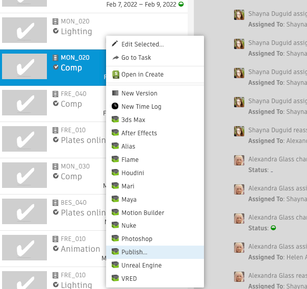

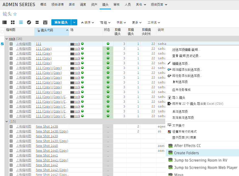

另外,您也可以在标准 Flow Production Tracking 上下文菜单上找到这些动作,在对象或所选内容上单击鼠标右键即可显示上下文菜单:
单击某个动作,将立即开始处理操作。应用完成处理后,通常会显示一条包含状态信息的消息,如果动作未正常运行,则会显示错误消息。
