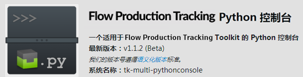

步骤 1:打开应用和插件页面,并在 Maya 下查找 Flow Production Tracking Python 控制台的信息。选择标题。
Python 应用
这将显示应用的信息,其中包括小黑本所需的所有内容。
Python 应用信息
应用插件名称是主标识符:tk-multi-pythonconsole。您还需要最新版本:v1.1.2。

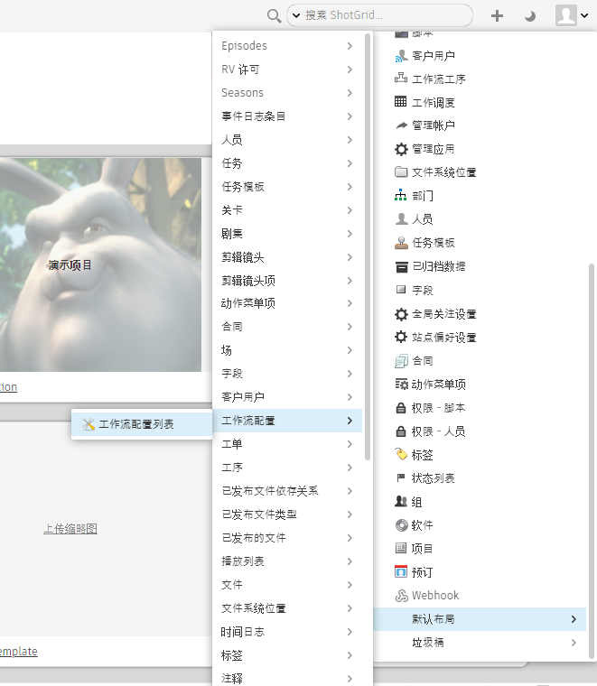

转到工作流配置列表。
步骤 3:打开 Flow Production Tracking,在右上方选择“管理”(Admin)菜单(您的头像)>“默认布局 > 工作流配置 > 工作流配置列表”(Default Layouts > Pipeline Configuration > Pipeline Configuration List)
工作流配置列表
此动作将显示 Flow Production Tracking 站点的所有工作流配置的详细列表。

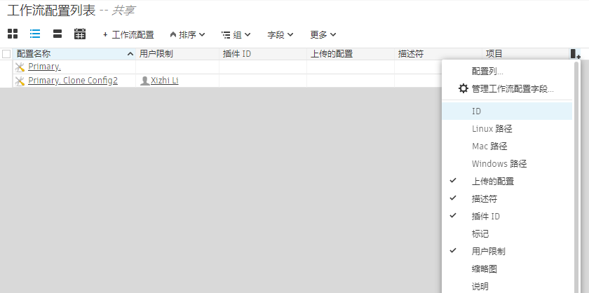

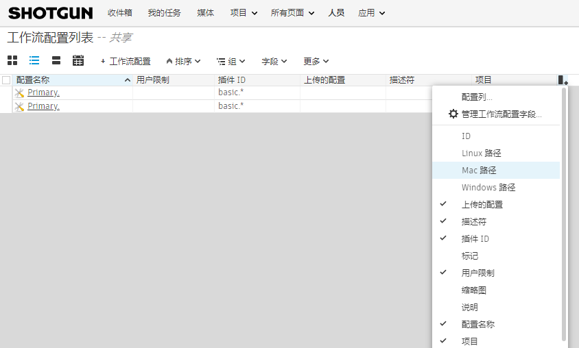

步骤 4:显示“工作流配置列表”(Pipeline Configuration List)后,选择列标题最右侧的 + 号,然后添加“项目”(Projects)列。
添加项目列

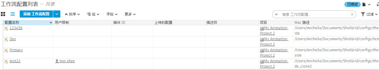

查看项目配置所在的位置

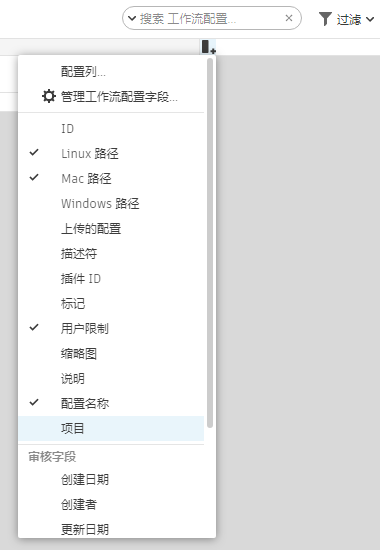

步骤 5:此外,针对您的操作系统添加适当的路径字段。
配置的路径
这会显示配置文件的路径。
配置的路径 2

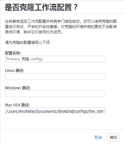

步骤 6:“主要”(Primary)行项旁边的空白区域中单击鼠标右键,然后在上下文菜单中选择“克隆此配置…”(Clone this Configuration…)
克隆完成

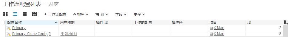

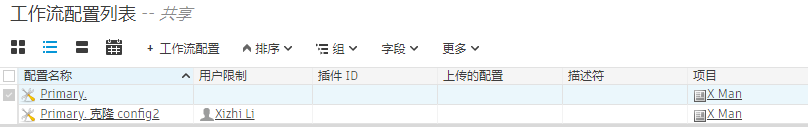

步骤 7:在配置列表中命名配置,然后在目录中分别命名文件:“Primary Clone Config 2”和“the_other_side_clone2”。选择“确定”(OK)
命名克隆
等待 Flow Production Tracking 复制配置中的所有文件和文件夹,并为应用创建缓存。现在就可以使用应用,让您可以一边喝着香浓咖啡,一边享用羊角面包。
克隆完成
完成后,将使用有关克隆配置的信息更新配置列表,并且将在本地 config 文件夹中添加新配置。
注意:
“用户限制”(User Restrictions)下,添加了您的用户名。Flow Production Tracking 自动将对新配置的访问权限限制于仅创建配置的人员。您可以添加要编辑、测试并最终使用此配置的人员。另一方面,Flow Production Tracking 可实现灵活性和可控性。

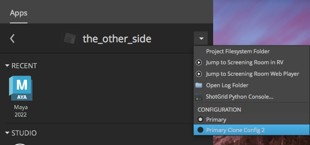

步骤 8:打开 Flow Production Tracking Desktop,并选择您为其创建克隆配置的项目。选择右上方的向下箭头以显示与此项目关联的配置,然后选择刚创建的 Primary Clone Config 2
选择克隆
Flow Production Tracking Desktop 现在正在使用此项目的克隆配置。

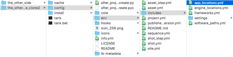

步骤 9:在文件系统中,在创建克隆配置时指定的路径中查找克隆配置。查看 config/env/includes/app_locations.yml 文件。
克隆应用位置
app_locations.yml 文件是默认配置的小黑本,应用的描述符列在此文件中。此文件指向应用所在的位置,并允许您为该应用创建设置。

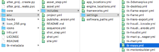

步骤 13:要查找该文件,请在 engines 上方的 includes 部分中查找 tk-maya.yml
./includes/settings/tk-maya.yml
步骤 14:在克隆配置中,使用文本编辑器打开 config/env/includes/settings/tk-maya.yml,并搜索 settings.tk-maya.project
tk-maya

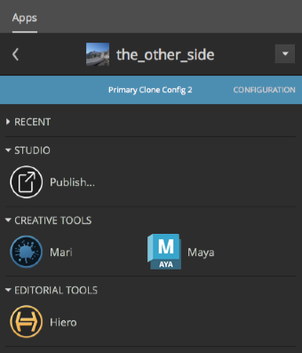

步骤 16:打开 Flow Production Tracking Desktop,选择正在处理的项目,并确认您使用的是克隆配置。
在项目名称下,将出现一个蓝条,其中包含您创建的克隆的名称。
注意:
如果您使用的是主要配置,则不会出现蓝条,并且配置名称将不可见。
Maya 克隆配置

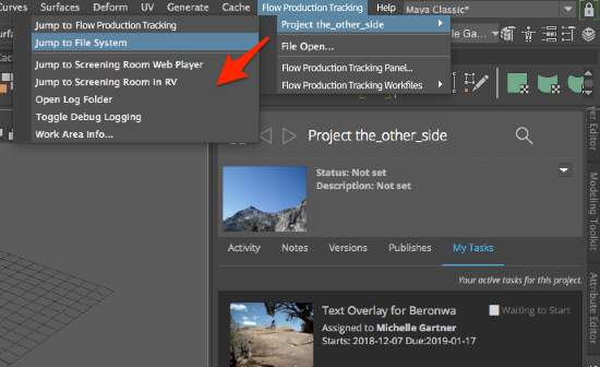

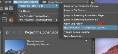

步骤 17:从 Desktop 启动 Maya,然后选择菜单“Flow Production Tracking > 项目 > …”(Flow Production Tracking > Project > …)
如果:
Python 控制台应用将在 Maya 中可用。

步骤 20:从 Desktop 启动 Maya,并查看菜单“Flow Production Tracking > 项目 > …”(Flow Production Tracking > Project > …)以查找“Flow Production Tracking Python 控制台...”(Flow Production Tracking Python Console...)
Maya 中的应用
Python 控制台应用已添加到所选项目的项目环境中。我们在第二个手册编辑配置中讨论过,每个环境都是独立的,每个项目都有专用配置,软件集成在加载项目时从工作流配置中收集设置。为使 Python 控制台在环境中可用,该环境需要使用一些指令以便在 app_locations.yml 文件中查找位置描述符。考虑到这一点,在工作流中您希望使用 Python 控制台应用的任何阶段,都需要“在此处使用 Python 控制台应用”设置。

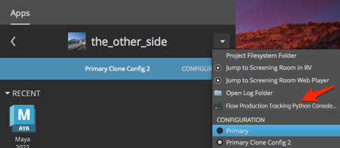

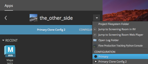

您可能已经注意到,当我们选择要用于项目的配置时,Flow Production Tracking Desktop 下拉菜单中提供了 Python 控制台应用。
Desktop python 控制台
