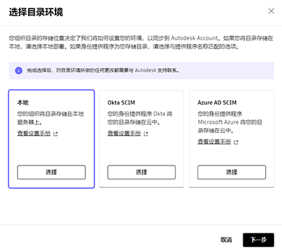

  2. 单击“Set up directory sync”按钮,然后选择“on-premises”作为目录环境。单击“下一步”
    图像

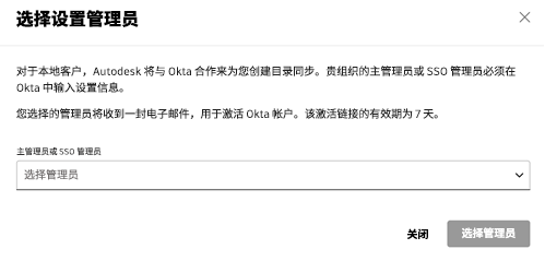

  3. 接下来,您需要从团队中选择将在 Okta 中设置目录同步连接的主管理员或 SSO 管理员。
    图像

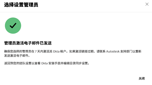

  4. 使用下拉菜单选择管理员,然后单击“Select Admin”按钮。此管理员将收到一封用于激活 Okta 帐户的电子邮件。激活链接的有效期为 7 天。
    图像
