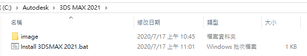

  10. 若要指定「Content Location」,請瀏覽至包含管理影像和批次檔 (例如 install.bat) 的網路資料夾。
  11. 若要找出「Installation Program」,請瀏覽至批次檔。

    • Command line。從管理影像加入 install<Deploymentname>.bat 檔。以下範例適用於 3ds Max 2021:
