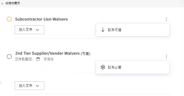

將需求設定為可選或必要
導覽至任何項目的詳細資料面板,然後找到「合規性需求」區段:
- 按一下任何需求旁邊的「更多」功能表
- 選擇「設為可選」或「設為必要」。
注意事項: 如果所有需求皆為可選,則項目被視為合規。

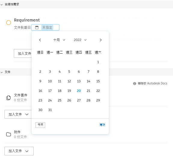

設定到期日
對於保險證明書等時間敏感文件:
- 在需求詳細資料中,啟用「需要文件到期日」。
- 上載時,系統會提示成員設定到期日。
- 到期的文件將顯示在日曆檢視和通知中。

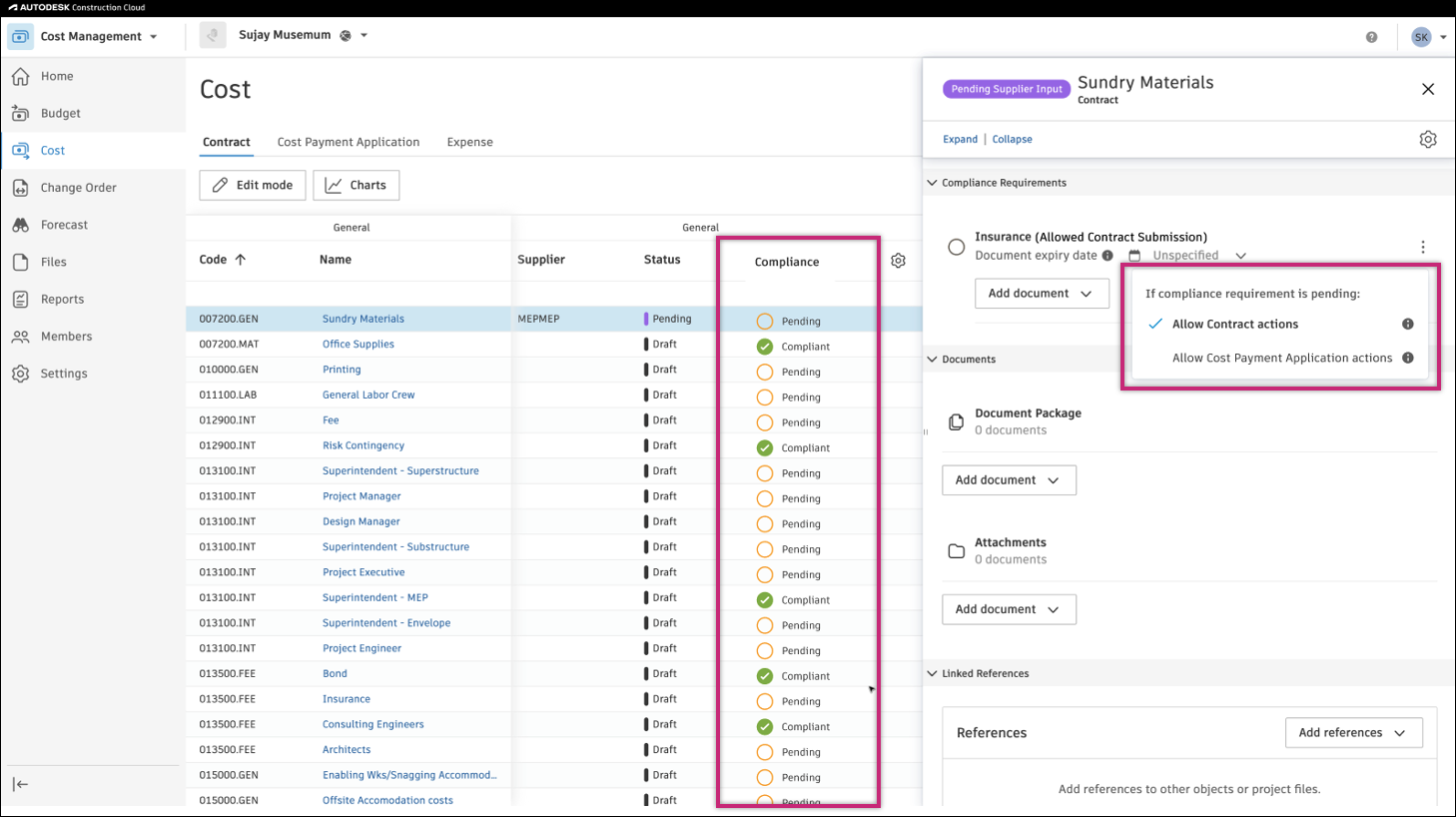

監控合規性狀態
概述表中的「合規性」欄顯示即時狀態:
- 契合:符合所有需求
- 待決:需要文件
- 不適用:沒有合規性需求適用於此項目
- 非必要:對於此項目,合規性需求不是必要的
注意事項: 即使合規性處於待決狀態,您也可以解除封鎖並允許提交動作。

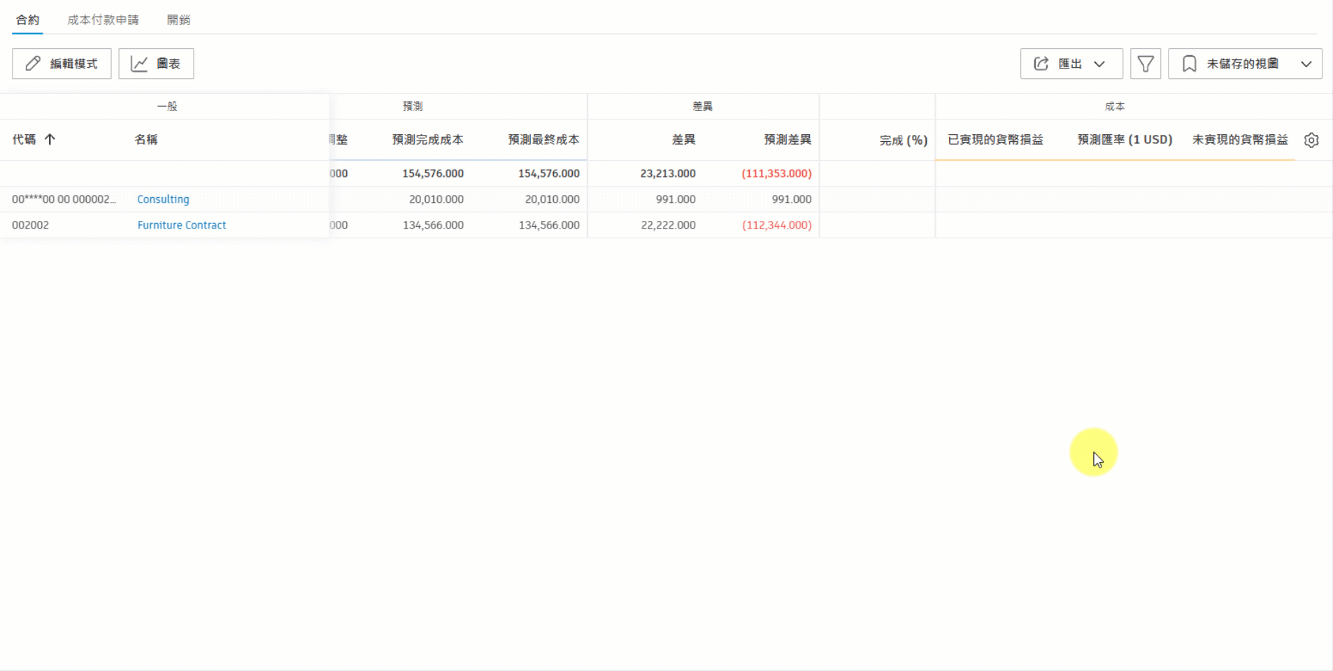

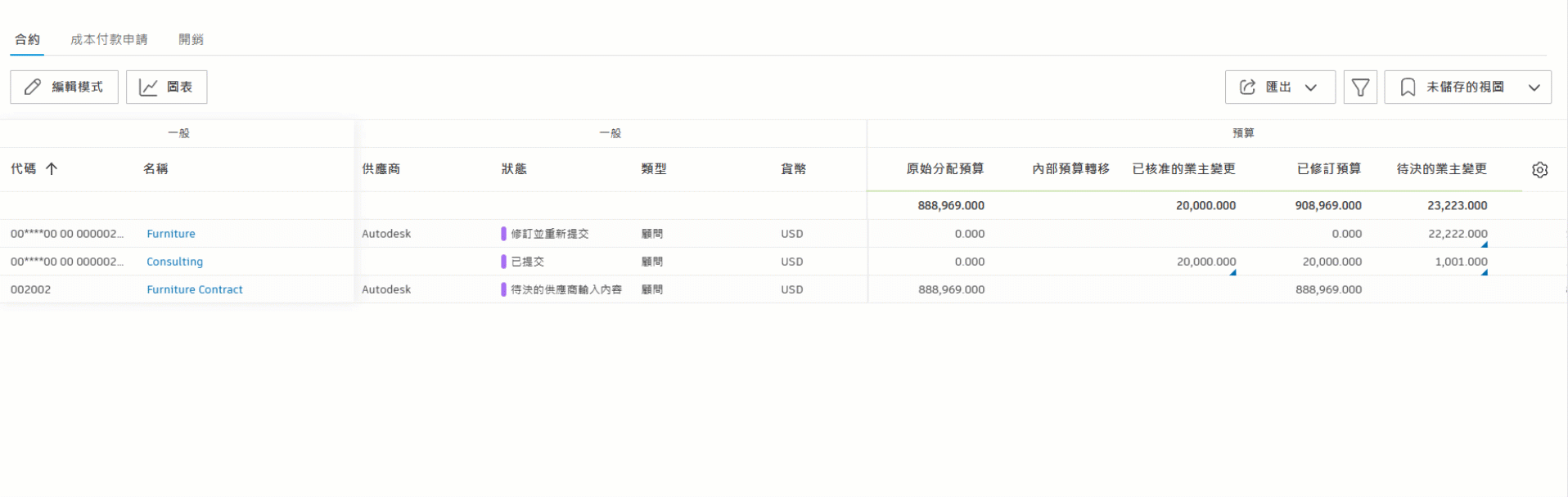

- 在「成本」或「變更命令」工具中,移至相關頁籤 (「合約」、「成本付款申請」、「報價請求」或「供應商變更命令」)。
- 按一下
圖示。
- 尋找並選取「合規性文件到期日」欄。
該欄會顯示在「日期」區段中。依日期分組可快速識別即將到來的到期日。
