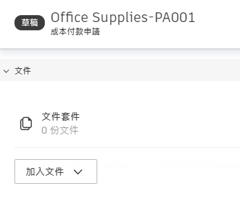

將文件加入至文件套件
若要加入文件:
選取「預算」、「成本」或「變更命令」工具。
切換至相關頁籤:
- 在「預算」工具中:「主合約」或「預算付款申請」
- 在「成本」工具中:「合約」或「成本付款申請」
- 在「變更命令」工具中:任何變更命令頁籤
在表格的「一般」區段選取項目名稱。詳細資料面板隨即開啟。
在「文件」區段中,按一下「加入文件」。

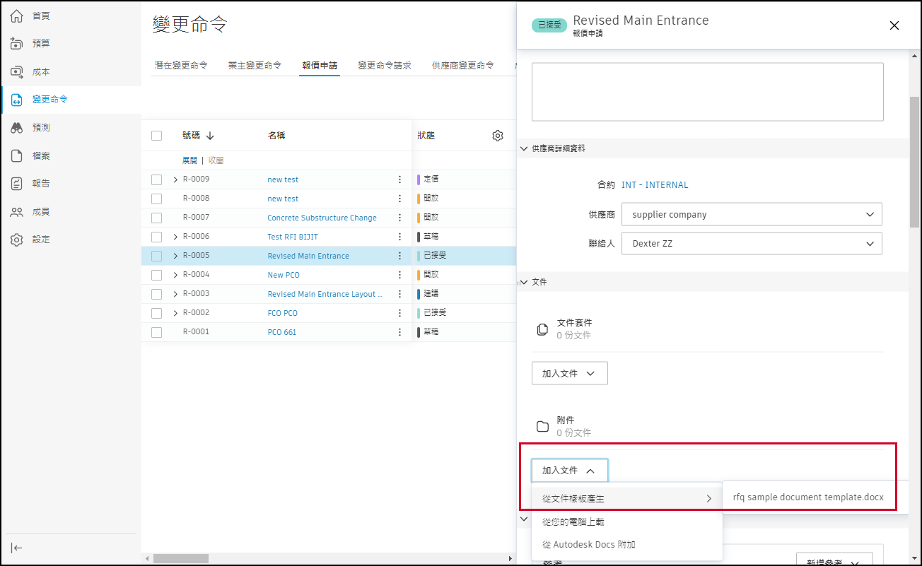

建立新文件:
- 從文件樣板產生:從既有樣板建立文件。預設樣板會顯示為清單中的第一個樣板。專案管理員可在「設定」工具建立文件樣板。

注意事項: 若樣板包括成本項目子表,則 OCO 名稱將貼附至成本項目名稱。
按一下「產生」。

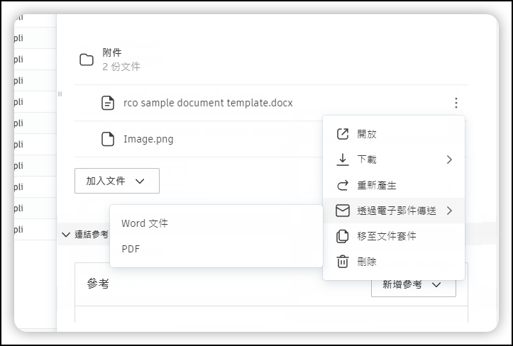

將文件加入為附件
管理員可以將文件加入為附件。這些文件可以從樣板產生。
附加文件可下載並透過電子郵件傳送。
進一步瞭解如何建立文件樣板。

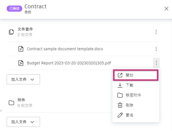

在 BIM 檢視器中開啟文件,以使用進階檢視和編輯功能,例如將標記加入至 PDF。
下載 Word 或 PDF 文件至您的電腦,以供離線檢視或編輯。
重新產生文件以使用最新資料對其進行更新,或將產生的文件從文件套件分離,並移至附件。
移至附件以重新組織文件。此過程是可逆的,因此您可以根據需要將文件移回套件中。
從套件中永久刪除文件。
更名文件以更好地反映其內容或用途。

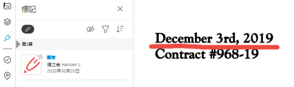

將標記加入至文件
您可以將標記加入至 PDF 文件。例如,在核准工作流程審閱過程中,這可能很有幫助。

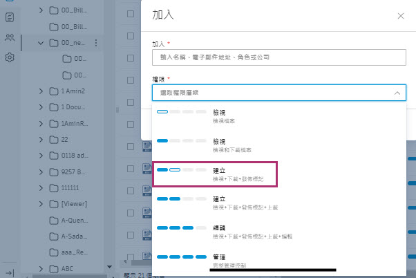

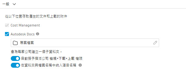

若要啟用將標記加入至 PDF 文件,專案管理員必須:
在「一般」設定中選取 Autodesk Docs 選項。
授予審閱者儲存所產生 PDF 文件之資料夾的建立權限。
然後,當審閱者從「成本管理」文件區段開啟 PDF 文件時,BIM 檢視器會自動啟用「標記」面板。
若要將標記加入至「成本管理」文件,請遵循以下步驟:
導覽至合約、付款申請或任何要標記的變更命令圖示列面板中的「文件」區段。
尋找要標記的 PDF 文件,然後按一下 PDF 文件旁的「更多」功能表
圖示。
選取「開啟」。PDF 文件將在 BIM 檢視器中開啟。
開啟文件後,即可開始加入標記。請參閱〈標記〉一文,進一步瞭解可用的不同標記工具和動作。
按照這些步驟,便能輕鬆地將標記加入至「成本管理」文件,以便更有效地與團隊和分包商協同合作。
