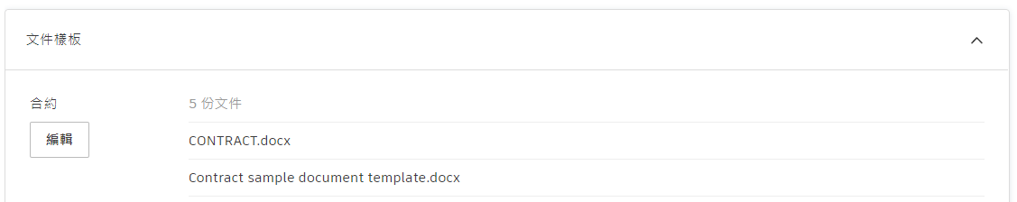

  1. 按一下左側導覽中的「設定」工具。
  2. 切換至「預算」、「成本」或「變更命令」頁籤。
  3. 向下捲動至「文件樣板」區段。
  4. 按一下要變更的文件樣板其區段左上角的「編輯」。

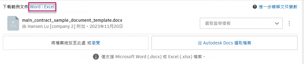

  5. 選取「下載範例文件」以下載可自訂的 Word 或 Excel 樣板。使用 Microsoft Word 或 Excel 檔案並加入必要的變數。 進一步瞭解文件可用的變數
  6. 依需要自訂內容。但是,請勿編輯方括號內的內容 (變數)。
  7. 自訂後,請更新樣板名稱,然後按一下「儲存」。
  8. 拖曳或瀏覽尋找您建立的文件作為樣板。

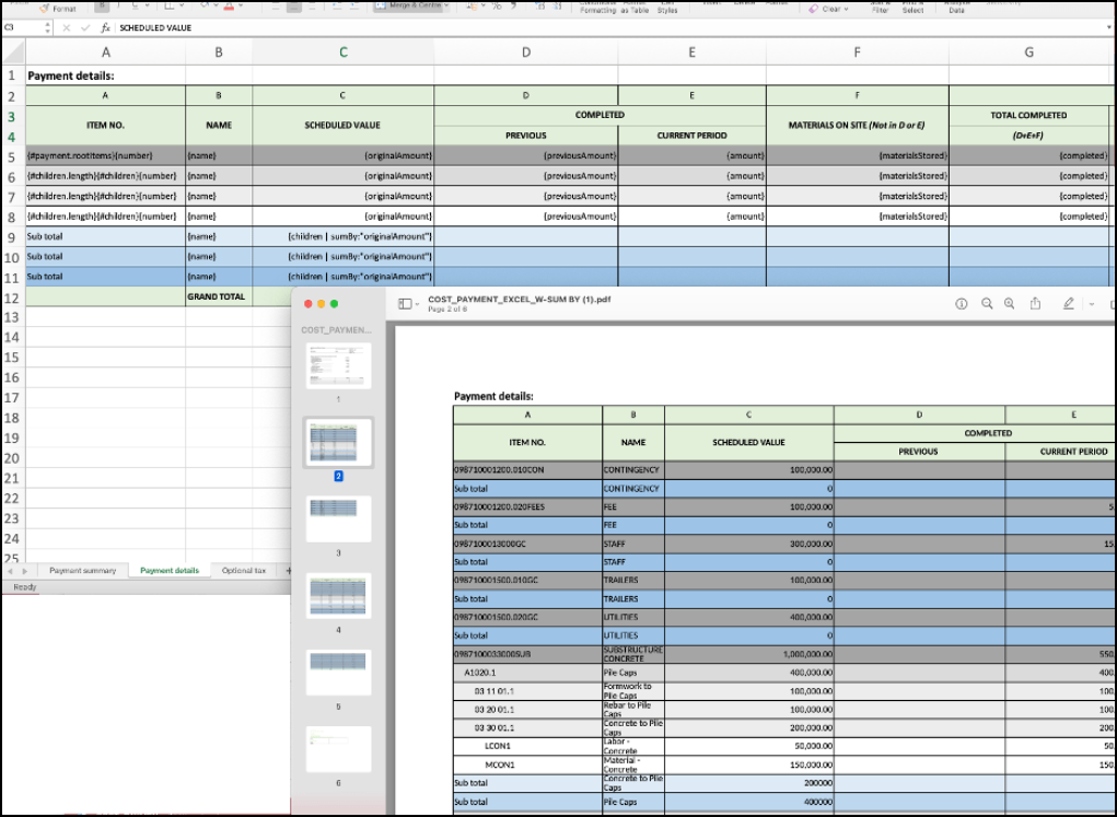

下載和編輯範例文件樣板

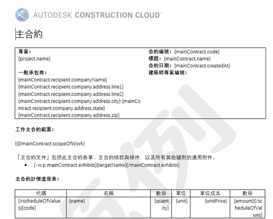

在文件樣板程式的建立過程中,可能需要下載和編輯範例文件樣板。若要執行此作業,選取「Word」或「Excel」便能下載可自訂的 Word 或 Excel 檔案。
下載的樣板可根據公司的需求自訂。但是,括弧內的內容必須保持不變,以便模組在產生文件時識別內容並自動填入。進一步瞭解變數
付款申請文件樣板在付款詳細資訊表中附有額外的列,以便成員定義架構和父節點的背景顏色和字型。
秘訣:
  • 若要移除「SAMPLE」一詞,請按一下文件標題。
  • 可將摘要置於文件的最上方或最尾處,建議讓摘要項目在所產生的付款申請中更為醒目。
  • 樣板支援原生 Excel 格式儲存格,例如「號碼」、「一般」和「貨幣」。

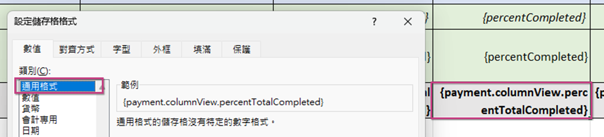

自動解譯
若要在 Excel 樣板百分比欄中輸入百分比值,請將儲存格設定為「一般」格式。在匯入至 Cost Management 期間,樣板會自動將值解譯為百分比 (例如,使用 12.39 表示 12.39%)。
秘訣: 如果您要在一欄的每個儲存格中加入 % 字元,請將儲存格的格式設定為「一般」類型,然後手動將 % 加入至儲存格,例如 {payment.columnView.percentTotalCompleted}%

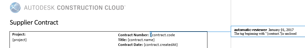

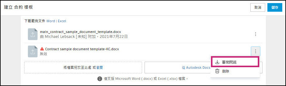

當某些使用的變數無效時,您可能需要檢視變數並再次上傳樣板。您將在需要審閱的文件旁邊看到 圖示。如何執行此動作:
  1. 按一下無效文件樣板旁邊的「更多」功能表
  2. 選擇「檢閱問題」。
  3. 文件樣板即開始下載。開啟已下載的文件樣板。您將看到無效變數旁邊的註解。
  4. 解決文件樣板中的問題。
  5. 再次上傳聞件樣板。

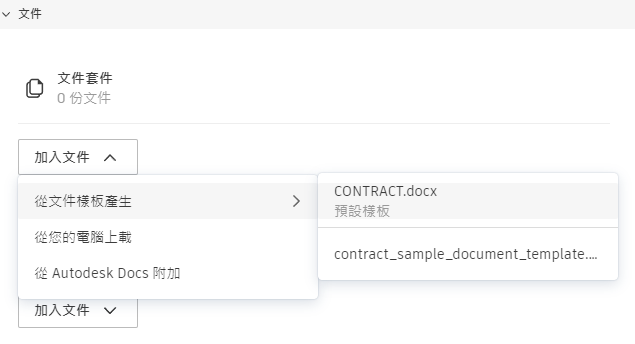

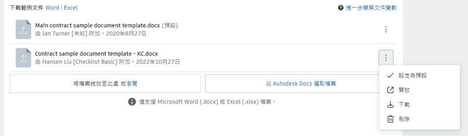

您可以將文件樣板設定為預設,以顯示為可用文件樣板清單中的第一個樣板。
將文件樣板設為預設的步驟:
  1. 從左側導覽中選取「設定」工具。
  3. 向下捲動至「文件樣板」區段。
  4. 按一下要將文件樣板設為預設的區段左上角的「編輯」。
  5. 開啟「更多」功能表
  6. 按一下「設為預設」。
注意事項: 為指定品類建立的第一份文件,會一律標記為預設。您可以一次建立所有文件樣板,並將其加入至專案。如需瞭解更多,請參閱「說明」中「資源庫」區段的〈成本設定〉一文。
