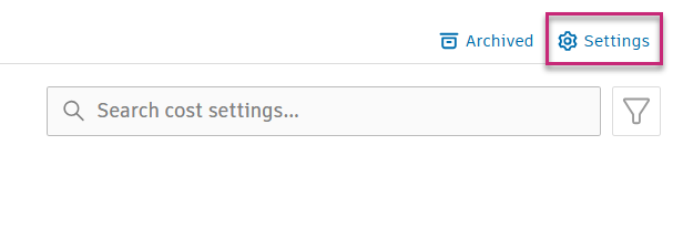

    規劃電子簽章提供者
  2. 按一下「設定」。
    資源庫中的設定

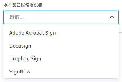

  3. 選取您偏好的電子簽章服務提供者:
    • Adobe Sign
    • DocuSign
    • SignNow
    • Dropbox Sign
    選取電子簽章提供者

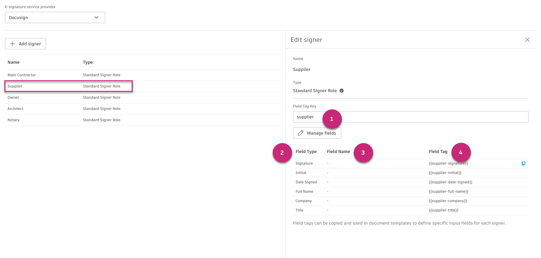

定義和管理簽署者角色
選擇電子簽章服務提供者後,您將看到預設簽署者清單。您可以按一下每個簽署者,以查看詳細資料。每個簽署者角色都具有:
  1. 可編輯的唯一欄位標籤鍵
  2. 預設欄位類型
  3. 欄位名稱 (唯一且僅適用於「勾選方塊」和「文字欄位」類型,不適用於 SignNow)。
  4. 每個欄位類型關聯的欄位標籤
簽署者欄位
注意事項:
  • SignNow 也支援遵循類似格式的其他標準欄位類型。如需更多詳細資料,請參閱 SignNow 說明文件
  • 對於 Dropbox Sign,您無法管理簽署者角色的欄位。
您可以加入自訂簽署者角色自訂欄位類型,以自訂電子簽章提供者整合。準備就緒後,按一下右上角的「儲存」。之後,您便可以開始在「資源庫」中加入文件樣板

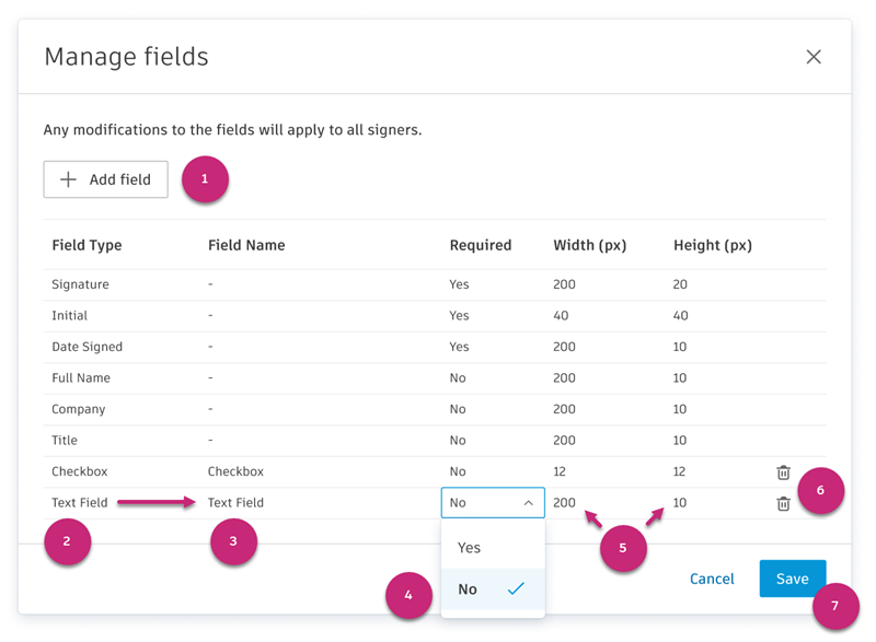

加入自訂欄位類型
您可以管理每個簽署者角色具有的欄位。還有一個選項可以建立自訂欄位類型。對欄位所做的任何修改都將套用至所有簽署者。
若要加入自訂欄位類型,請按一下「管理欄位」,然後:
  1. 按一下「加入欄位」。
  2. 從可用選項中選擇所需的欄位類型,例如「勾選方塊」或「文字欄位」。
  3. 欄位名稱將自動填充預設唯一值。您可以編輯此名稱,以滿足您的需求。
  4. 切換「必要」設定 (預設值為「」),以指定欄位是否為必填欄位。
  5. 標準寬度和高度 (以像素為單位) 會自動填充。根據需要調整這些尺寸,以滿足您的規格需求。
  6. 如果需要,您可以按一下任何自訂欄位類型旁邊的圖示,刪除相應欄位。
  7. 按一下「完成」儲存變更。
管理欄位
注意事項: 此選項不適用於 Dropbox Sign。

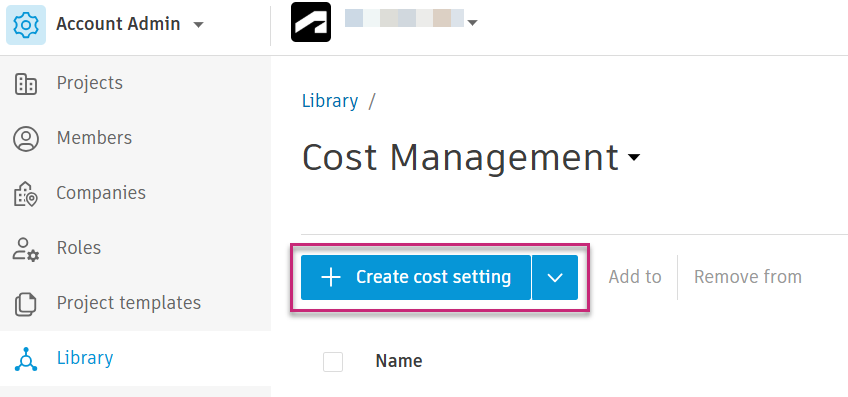

  1. 在「資源庫」的「成本管理」品類中,按一下「建立成本設定」。您現在可以加入文件樣板。
    建立成本設定

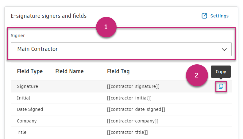

  2. 針對所選電子簽章提供者,使用下拉式清單檢視簽署者角色及其欄位標籤。
    注意事項: 若要進一步瞭解 Dropbox Sign 的欄位標籤,請參閱 Dropbox 關於文字標籤的文章
  3. 將游標懸停在對應的欄位標籤上,然後按一下複製圖示將其複製。
    複製欄位標籤

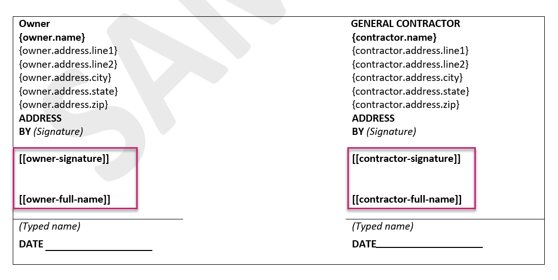

完成後,您可以將標籤貼到文件樣板中的適當欄位中。在以下範例中,為擁有者和承包商加入了簽章全名標籤:
簽章的文件範例
注意事項: 將標籤貼到文件中後,請將其字體顏色變更為白色,確保其不會在簽章下方顯現。

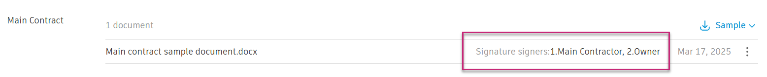

  1. 將文件上載到指定區段,或使用範例文件做為樣板。
  2. 系統將自動偵測文件樣板中的簽署者清單,並填充所上載文件旁邊的「簽章簽署者」區段及日期。
    自動簽署者
  3. 按一下簽署者可規劃下列各項:
    • 簽署者 (不能為空)。注意事項: 對於 Dropbox Sign,請從下拉式清單中選擇每位簽署者。他們無法對映至相同的簽署者或角色。您最多可以透過這種方式加入十位簽署者。
    • 簽署順序 (可選)。依預設,簽署順序處於啟用狀態。若要變更簽署順序,請取消選取簽署者,然後按所需順序重新選取簽署者。注意事項: 對於 Dropbox Sign,如果強制簽署者順序,則簽署者 1 先簽署,簽署者 2 次之,依此類推。如果不強制簽署者順序,則簽署者可以按任何順序簽署。
    • 主旨行和訊息 (可選)。
    • 提醒日 (或天數) 和到期日 (或天數) (可選)。
  4. 按一下「儲存」。
然後,按一下右上角的「儲存」。

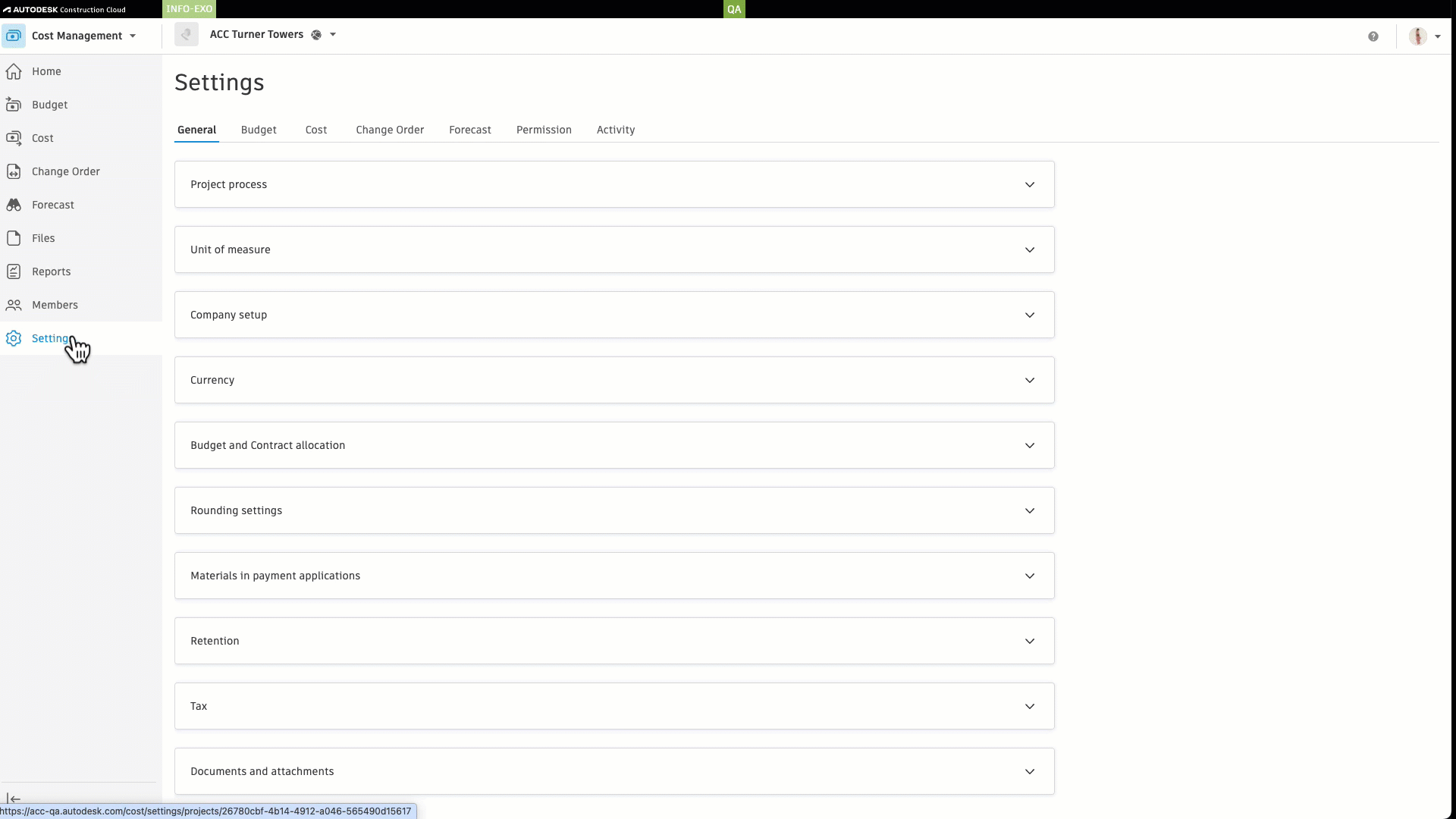

存取您要規劃電子簽章設定的專案,然後:
  1. 導覽至「Cost Management」>「設定」。預設會顯示「一般」頁籤。
  2. 向下捲動至「電子簽章」。
  3. 按一下「管理」。隨即顯示已在帳戶級別規劃的簽署者清單。

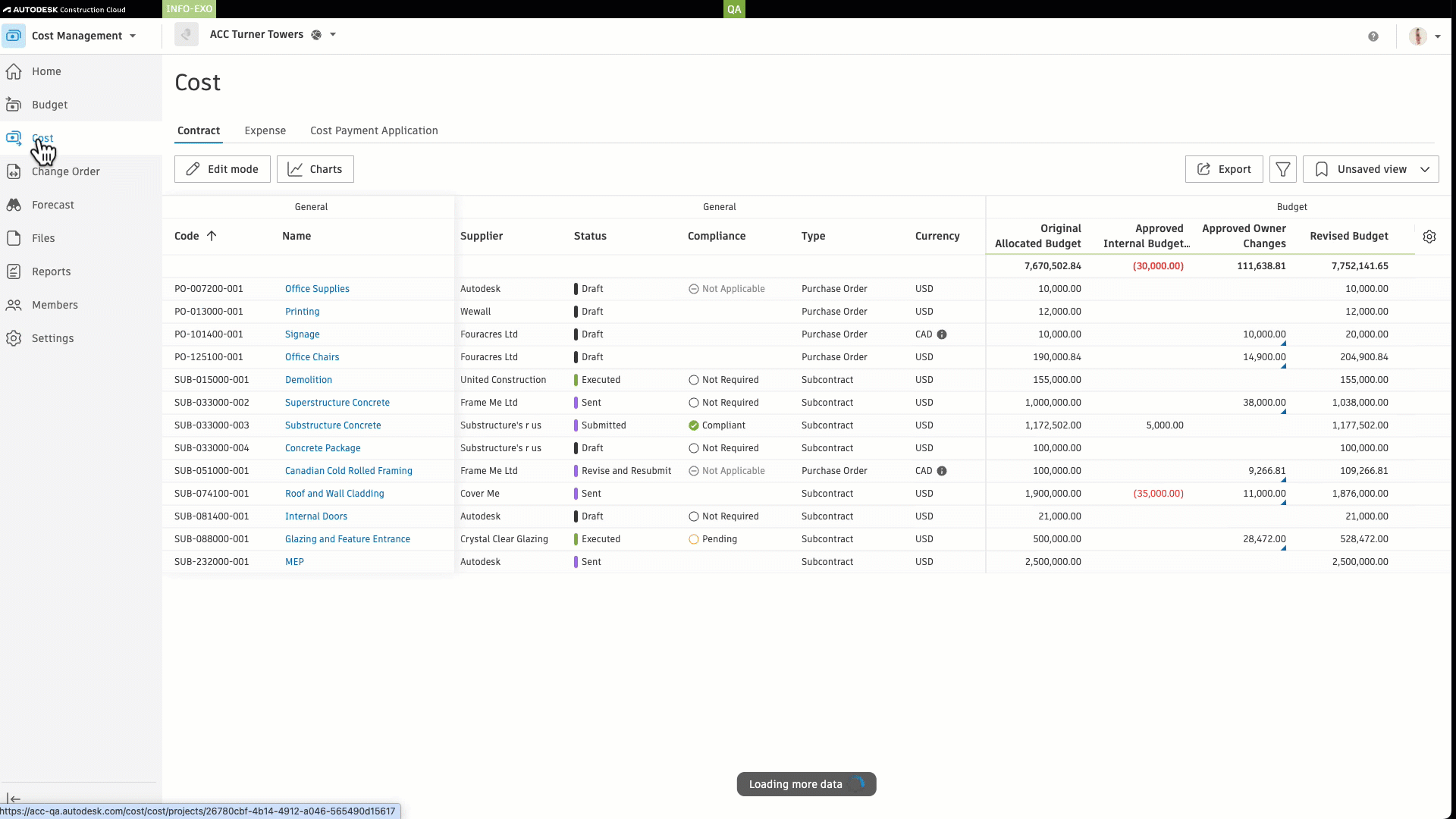

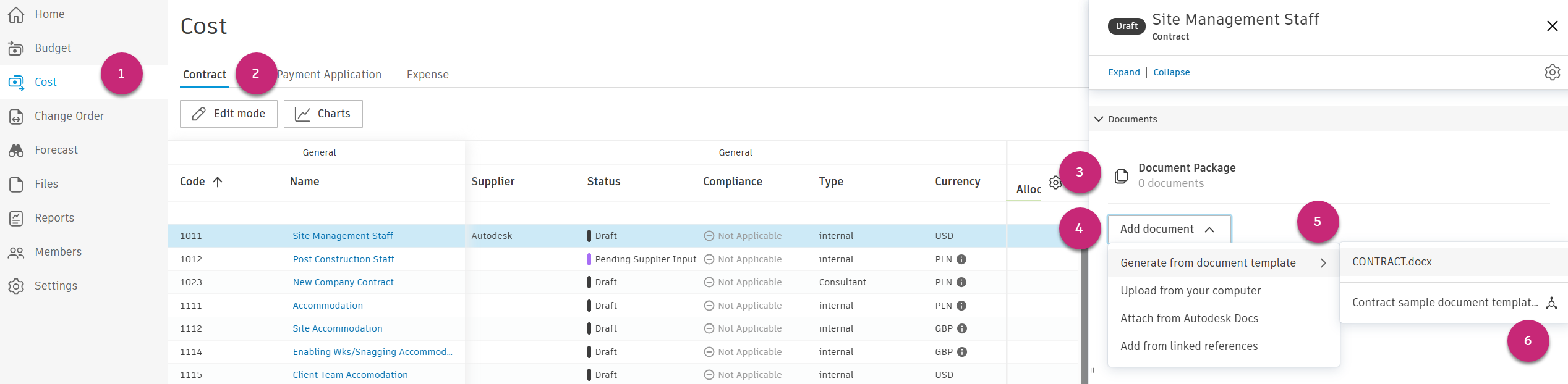

在將文件傳送給簽署者之前,您需要準備文件套件。您可以為合約、付款申請或變更命令建立套件。若要執行此作業,請在 Cost Management 中,移往相關工具 (「預算」、「成本」或「變更命令」)。在此範例中,我們將為合約準備文件:
  1. 移往「成本」工具,並開啟「合約」頁籤。
  2. 選取一個合約,以開啟其圖示列。
  3. 在「文件」區段中,移往「文件套件」。
  4. 按一下「加入文件」。
  5. 選取「從文件樣板產生」。
  6. 選取在上述規劃程序中上載的文件樣板 (標有 資源庫圖示 圖示)。
準備要簽署的文件

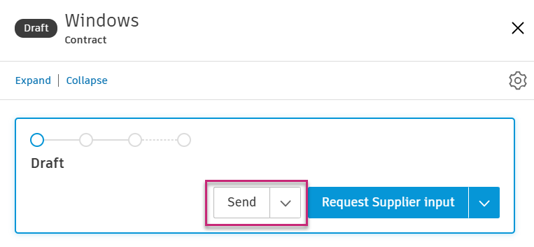

傳送文件以供簽署

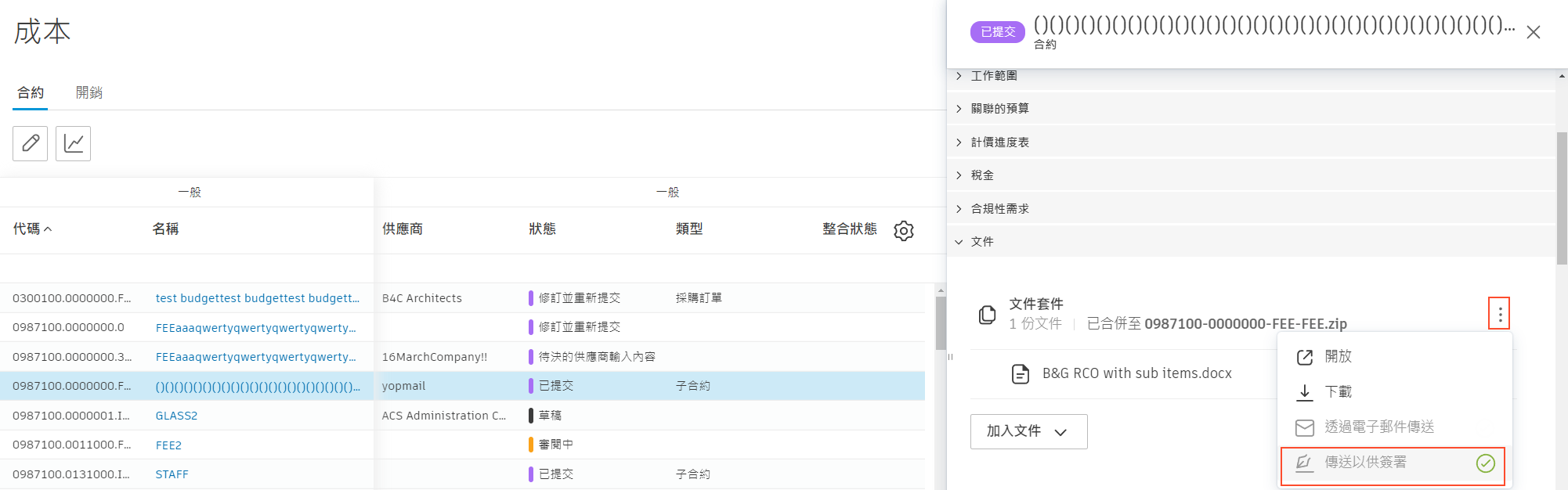

有兩種傳送文件的方法。您可以按一下文件套件旁邊的「更多」「更多」功能表圖示 功能表,然後選取「傳送以供簽署」。
傳送以供簽署

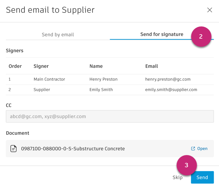

或者,您可以:
  1. 捲動至圖示列頂端,然後按一下「傳送」。
    傳送
  2. 在「傳送電子郵件給供應商」視窗中,選擇「傳送以供簽署」。
  3. 按一下「傳送」。
    傳送電子郵件給供應商簽署
注意事項: 首次傳送文件以提供電子簽章時,您必須登入您的電子簽章提供者。如需協助,請參閱提供者的説明文件。
文件已傳送,現在正在等待簽署者的行動
