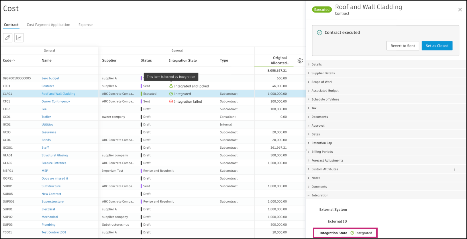

    範例 - 鎖住合約
    若要防止合約發生非預期的變更,請透過您的 ERP 系統供應商啟用鎖住功能。您可以透過 ERP 整合來執行此作業。請求 ERP 系統供應商啟用鎖定功能。
    請檢閱表格以查看鎖住的欄位和動作。詳細資料:
    重要: 若主要項目已鎖住,則架構中的每個子項目也會鎖住。整合之後,請避免編輯及刪除鎖住的項目,以及可能影響鎖住項目的任何動作。

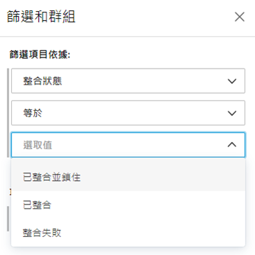

    依照整合狀態列來加入、管理和進行篩選
    透過將「整合狀態」欄加入至「預算」、「成本」和「變更命令」工具的表格視圖,您將可以看到已鎖住和已整合的項目、區段和動作。
    若要將此欄加入至您的視圖:
    1. 從左側導覽中選取工具。
    2. 切換至要加入「整合狀態」欄的頁籤。
    3. 按一下 圖示。
    4. 勾選「整合狀態」選項。
    選取選項後,該欄將顯示在表格視圖中。透過以下方式變更其位置:
    秘訣: 進一步瞭解「自訂成本管理表格」。
    您也可以依整合狀態來篩選表格視圖:
