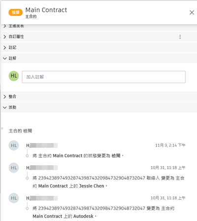

「成本管理」中每個項目的圖示列面板也會顯示其對應的活動。例如,以下是主合約的活動清單:
主合約的活動視圖
