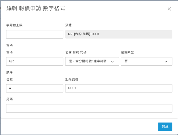

數值格式
變更在建立變更命令和成本項目時產生的數值格式。
  1. 按一下左側導覽中的「設定」工具。
  2. 選取「變更命令」頁籤。
  3. 展開「數值格式」區段。
  4. 為要定義的數值格式選取「更多」功能表 「更多」功能表
您可以定義:
「編輯報價請求編號格式」對話方塊

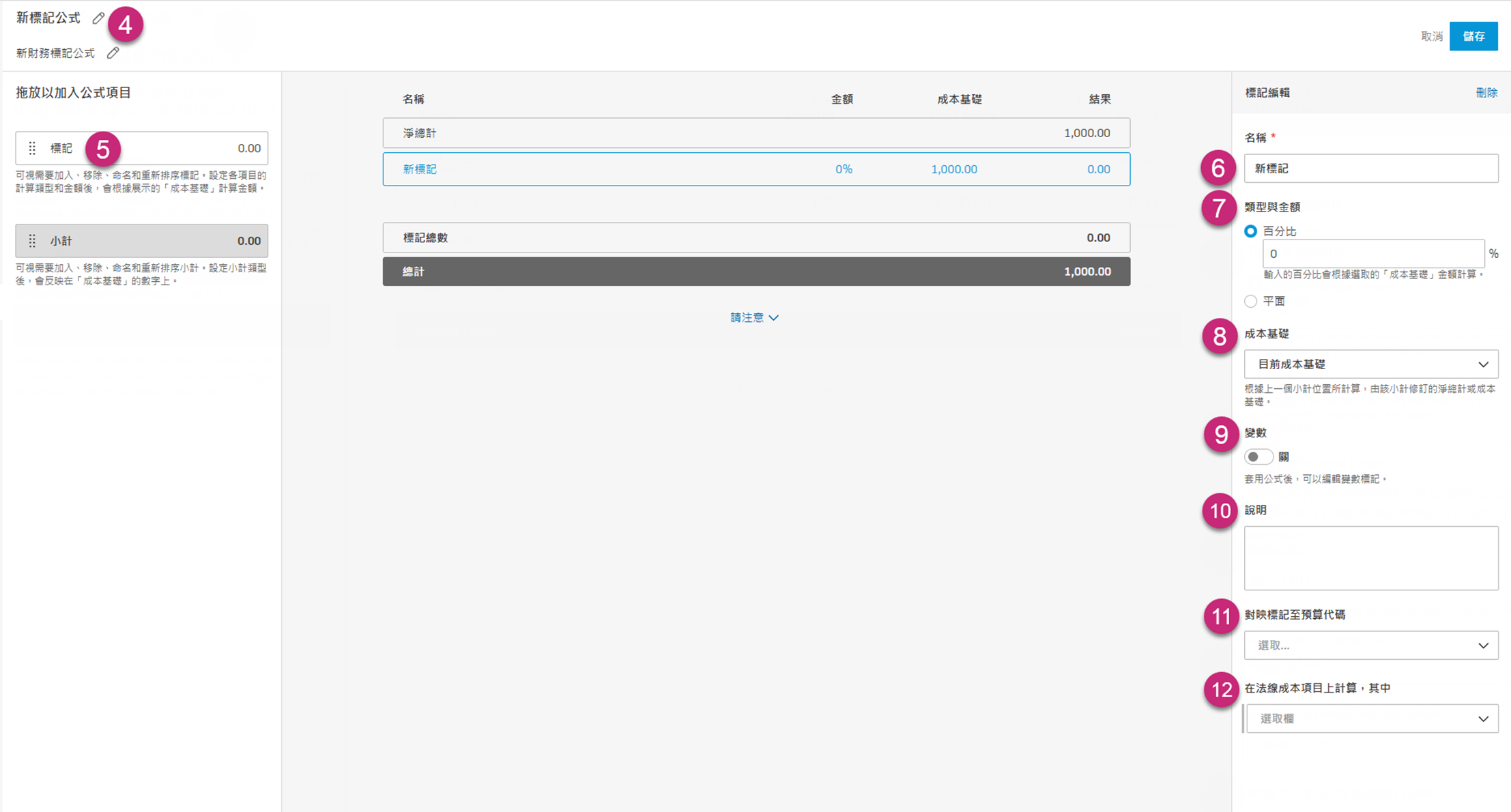

建立變更命令的財務標記公式
專案管理員需要建立財務標記公式:
  1. 按一下左側導覽中的「設定」工具。
  2. 切換至「變更命令」頁籤。
  3. 在「財務標記公式」區段中按一下「加入」。
  4. 命名新的財務標記公式。您也可以按一下鉛筆圖示,加入選擇性的描述。
  5. 從左側面板按一下「標記」,即可加入公式。
  6. 在右側的編輯器中輸入新標記的名稱。
  7. 選取標記類型和數量。可用選項包括:
    • 百分比:以成本基礎的百分比計算標記。
    • 統一:在 PCO 層級套用為標記總數的固定金額。
  8. 選取標記的成本基礎。僅可用於以百分比為基礎的標記。
    • 目前成本基礎:將百分比與成本相乘。
    • 淨總計:淨總金額的乘積。
    • 修訂成本基礎:將以下小計和百分比相乘。
    • 之前的標記小計:等於所選標記上方所有之前標記的總和,不包括淨總計。
    • 總計:將計算的總計與百分比相乘。
    • 之前的總計:根據淨總計和所有之前標記的總數計算。
  9. 切換在套用公式時是否可以編輯變數。
  10. 提供標記的選擇性描述。
  11. 依預設,會對所有預算項目計算標記。按一下「將標記對映至預算代碼」下拉式清單,可將標記設定為僅套用至特定預算代碼。
  12. 按一下「在一般成本項目上計算,其中」,可選取要套用標記的欄、運算子和值組合。依預設,會對所有預算項目計算標記。

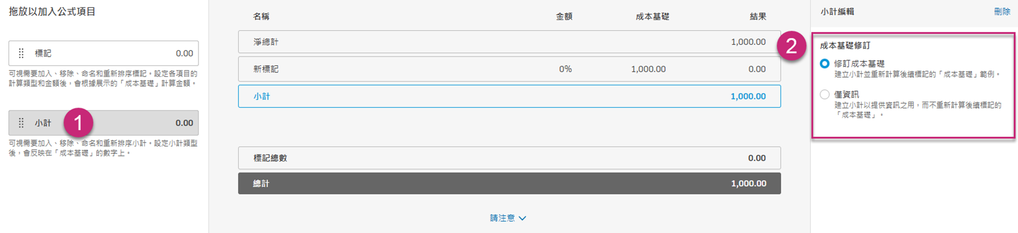

若要將小計加入財務標記公式,請執行下列操作:
  1. 從左側面板中按一下「小計」。
  2. 選取適當的成本基礎修訂版本。可用選項包括「修訂成本基礎」或「僅資訊」:
    • 修訂成本基礎」會建立小計,並重新計算後續腰際的範例成本基礎。
    • 僅資訊」會建立小計以供參考,但不會重新計算後續標記的成本基礎。
小計設定選項
您可以依需要加入更多標記或小計。所有內容就緒後,請按一下「儲存」。

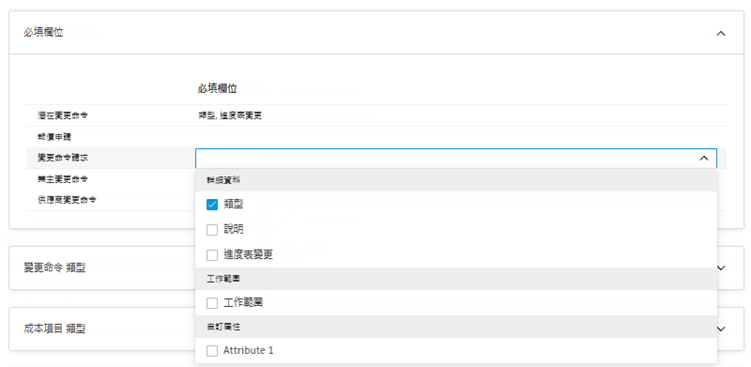

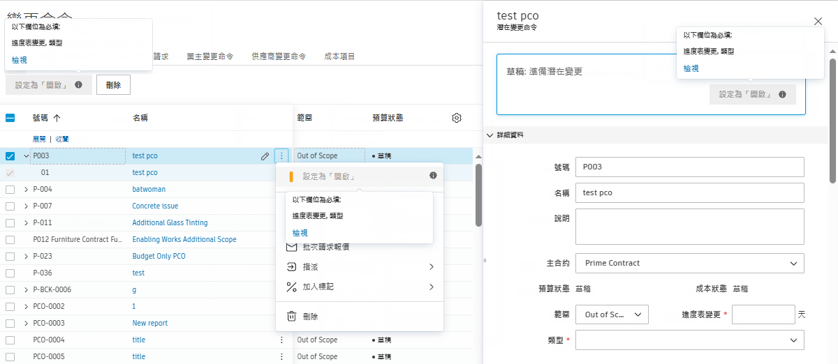

變更命令的必填欄位
專案管理員可以視需要定義一組欄位。若要使用變更命令工作流程來避免遺失重要資訊,此設定可派上用場。若要執行此作業:
  1. 按一下左側導覽中的「設定」工具。
  2. 切換至「變更命令」頁籤。
  3. 向下捲動至「必填欄位」。
  4. 選取變更命令旁邊的下拉式清單。
  5. 選擇變更命令的必填欄位,自訂屬性也會展示在清單中。
變更命令規劃的必填欄位

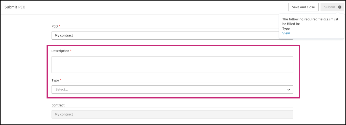

必填欄位設定會套用至所有既有項目,也會套用到未來建立的項目。
設定後,更動變更命令的狀態時,這些欄位會標記為必填欄位,必須填寫這些欄位才能繼續執行變更命令工作流程。按一下「檢視」,即會將您重新導向至遺缺的資料。
必填欄位驗證訊息
具有協作存取權的成員在提交 RFQ (報價請求) 時,也會看見必填欄位。請參閱〈協同合作潛在變更命令工作流程〉一文,瞭解如何在「成本管理」中與供應商協同合作。

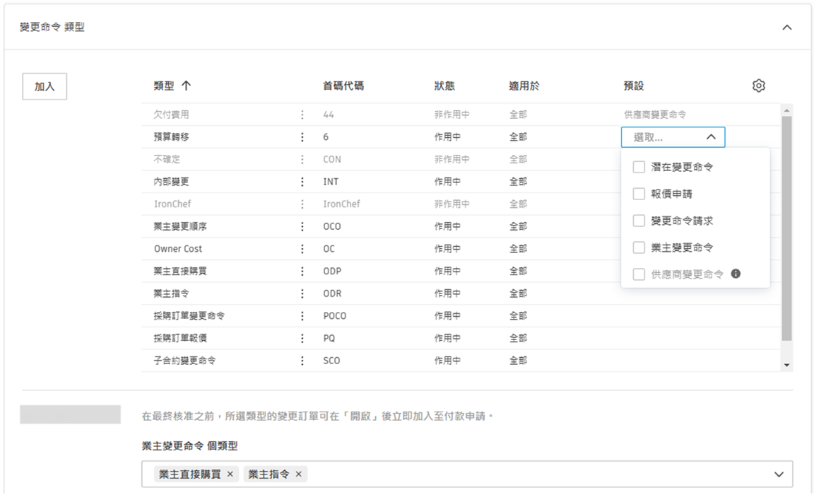

變更命令類型

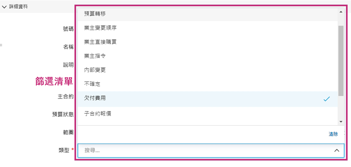

變更命令類型可用於篩選預算和合約表格,並成為變更命令代碼的一部分。您可以停用預設類型或加入您自己的類型。
若要加入變更命令類型:
  1. 從「設定」工具中選取「變更命令」頁籤。
  2. 展開「變更命令類型」區段。
  3. 按一下「加入」。
  4. 輸入類型名稱。
  5. 輸入描述。
  6. 選擇套用類型的變更命令模組。開啟變更命令的圖示列面板時,您會看到此資訊顯示在「類型」欄位中,做為選項供您為特定變更命令進行選擇。
    變更命令類型篩選清單
  7. 選取是否應將特定變更命令類型設定為指定變更命令的預設選項。如果將某類型指定為變更命令的預設類型,則在「適用於」區段中會一直選取該類型。
    預設變更命令類型規劃
選取「更多」功能表 「更多」功能表,以停用不需要的預設類型。

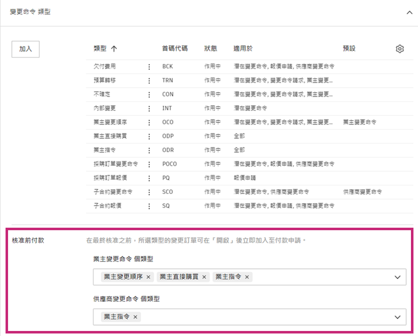

核准前的變更命令付款
在核准訂單之前,管理員可以選取要手動加入至預算和成本付款申請的任何 OCO/SCO 變更命令類型。這樣便可在付款申請之間編輯變更命令值。
若要在付款申請至少具有「開啟」狀態時,在最終核准之前加入可包括在這些申請中的變更命令類型,請執行以下作業:
  2. 展開「變更命令類型」區段。
  3. 移往「核准前付款」
  4. 從下拉式功能表中選取所需的擁有者變更命令和供應商變更命令類型。
    核准前付款設定
秘訣: 瞭解如何在「預算付款申請」「成本付款申請」中加入變更命令。

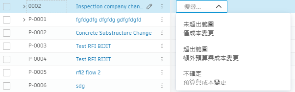

潛在變更命令和成本項目範圍
自訂變更命令範圍的名稱,以符合您公司的需求。
若要變更名稱:
  2. 展開「潛在變更命令和成本項目範圍」區段。
  3. 您可以為原始範圍加入自訂名稱,或變更其描述。
注意事項: 描述不能保留空白。如果清除此選項,將回復至預設。
在此範例中,「預備金」將變更為「轉移」:
潛在變更命令和成本項目範圍自訂

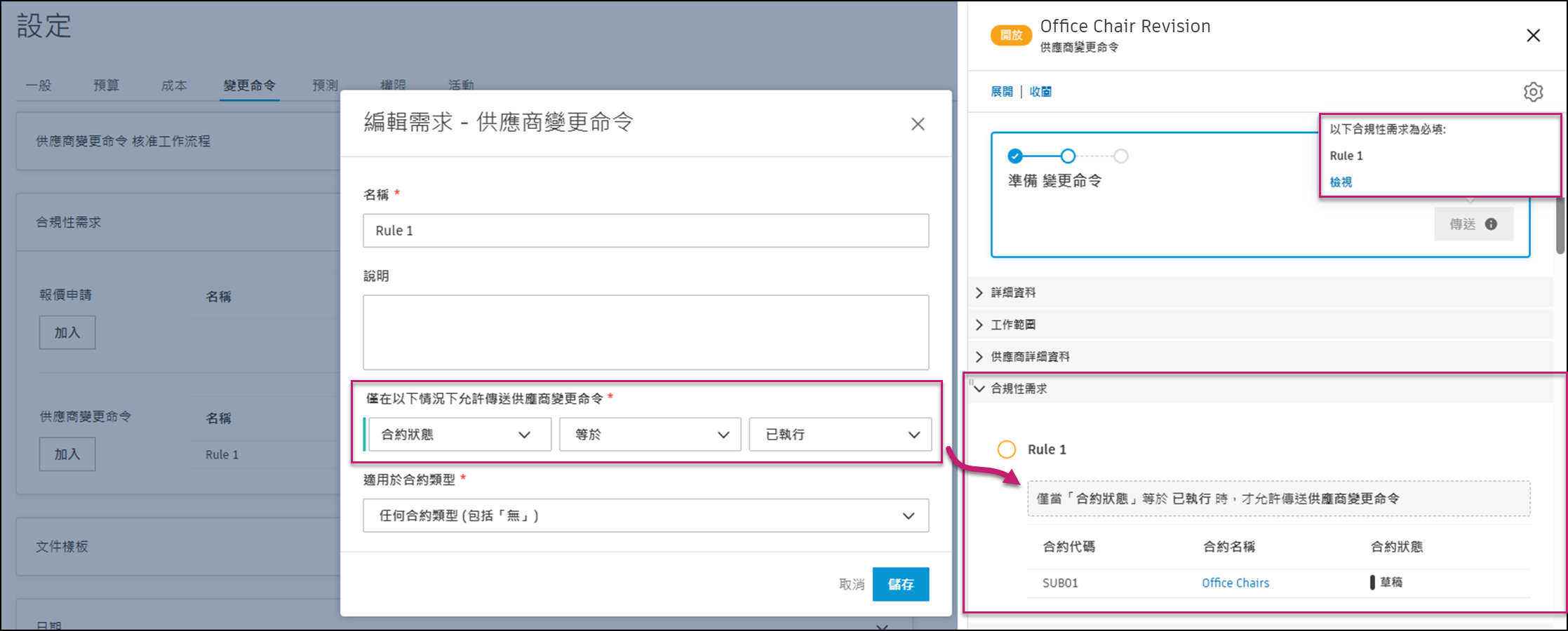

合規性需求
合規性需求可確保在提交或處理變更命令之前已符合特定文件或條件。您可以為報價請求 (RFQ) 和供應商變更命令 (SCO) 設定不同的合規性需求,以維持專案標準並確保符合法規。
定義變更命令的合規性需求
  1. 從左側導覽選擇「設定」工具。
  2. 切換至「變更命令」頁籤。
  3. 按一下「合規性需求」下拉式清單。
  4. 您可以按一下所需變更命令類型 (報價請求或供應商變更命令) 旁邊的「加入」,以加入合規性需求。按一下「加入」後,對應的需求視窗將會開啟。
  5. 加入需求的名稱及描述 - 這些內容將顯示在變更命令詳細資料面板的「合規性需求」區段。
  6. 在「提交報價請求的需求」或「傳送供應商變更命令的需求」中,預設選項為「需要文件」。您可選擇額外選項「需要文件到期日」。如需更多資訊,請參閱〈合規性需求〉一文的〈設定合規性需求的到期日〉一節。
然後,對於報價請求
  1. 您可以選擇合規性需求適用的合約類型。
  2. 如果合規性需求處於待決狀態,專案管理員可以阻止報價請求動作。如果您的工作流程要求必須先提交文件,然後才能傳送報價請求或潛在變更命令即報價請求以供審閱或核准,則此選項非常有用。只有具有完全控制權限的總承包商或成員才能取代這些合規性條件。如果設定為「允許報價請求動作」,則合規性為選擇性。
對於供應商變更命令
  1. 設定合規性所基於的條件。例如,您可以建立一個條件,規定僅當合約處於「已執行」狀態時,才能建立供應商變更命令 (SCO)。
  2. 您可以選擇合規性需求適用的合約類型。
完成後按一下「儲存」。
在「設定」工具中加入合規性需求後,只要在工作流程期間未滿足合規性需求,您就會看到「未滿足以下合規性需求」通知,其後列出未滿足的需求清單。
合規性需求通知
請參閱〈合規性需求〉一文,瞭解如何使用這些類型的文件。
