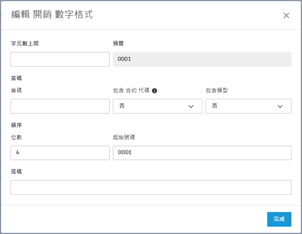

定義代碼格式
專案管理員可控制「成本管理」代碼格式的預設顯示。
若要定義代碼格式設定:
  1. 從左側導覽按一下「設定」。
  2. 切換至「成本」頁籤,定義費用代碼格式。
  3. 按一下「編號格式」下拉式清單。
  4. 選取「合約」或「支出」旁邊的「更多」功能表 「更多」功能表圖示」。
  5. 按一下「編輯」。
  6. 對於「合約」,請選取「手動輸入」或「自動產生」。
    注意事項: 如果合約代碼是自動產生的,則會忽略格式設定。從 ERP 建立或從 Excel 匯入合約代碼時,合約代碼將被視為手動輸入項目。
  7. 針對每種代碼類型,定義以下內容:
    • 最大字元數。
    • 首碼:產生的數值之前的任何內容。
    • 位數和起始號碼。這將設定自動產生數值的方式。
    • 尾碼:產生的數值之後的任何內容。
  8. 按一下「完成」。
「編輯支出編號格式」對話方塊

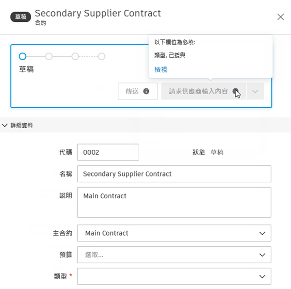

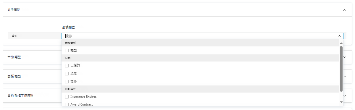

合約的必填欄位
專案管理員在填寫合約資料時,可以依需要定義一批欄位。
如何執行此動作:
  1. 按一下左側導覽中的「設定」工具。
  2. 切換至「成本」頁籤。
  3. 向下捲動至「必填欄位」,然後按一下該欄位。
  4. 選擇應標記為必填的欄位。也會列示自訂屬性且可供選擇。
合約設定的必填欄位規劃
設定完畢後,建立合約時會將這些欄位標記為必填,必須填寫這些欄位才能繼續執行合約工作流程。按一下「檢視」,即會將您重新導向至遺缺的資料。
合約的必填欄位驗證訊息

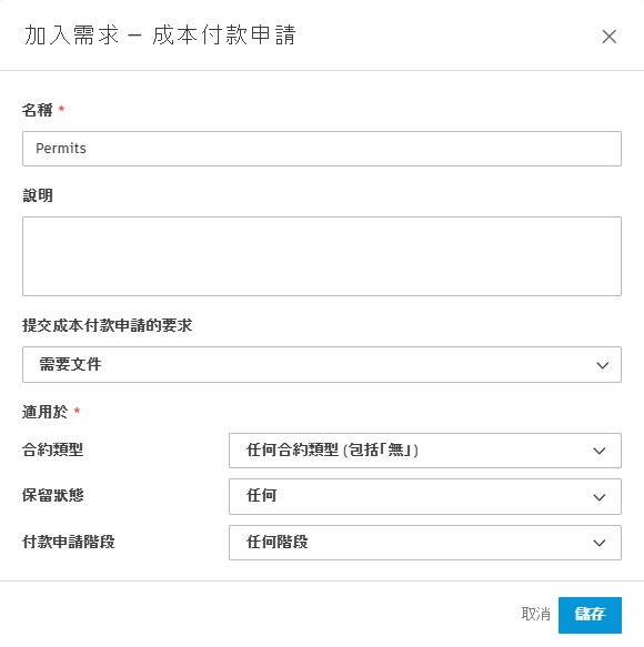

合規性需求
合規性需求可確保在提交或處理合約和和成本付款申請之前已符合特定文件或條件。這些需求有助於維持專案標準、確保法規遵循,並在進行財務交易前確認所有必要文件均已備妥。
定義合約及成本付款申請的合規性需求
  1. 從左側導覽選擇「設定」工具。
  2. 切換至「成本」頁籤。
  3. 按一下「合規性需求」下拉式清單。
  4. 您可以按一下「合約或成本付款申請」旁邊的「加入」,以加入合規性需求。按一下「加入」後,對應的需求視窗將會開啟。
  5. 加入該需求的名稱和描述。所加入的內容將顯示在合約詳細資料面板的「合規性需求」區段。
  6. 然後,根據您是為合約還是成本付款申請設置合規性,執行以下步驟:
針對合約:
  1. 選擇基於文件或條件的需求:
    • 如果是基於文件:在「提交合約的需求」中,「需要文件」是預設選項。您可選擇額外選項「需要文件到期日」。如需更多資訊,請參閱〈合規性需求〉一文的〈設定到期日〉一節。
    • 如果是基於條件:設定合規性所基於的條件。例如,您可以建立一個條件,規定僅當「原始承諾」小於「已修訂預算」時,才能傳送合約。
      注意事項: 如果需求不合規,您可以選擇「封鎖合約動作」或「允許合約動作」。
  2. 您可以選擇將需求套用至一種、數種、所有合約類型,還是不將其套用至任何合類型。
  3. 按一下「儲存」。
對於成本付款申請:
  1. 選擇基於文件的需求。您可選取額外選項「需要文件到期日」。如需更多資訊,請參閱〈合規性需求〉一文的〈設定到期日〉一節。
  2. 指定此需求的適用性:
    • 合約類型:您可以選擇將需求套用至一種、數種還是所有合約類型。
    • 保留釋出狀態:在「任何」、「已發行」和「未發行」之間進行選擇。進一步瞭解保留額釋出
    • 付款申請狀態:選擇適用的階段:「初始」、「進行中」或「最終」。進一步瞭解付款申請階段。
      您可以根據您選擇的選項,為付款申請建立不同的合規性集。將出現一個有用的註釋,解釋您的選擇如何影響申請。例如:
      合規性付款注釋範例
  3. 按一下「儲存」。
在「設定」工具中加入合規性需求後,只要在工作流程期間未滿足合規性需求,您就會看到「以下合規性需求為必填」通知,其後列出未滿足的需求清單。下面是範例:
合規性需求通知
請參閱〈合規性需求〉一文,瞭解如何使用這些類型的文件。
