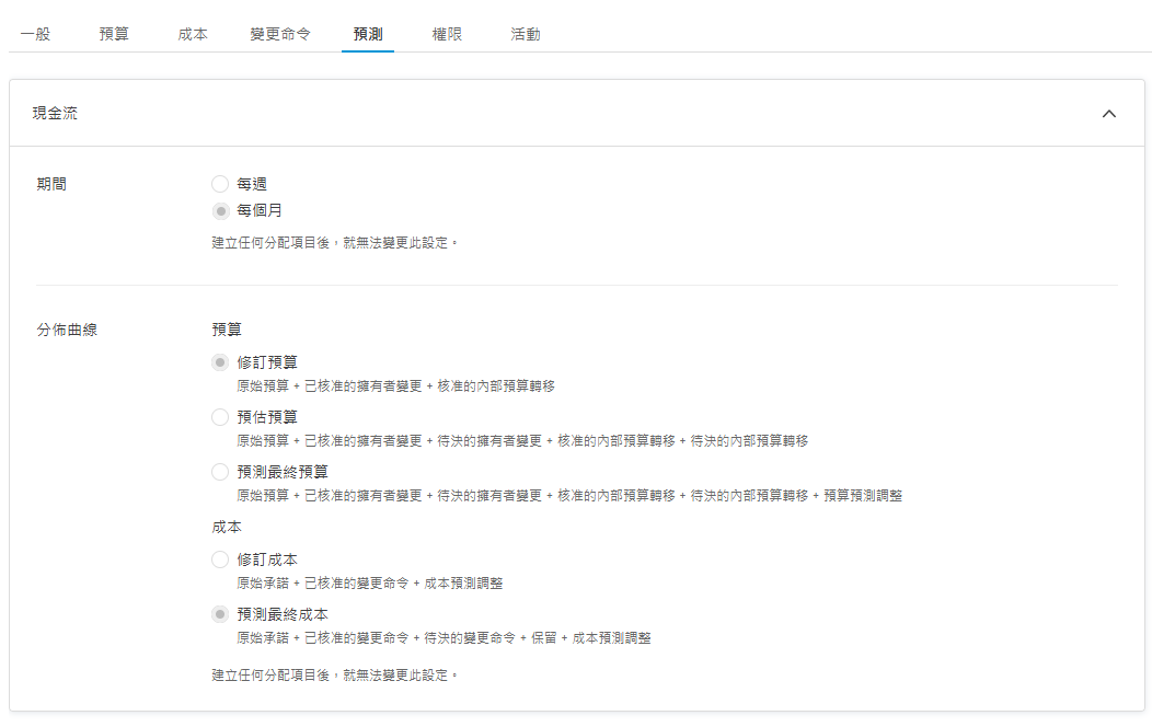

專案管理員可從左側導覽列的「設定」工具存取「成本管理」的設定。本文重點介紹「預測」設定:
現金流
在此,專案管理員可在「預測」工具中設定現金流的預測分配。
選擇時段:
- 從左側導覽列選取「設定」工具。
- 切換至「預測」頁籤。
- 選擇每週或每月分配。
注意事項: 任何預算建立預測分配之後,便無法變更此設定。
分佈曲線
管理員可以在此區段選取要包括在現金流分配中的內容。「預算」和「成本」都有幾個相關選項。
預算:
- 修訂預算:包括「原始預算」、「內部預算轉移」和「已核准的擁有者變更」。
- 預估預算:除「修訂預算」中包含的元素外,還包括「待決擁有者變更」。
- 預測最終預算:這包括「預估預算」中的所有元素,以及「預算預測調整」。專案管理員設定預算預測設定時,此曲線會顯示。
成本:
- 修訂成本:包括「承諾」、「已核准的變更命令」和「預測調整」。
- 預測最終成本:包括「修訂成本」中的所有元素,以及「保留」和「待決變更命令」。
注意事項: 建立任何分配項目後,這些設定將無法變更。
