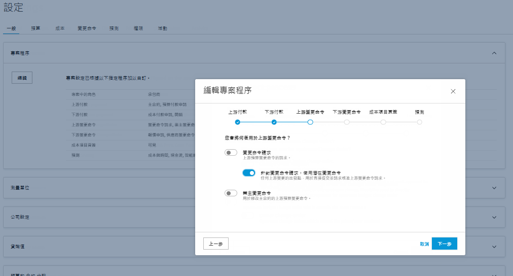

專案程序
這是選擇性的專案程序設定,可協助不同成員執行簡單直接的設定流程。根據所選角色和專案偏好設定,您可以配置要在「成本管理」中顯示哪些元件,並套用適當的權限。
專案程序設定
透過使用專案程序設定,可以使用協同合作「潛在變更命令」工作流程的啟用選項。如需協同合作工作流程及其對潛在變更命令影響的更多詳細資料,請參閱〈協同合作潛在變更命令工作流程〉一文。

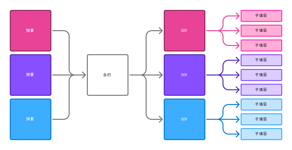

依預設,成員可以將多個預算加入至一個合約。以下圖表展示了選擇此選項時,預算分配與合約分配之間的關係:
將多個預算分配給一個合約

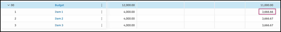

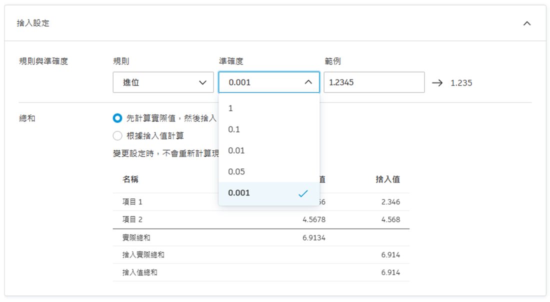

四捨五入設定
使用四捨五入設定,提供您想要在「成本管理」中查看的資料詳細程度。
規則:
您可以將精確度設定為 0.001:
精確度設定
您也可以定義值的加總方式。您可以計算:
請參閱提供的範例,瞭解如何在各種情境下中重新計算這些值。
變更設定時,不會重新計算既有的專案資料。
注意事項: 當您選擇「根據捨入值計算」時,會先捨入每個行項,然後再計算總值。如果在彙總層級輸入總值,系統將調整子項目以與總值相符。

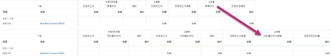

「成本管理」目前遵循 AIA G703 標準,提供二進位材料追蹤方法。根據此標準,會將材料視為已完成的工作或目前儲存的材料。如果材料已於現地固定,則會將其歸類為「已完成工作」,並置於「此期間 - 已完成工作」欄中。另一方面,如果材料已送至工址並儲存,則會保留在「此申請 - 已完成的工作總數」欄中。「此期間」品類用於累計數個月期間交付的材料,且只應在已完成並置於現地後再移至「已完成工作」。
不過我們也發現,有些擁有者更偏好將上個期間的材料視為先前已計費,而不是先前已完成。這類使用者認為會看到「來自先前申請」區段反映出付款全額。我們推出了一個選項來因應此需求,允許將已完成的工作和材結合在一起,共同視為下個期間已完成工作的統一值。
透過「付款申請中的材料」設定,您可以在預算和成本付款申請中選擇一種在「此申請」中計算材料的方法。
重要: 建立任何付款申請後,即無法變更此設定。
如何執行此作業:
  1. 從左側導覽移至「設定」工具。
  2. 在「一般」頁籤中,向下捲動至「付款申請中的材料」。
  3. 選擇計算材料的方法:
    • 已儲存的材料:包括目前期間新儲存的材料,以及尚未納入專案的先前已儲存材料。
    • 已計費的材料:包括要在目前期間計費的材料和先前已計費的材料。如果選取「已計費的材料」,則會將一整組全新的欄加入到預算和成本付款申請中,取代原始的「已儲存的材料」欄。
在選項之間切換,即可查看付款申請欄的差異。
已計費材料

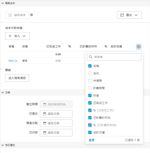

設定中的變更也會顯示在預算付款申請其圖示列面板中的「關聯成本」區段。「已儲存的材料」欄會變更為「已計費的材料」,並加入新的「%」欄。您也會在「關聯成本」中看到「費用」品類有所變更。如果看不到,請按一下 齒輪圖示 圖示並選擇必要的欄,即可在該處看到新欄。
關聯成本
秘訣: 在合計「已完成工作」和「已計費的材料」時,可以選擇要依照金額還是百分比。按百分比來合計成本時,「已完成工作」和「已計費的材料」會依照各自百分比合計。「已儲存的材料」欄會一律按金額合計。

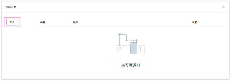

可使用自訂稅金計算功能,計算所有成本流程中的稅金,並在產生的成本文件中顯示稅金,以遵守政府要求。專案管理員可以加入多個稅額公式,控制如何針對每個合約、付款申請和變更命令套用稅金。任何既有公式將會出現清單中。

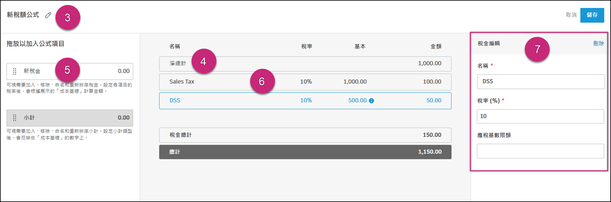

建立稅額公式
若要建立稅額公式,請執行以下操作:
  1. 在「成本管理」中,在左側導覽列按一下「設定」。
  2. 在「一般」頁籤上,按一下「稅額公式」,然後按一下「加入」。
    成本設定稅額公式
  3. 選取鉛筆圖示以編輯公式名稱。
  4. 若要更新中心預覽面板中的淨值總計預設值 (1,000.00),請按一下「淨值總計」。

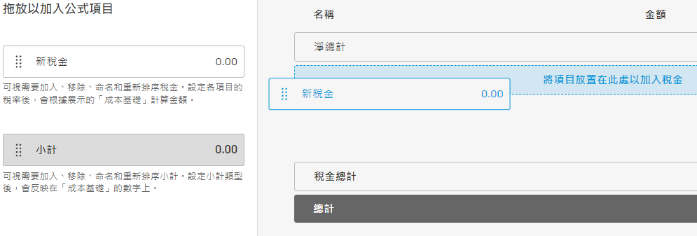

  5. 將新稅金拖曳到中心欄,以加入至公式中。
    新增稅金
  6. 按一下新加入的「新稅金」,以百分比指定「稅率」。稅率可以是正值或負值。負稅率有助於計算 CIS 扣除額。
    編輯新稅金
    重要: 如果不同稅額公式中的稅金具有相同的名稱,則無論稅率為何,這些稅金都將合併為稅金摘要中的單一稅金。
  7. 依需要加入更多稅金,以建立您的公式。在您加入稅金時,稅金總額是根據稅率和總計淨值計算。合併後,這些值會產生總計。可視需要加入、移除、命名和重新排序稅金。在設定每個稅率後,將會根據「成本基礎」欄計算金額。
    注意事項: 您可以加入應稅基數限額。該限額決定了在特定期間內應當納稅的收入金額上限。

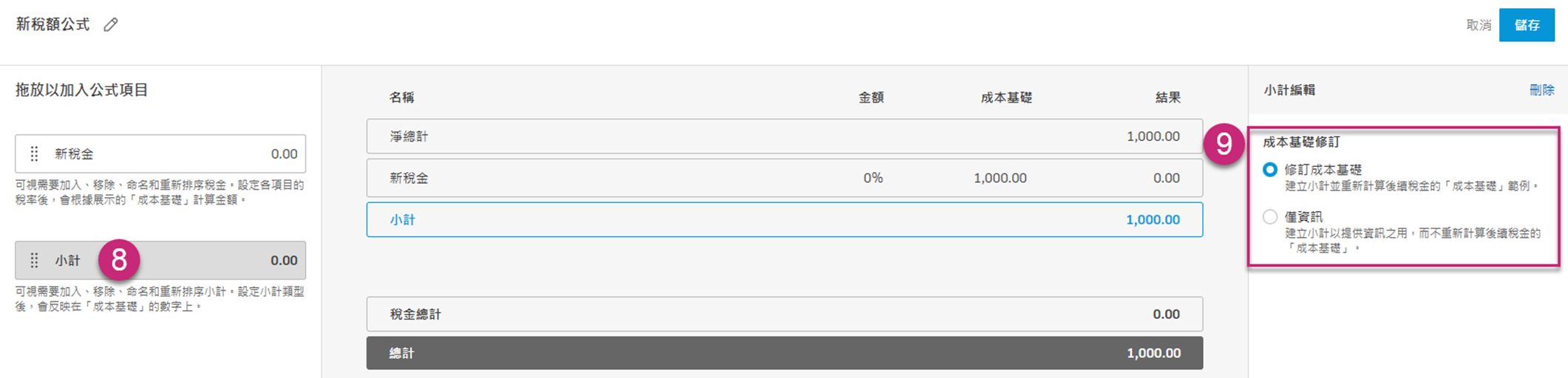

  8. 將新稅金小計拖曳到中心欄,加入公式中。小計用於支援稅收徵稅用例。
  9. 在右側面板上,您可以在兩個選項之間選擇:
    • 修訂成本基礎」,以重新計算後續稅金的成本基礎。
    • 僅資訊」,顯示小計以供參考,而無需重新計算後續稅金的成本基礎。
    新小計
    注意事項: 如果小計上方有多個稅金,小計將同時顯示稅金小計和小計。
  10. 按一下「儲存」以儲存稅額公式。

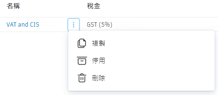

編輯和管理稅額公式
建立稅額公式後,您可以使用「更多」功能表 垂直「更多」功能表圖示 修改公式,方法如下:
成本稅額公式的「更多」功能表
注意事項: 無法編輯、停用或刪除套用至項目的稅額公式。

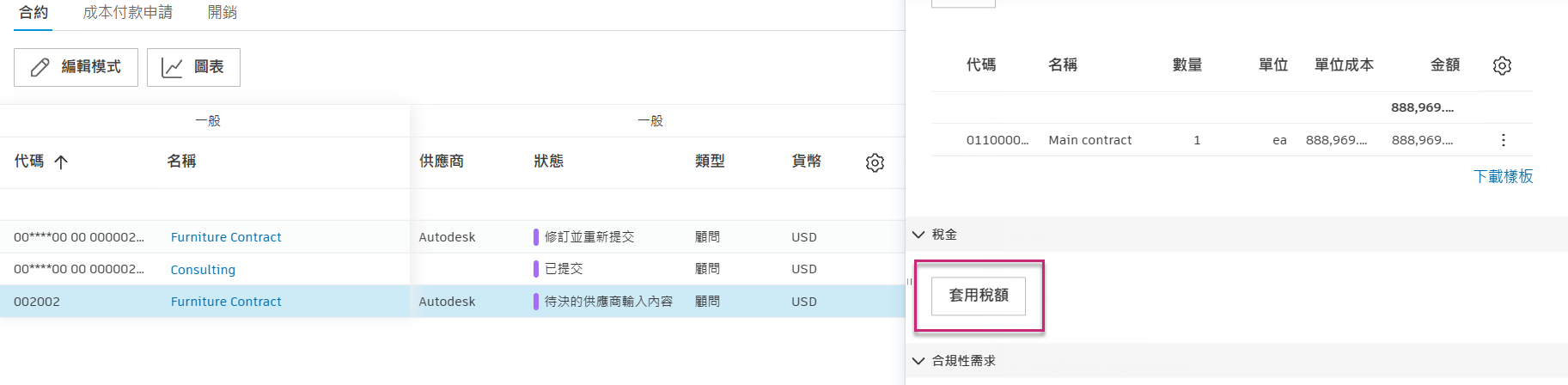

套用稅款
作為專案管理員,您可以加入稅額公式、稅金摘要或將套用稅款至文件,以便在所有成本計算流程中輕鬆計算。在產生的成本文件中顯示稅額也有助於遵守政府要求。
如何套用稅款:
  1. 根據要套用稅款的地方,從左側導覽中按一下相關的「成本」、「預算」或「變更命令」工具。
    注意事項: 請先新增稅款公式。請參閱〈建立稅額公式〉一節,進一步瞭解新增稅額公式。
  2. 按一下相關頁籤。可用的選項為:
    • 合約
    • 成本付款申請
    • 主合約
    • 預算付款申請
    • OCO
    • SCO
  3. 按一下細項項目的名稱開啟「詳細資料」面板。

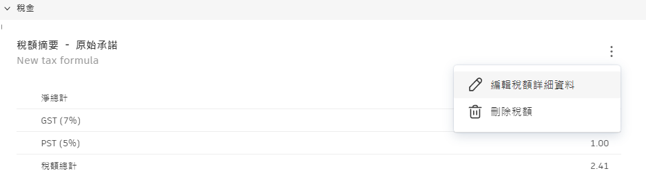

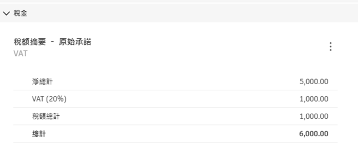

  4. 在右側的詳細資料面板中,捲動至「稅款」區段,然後按一下「套用稅款」。若您只有一個可用的稅款公式,則該公式將會套用在費用上。若有多種稅款公式,請選擇要套用的公式。
    套用稅額詳細資料面板
    該細項項目已套用的稅款即會顯示在稅款總覽中。
    稅額摘要詳細資料

  5. 如有必要,請使用「更多」功能表 垂直「更多」功能表圖示,然後選擇「編輯稅金詳細資料」或「刪除稅金」。
    成本稅金更多功能表
    編輯稅款詳細資料可以讓您根據需要開啟或關閉特定稅款。變更會在「稅金」摘要表格中自動更新。

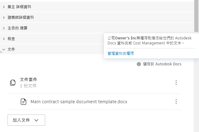

Cost Management 中的文件和附件

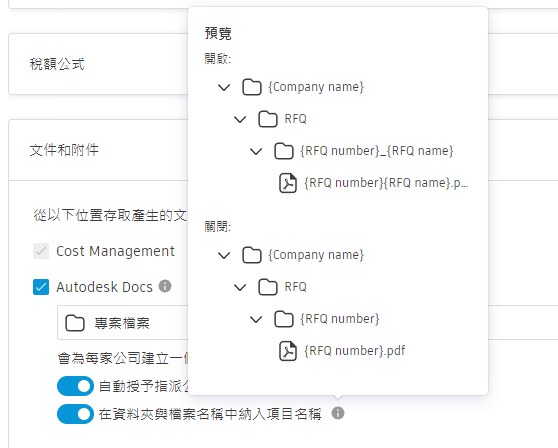

您可以選擇將文件和附件儲存在「成本管理」中,以及 Autodesk Docs 中的指定位置。
選擇「Autodesk Docs」選項後,文件和附件將儲存在針對各公司建立的子資料夾中。選擇將檔案儲存在 Autodesk Docs 中會建立單一儲存庫,其中包含專屬於每家公司的所有產生文件,以供將來檢核之用。如果需要,可以與其他專案成員共用資料夾,以便存取資訊。若要如此,成員必須將權限上傳至相關資料夾,才能在「成本管理」中產生文件或上傳附件。
身為專案管理員,您可以自動向指定公司授予「建立」權限。請參閱〈資料夾權限〉一文,瞭解如何管理每家公司的資料夾權限。
在「文件」區段中,您可以存取合約的圖示列面板、主合約、付款申請和變更命令,以管理貴公司的資料夾權限。只需按一下「管理資料夾權限」,即可開啟此公司資料夾的相關權限。
儲存在 Autodesk Docs 中
您也可以在資料夾和檔案名稱中包括或排除項目名稱。
縮短文件名稱

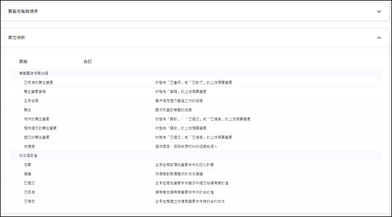

其他術語
身為擁有者或總承包商,您可以自訂以下項目:
附加條款自訂動畫
在「自訂」欄中輸入您偏好的術語。這些術語將自動整合,並顯示在整個「成本管理」的相關區域。
附加條款螢幕快照
