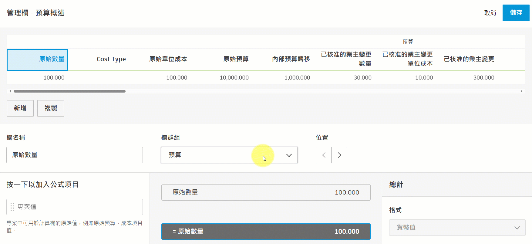

預算概要行
專案管理元可管理既有欄的名稱、群組和順序。他們也可以根據專案值或其他欄,來建立自訂欄。
若要管理既有欄並建立自訂計算的預算欄,請按一下「管理」。
若要變更既有欄的顯示位置 (群組和位置),請將其重新命名並控制預設顯示的欄。選取欄名稱,然後在清單檢視下選擇所需的選項。
若要進一步瞭解如何管理自訂欄,請參閱〈建立自訂欄〉一文。

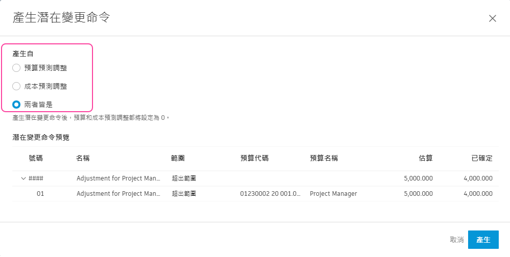

進一步瞭解內部預算轉移,您可以在「預算」工具中,從預測調整,或在潛在變更命令供應商變更命令的「變更命令」工具中,執行內部預算轉移。

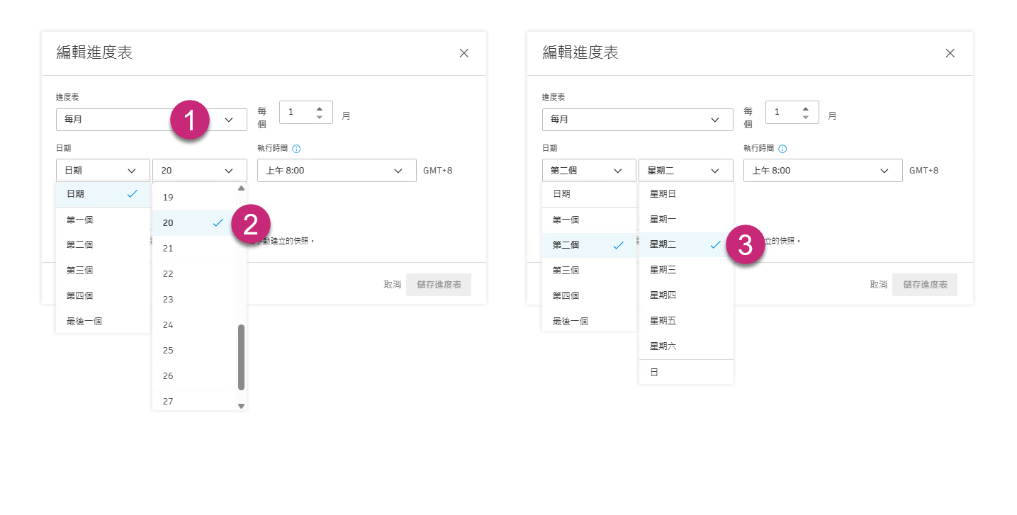

排程預算快照
設置自動快照,以定期擷取預算資料。您可以規劃快照的擷取頻率、日期、時間和持續時間:
  1. 在每週或每月快照之間進行選擇。
  2. 為每週快照指定星期日期。對於每月排程,每月僅擷取快照一次。
  3. 對於每月排程,請定義星期日期在當月的哪一週 (例如,第一個第二個最後一個)。預設值為 first。例如,選取第二個星期二會排程在每月的第二個星期二擷取快照。
預算快照設定
規劃快照時,您將收到在指定時間範圍內將產生多少快照的估算值。
注意事項: 一次只能有一個預算快照排程處於作用中狀態。
若要刪除排程,請按一下「編輯排程」,然後選取「移除排程」。

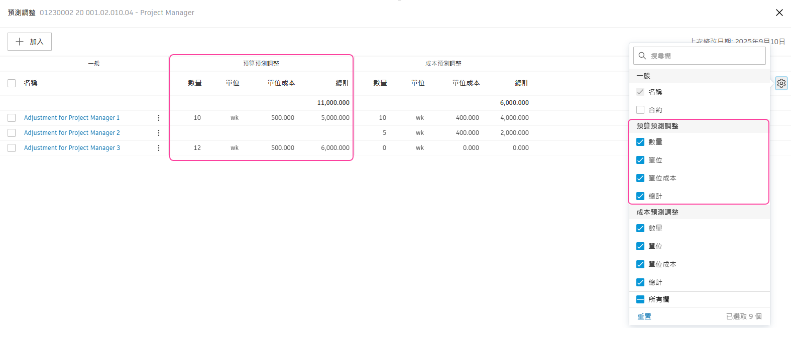

預算預測
「預算預測」允許您預測收入和成本,透過計算預測預算收入與預測成本之間的差額,來得出預測費用。使用該功能,總承包商能夠模擬時間型資源變動的情境 (例如時數增加),確保不超出保證最高價格 (GMP),並透過變更命令轉移或內部預算轉移來因應需求。
開啟該功能可顯示預算預測欄,並允許預算預測調整。建議在使用成本加成主合約時使用。
如果開啟:
注意事項: 一旦選取「預測最終預算」做為現金流設定中的分配曲線,就無法關閉此設定。請參閱〈預測設定〉以瞭解更多。

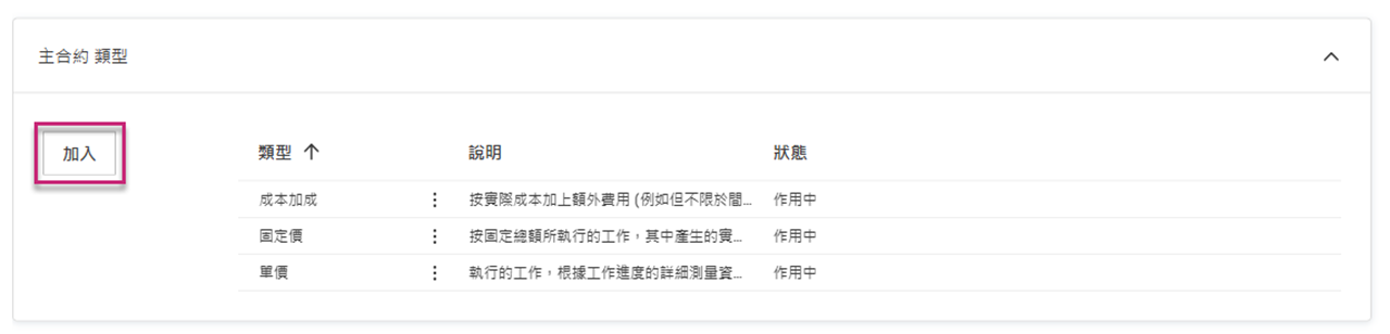

主合約類型
主合約是直接簽訂的主要合約,例如,業主與主承包商之間的合約。建立新主合約時,您可以從預先定義的選項中選擇主合約類型,或在設定中加入一個符合貴公司需求的合約類型。
從顯示的選項中選擇:
秘訣: 無法刪除系統預設。您可以停用它們,它們就不會顯示在使用者介面中。
若要新增主合約類型,請按一下「主合約類型」左上角的「加入」。

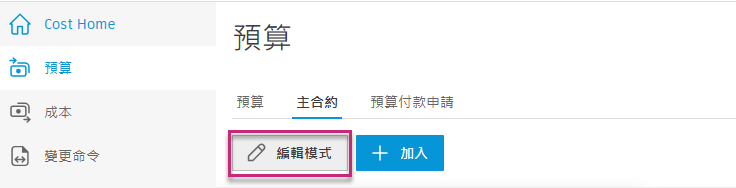

若要透過下拉式清單指定某個行項的合約類型,請執行以下操作:
  1. 移至「預算」工具。
  2. 切換至「主合約」頁籤。
  3. 按一下 進入編輯模式。
  4. 在「類型」欄中選擇合約類型。
若要瞭解如何建立合約,請參閱〈使用合約〉一文。

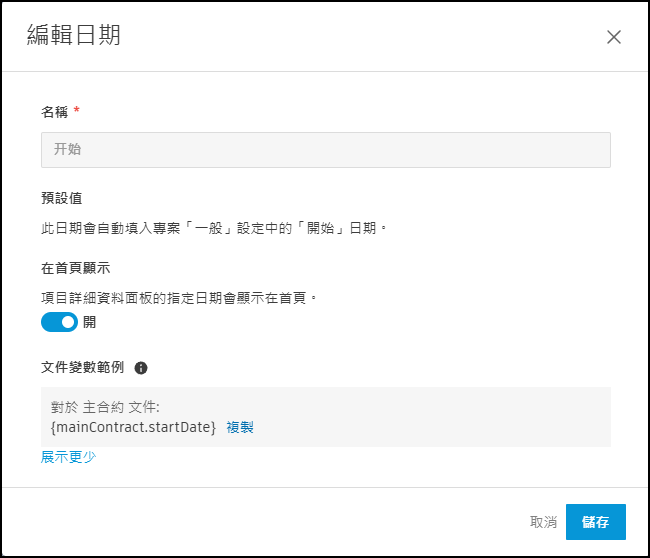

主合約和預算付款申請的日期
您可以定義日期的預設值,並選擇將其顯示在首頁。這有助於您在「成本管理」中管理進度表。若要執行此作業,請開啟「更多」功能表 ,然後按一下「編輯」。
注意事項: 沒有「更多」功能表 的項目即無法顯示在首頁上,也無法編輯。
如果適用,您可以選擇日期的預設值。對於某項活動會與其他活動的日期有所相關的情況 (例如建立採購進度表),請使用相對日期的選項。只有可編輯的系統產生日期和自訂日期,才能使用相對日期的選項。
秘訣: 您可以建立自訂屬性自訂欄的相對日期。
按一下「顯示更多」便會顯示可用的文件變數範例,您可以使用這些樣板來準備文件樣板
