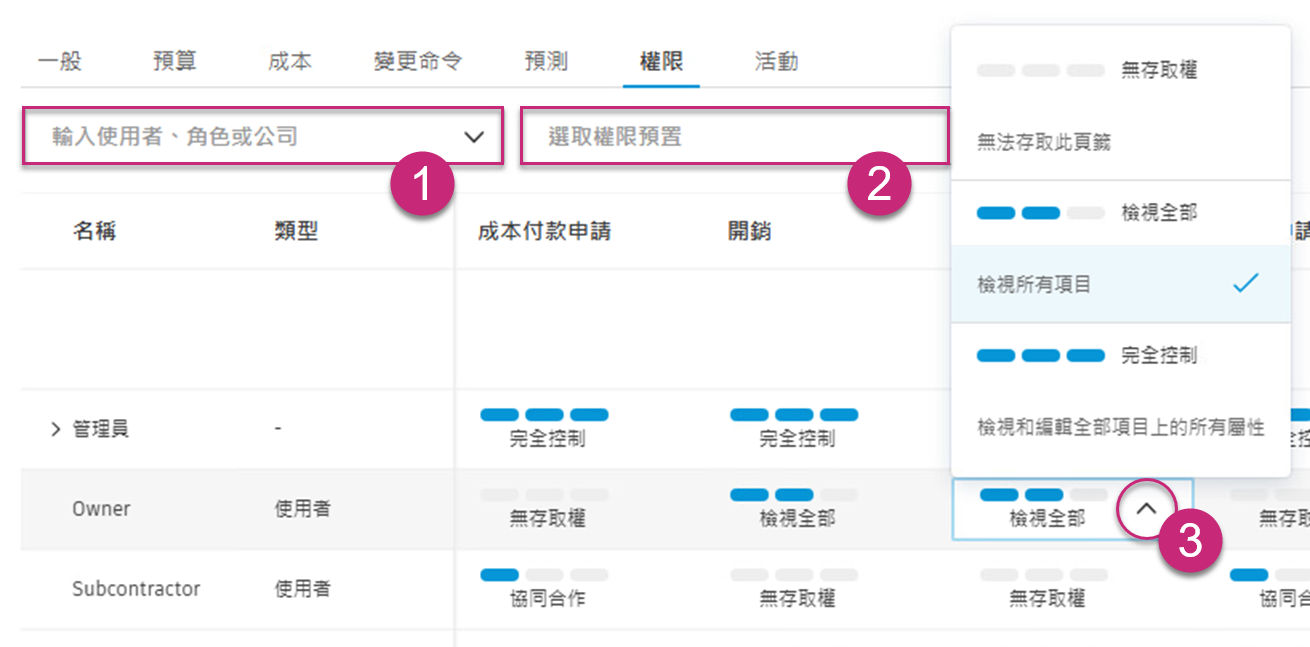

在「成本管理」中指派權限
專案管理員可設定及修改「成本管理」權限。若要執行此動作:
  1. 從左側導覽列選取「設定」工具。
  2. 選取「權限」頁籤。
您可以將成員、角色或公司加入清單。專案管理員擁有完整控制權。
  1. 使用第一個下拉式清單尋找相關的成員、公司或角色。
  2. 按一下「加入」。
  3. 使用下拉式清單來選取每欄的權限。

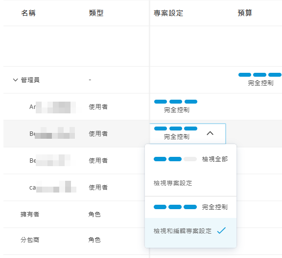

專案設定控制
「專案設定」權限層級可供團隊確定個別專案管理員是否具有 Cost Management 設定的僅供檢視權限或編輯權限。這可確保所訂定的成本設定不會意外更動。
請先選取成員。再到「專案設定」欄中,在下拉式功能表按一下,並選取「檢視全部」僅進行檢視,或選取「完全控制」取得編輯存取權。
專案設定權限
設為「檢視專案設定」的成員無法編輯「成本管理」中的任何設定。「編輯」選項會變暗。

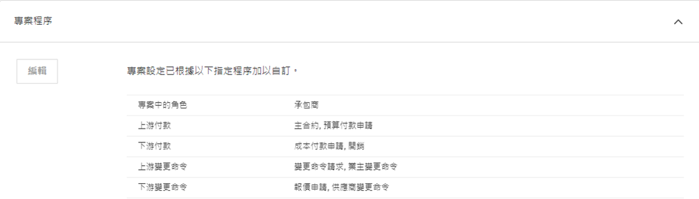

變暗的專案程序
請參閱〈一般「成本管理」設定〉一文中的〈專案程序〉一節,以瞭解更多。
