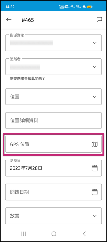

在 Android 上將 GPS 位置加入至問題
建立或編輯問題時,您可以加入 GPS 位置。
  1. 在 Autodesk Construction Cloud 行動應用程式中,導覽至「問題」工具。
  2. 點選現有問題或建立問題。
  3. 點選「GPS 位置」欄位。
  4. 允許應用程式使用您的位置。選取「使用此應用程式時」、「僅限這次」或「不允許」。
    a.如果允許應用程式使用您的位置,系統會引導您在地圖上放置問題圖釘。顯示的地圖是以您目前的位置為準。請將地圖移至所需位置,然後點選「完成」以放置問題。
    b.如果不允許應用程式使用您的位置,系統會引導您在地圖上放置問題圖釘。顯示的地圖以專案的位置為準。請將地圖移至所需位置,然後點選地圖以放置問題。
    系統會詢問您下次是否要變更設定。我們建議授與對您位置的存取權,以便快速將 GPS 座標加入至問題。按一下「變更設定」或「不用了,謝謝」。

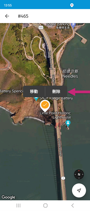

在 Android 上編輯和移除問題的 GPS 位置
  1. 在 Autodesk Construction Cloud 行動應用程式中,點選「問題」工具中的問題。
  2. 問題的詳細資料中:
    a.點選縮圖地圖。
    b.點選問題圖釘,然後點選功能表中的「移動」或「刪除」。
    i.移動:按住問題地圖不放,並拖曳至新位置。點選以放置圖釘。
    ii.刪除:在快顯視窗中,點選「刪除」。
