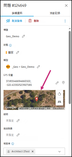

    啟用 GPS 位置
    GPS 位置會立即顯示在該問題類型的所有現有問題和新問題上。

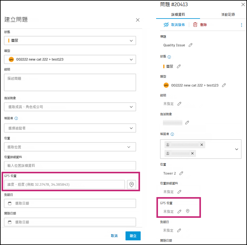

建立編輯問題時,您可以加入 GPS 位置。
在網頁上加入 GPS 位置
在「GPS 位置」欄位中,使用以下其中一種方法指定位置:
  1. 以十進制輸入緯度和經度 (以逗號與空格分隔)。例如 52.46706、16.92614。

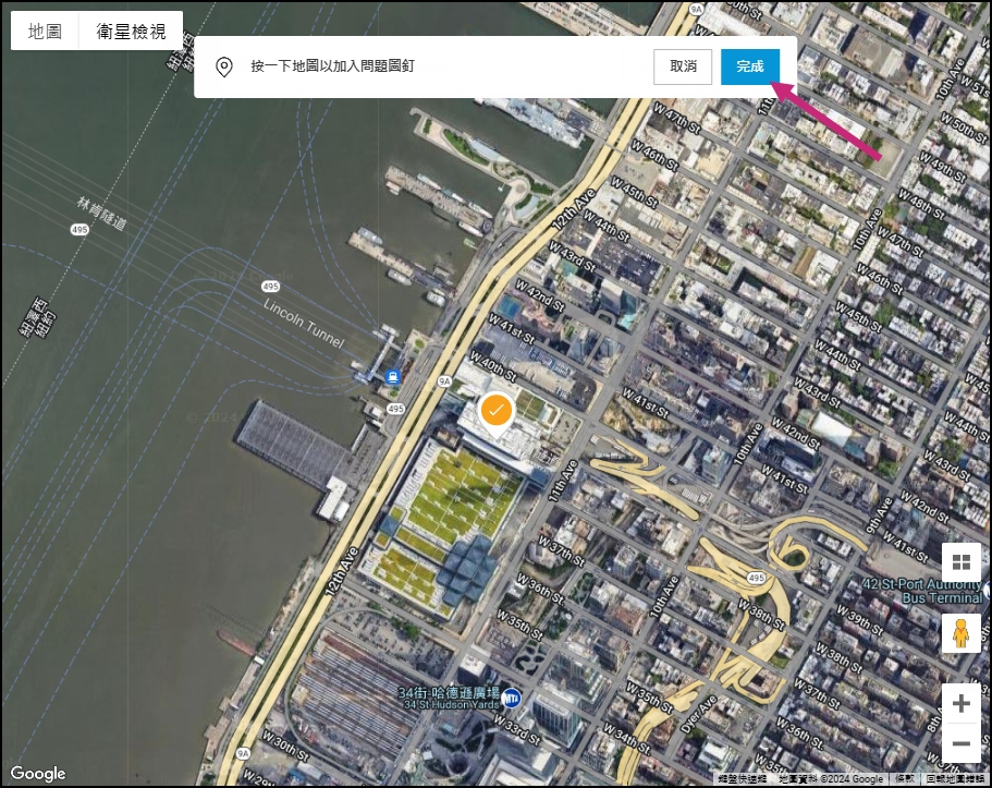

  2. 按一下 「地圖」圖示,在地圖上放置位置。
    a.在地圖上,按一下所需位置即可加入問題圖釘。
    b.按一下「完成」。

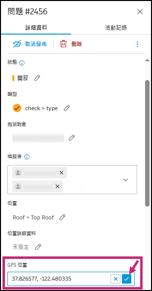

在網頁上編輯和移除問題上的 GPS 位置
  1. 在「問題記錄」中按一下問題。
  2. 在顯示的右側面板中,如果您有新的緯度、經度值,請按一下「GPS 位置」欄位,輸入新值,然後按一下勾選標記 勾選標記 儲存。
    若要結束編輯,請按一下 X 圖示

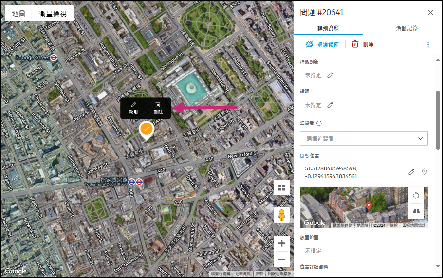

  3. 您也可以使用地圖變更問題的位置。按一下右側面板中的地圖縮圖。
    地圖縮圖
  4. 選取問題圖釘後,按一下「移動」或「刪除」。
    a.移動:按住並拖曳滑鼠來移動地圖,再按一下要放置圖釘的新位置。按一下「完成」。
    b.刪除:在快顯視窗中,按一下「刪除」以確認。

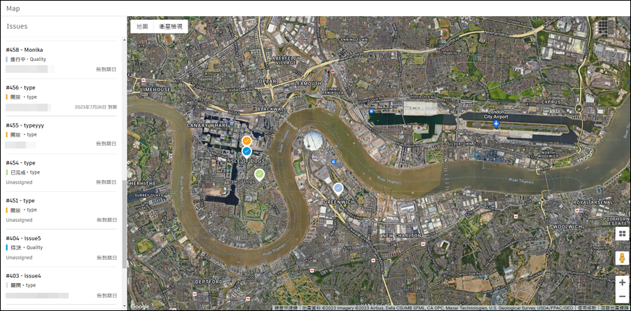

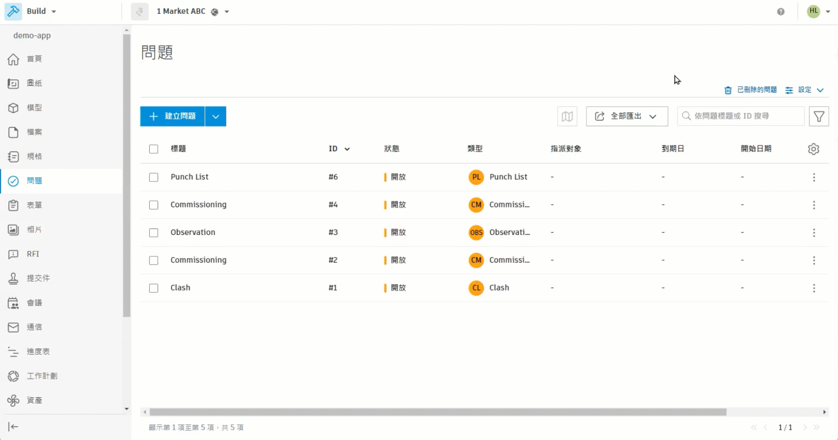

在網頁上檢視問題地圖
將 GPS 位置加入至問題後,您可以檢視專案中所有問題的地圖。
  1. 在問題記錄中,按一下地圖圖示。
    「地圖」圖示
  2. 瀏覽地圖:
    檢視地圖上的問題
    a.在左上角,在「衛星」或「地圖」視圖之間切換。b.按一下 可拉近和拉遠。
  3. 按一下檢視器或左側清單中的問題,可將其引入視圖。您也可以篩選問題清單。
  4. 選取問題後,您可以編輯問題詳細資料、移動問題圖釘,或刪除問題。
