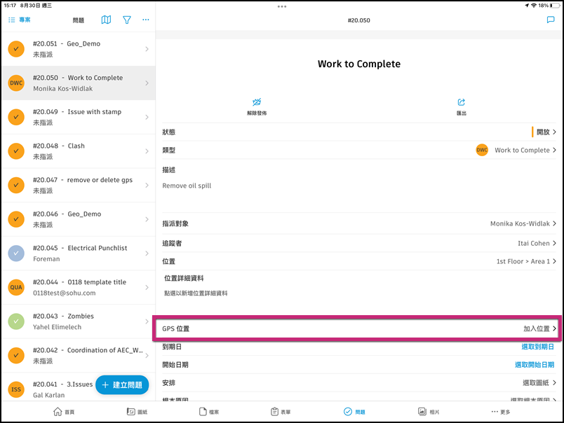

在 iOS 上將 GPS 位置加入至問題
  1. 在 Autodesk Construction Cloud 行動應用程式中,導覽至「問題」工具。
  2. 點選現有問題或建立問題。
  3. 在 GPS 位置旁,點選「加入位置」。
  4. 允許應用程式使用您的位置。選取「使用此應用程式時」、「僅限這次」或「不允許」。

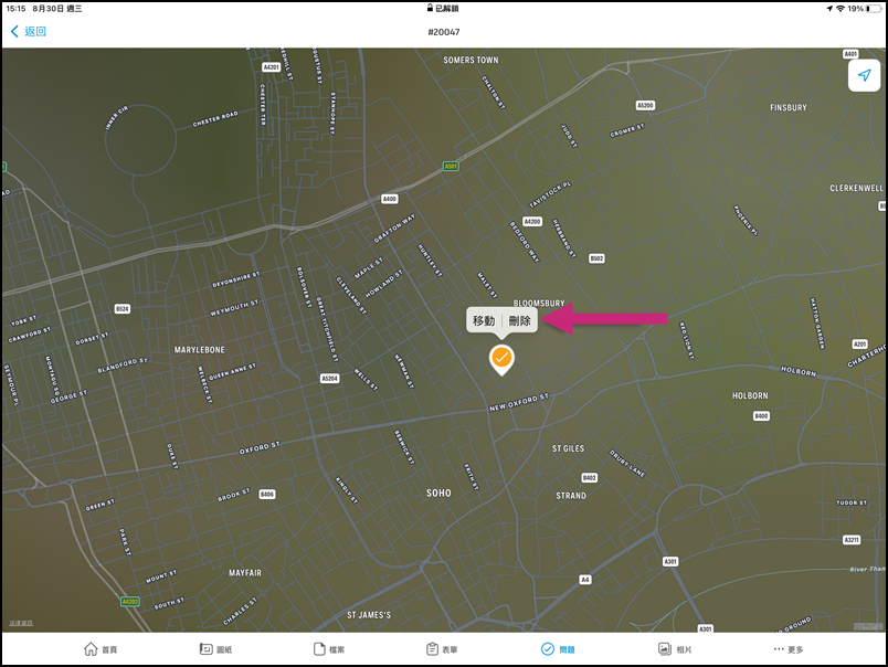

在 iOS 上編輯和移除問題的 GPS 位置
  1. 在 Autodesk Construction Cloud 行動應用程式中,點選「問題」工具中的問題。
  2. 問題的詳細資料中:
    a.點選縮圖地圖。
    b.點選問題圖釘,然後點選功能表中的「移動」或「刪除」。
    i.移動:按住問題地圖不放,並拖曳至新位置。點選以放置圖釘。
    ii.刪除:在快顯視窗中,點選「刪除」。
