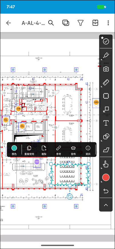

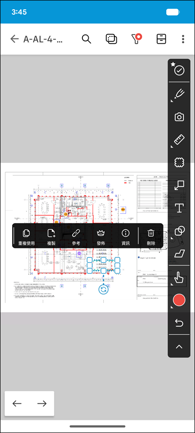

您可以在 Android 檢視器中建立標記,並將其用於問題。

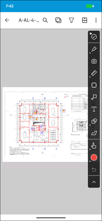

在檢視器中開啟 2D 圖紙或檔案。
點選工具列中的標記工具。
選取標記類型並繪製標記。

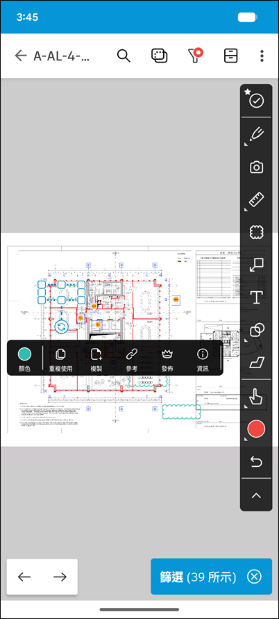

點選標記以開啟其關聯式功能表,您可以在其中編輯、複製、重複或刪除標記。

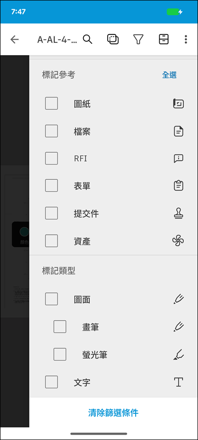

點選
,以依共用狀態、標記類型、標記參考類型或標記顏色進行篩選。

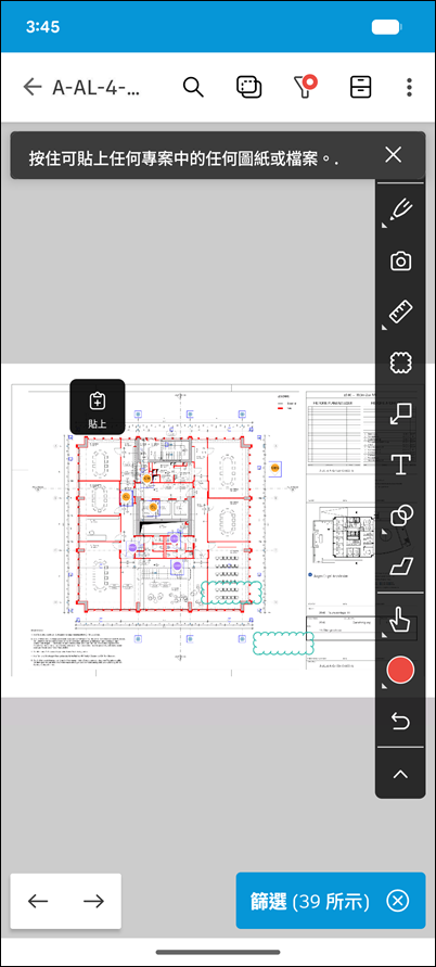

您可以在同一專案中複製和重複選取的問題和標記。
在 3D 檔中開啟圖紙、2D 檔案或 2D 視圖。
選取一或多個問題、標記或兩者。
長按以開啟關聯式功能表。
選取「重複」在同一圖紙或檔案中建立複本。
選取「複製」貼到同一圖紙或檔案中,或貼到同一專案的其他圖紙或檔案中。
開啟目標圖紙或檔案,然後按住以貼上複製的選取項目。
標記將貼上,並保持關聯式功能表開啟。
複製標記和問題時,請注意以下事項:
新問題會保留大多數來源欄位。
新問題不會複製:
新問題會取得新問題 ID。
在一個階段作業中,最多可以複製 200 個問題。
您無法在不同專案之間複製問題。
您目前的權限適用於貼上的問題。
如果無法指派複製的值,應用程式將清除這些欄位並顯示警告。
應用程式會針對新建立的問題傳送通知。
當使用者處於連線狀態時,複製程序將採用「全有或全無」的機制。
離線時,系統會複製盡可能多的問題。如果某些欄位無法複製,系統會跳過這些問題,並以快顯通知列出哪些欄位未複製。
如果一個問題複製失敗,則應用程式不會建立任何問題。
新問題活動記錄會記錄來源問題。

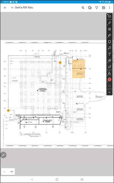

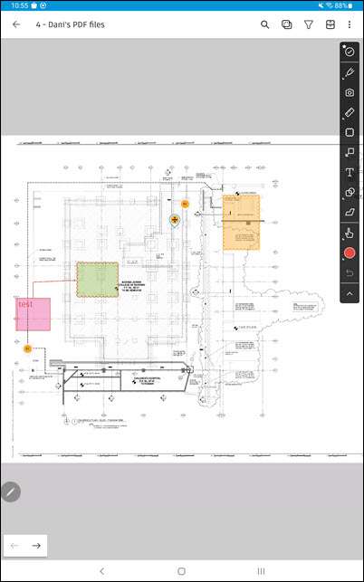

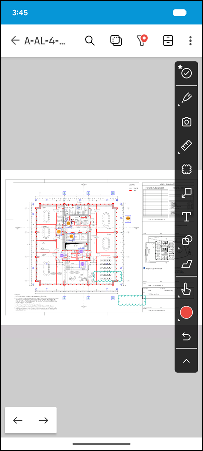

在 2D 工作流程中,您可以在網頁上建立巢狀問題標記,以提供問題的其他背景資訊和詳細資料。巢狀標記會連結至其父系問題,有助於釐清資訊並最大程度減少誤解。
您可以在 Android 版 Autodesk Forma 行動應用程式上檢視巢狀標記。在行動裝置上,巢狀標記僅供檢視。若要建立、編輯或刪除巢狀標記,請使用網頁版。
在檢視器中,開啟包含巢狀標記的問題所在的圖紙或 2D 檔案。
點選問題圖釘以開啟問題的關聯式功能表,然後與問題相關聯的標記會顯示在圖紙或 2D 檔案上。
檢閱所選問題展示的巢狀標記,以瞭解問題的背景資訊。
如果您點選問題圖釘之外的位置,該圖釘會保持選取狀態,且其關聯的標記仍會顯示在圖紙或檔案上。
在 Android 上的檢視器中使用巢狀標記時,請注意以下事項:
