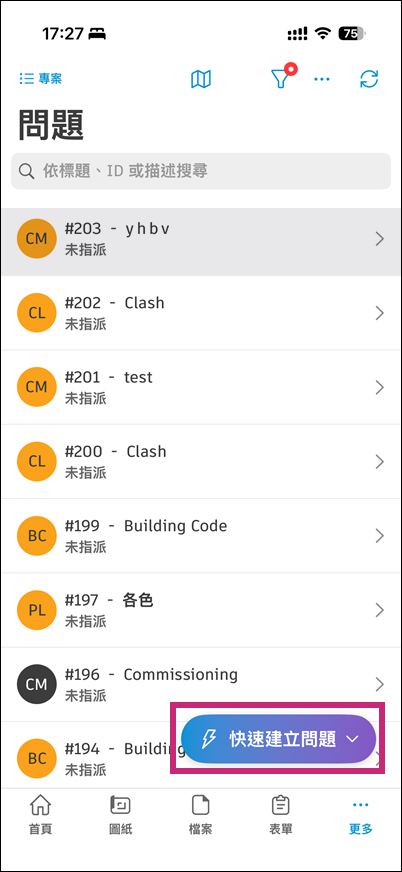

    • 點選底部功能表中的「問題」。如果您沒有看到「問題」,請點選「更多 並尋找「問題」。點選問題清單左下角的「快速建立問題」按鈕。

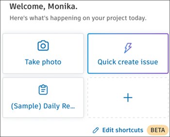

    • 從專案首頁,點選「快速 AI 問題」捷徑。

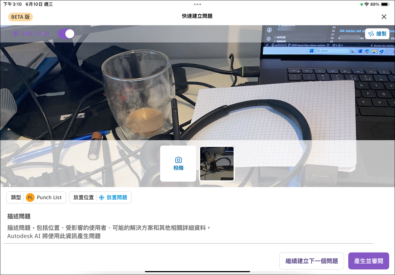

  4. 相機將自動開啟。拍攝問題的相片。
    秘訣: 您也可以點選螢幕左下角的 ,從裝置資源庫中選取影像。
    注意事項: 在您拍攝或選取第一張相片時,系統會建立此問題。您最多可以加入五張相片進行 AI 處理。
  5. 在「快速建立問題」檢視中,加入以下問題詳細資料:
    • 相片:點選相機圖示,可加入更多相片。點選任何附加的相片,可檢視或刪除該相片。您必須至少保留一張相片。
    • 描述問題:輸入簡短描述。您可以輸入文字,或使用語音轉文字功能。此描述有助於 AI 瞭解問題的背景資訊。
    • 類型:選取問題類型。預設為「瑕疵清單」。對於您建立的下一個問題,您選取的類型將保持不變。
    • 放置位置:在圖紙或檔案上加入放置位置。依預設,將顯示您開啟的上一個圖紙或檔案。

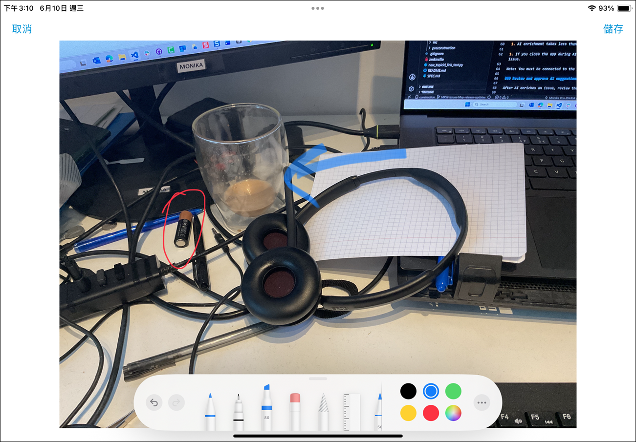

    • 繪製:將標記加入至相片 (如果需要)。點選「儲存」,以儲存您的標記。

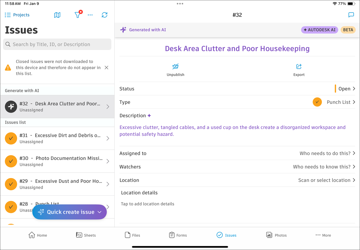

  1. 在問題清單中,點選顯示「已準備好可供審閱」的問題。
  2. 審閱 AI 產生的內容。由 AI 填寫的欄位標有特殊指示器。
  3. 您可以編輯 AI 填寫的任何欄位。編輯欄位時,AI 指示器會消失。
