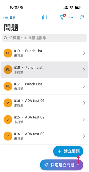

    • 點選底部功能表中的「問題」。如果您沒有看到「問題」,請點選「更多」 並尋找「問題」。點選問題清單左下角的「快速建立問題」按鈕。
      秘訣: 如果看不到「快速建立問題」按鈕,請點選 V 形圖示 以顯示此按鈕。您可以選擇標準問題建立工作流程或快速問題建立工作流程。

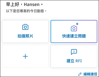

    • 從專案首頁,點選「快速建立問題」捷徑。

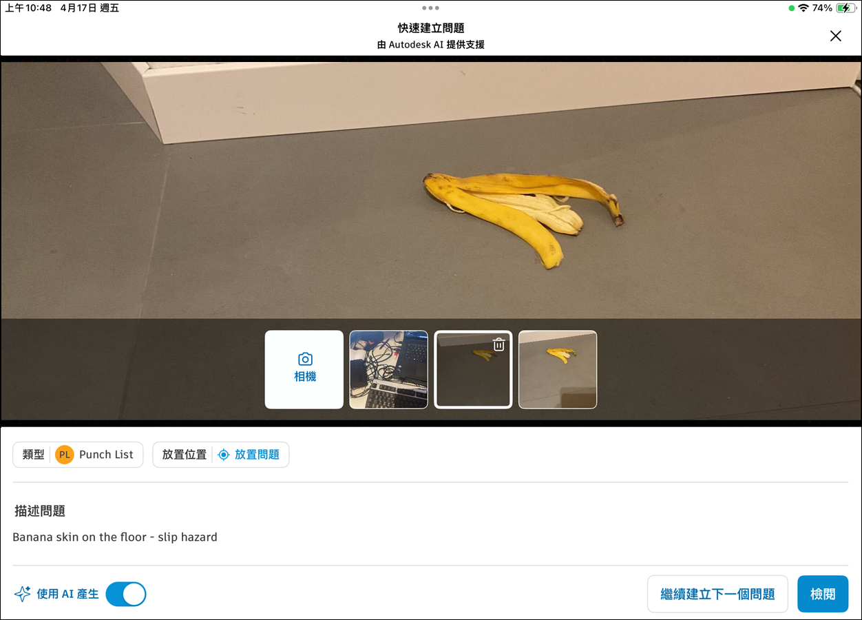

  4. 相機將自動開啟。拍攝問題的相片。您也可以點選螢幕右下角的 ,從裝置資源庫中選取影像。
    注意事項: 在您拍攝或選取第一張相片時,系統會建立此問題。
  5. 在「快速建立問題」檢視中,加入以下問題詳細資料:
    • 相片:點選相機圖示,可加入更多相片。點選任何附加的相片,可檢視或刪除該相片。您必須至少保留一張相片。
    • 描述問題:輸入問題的簡短描述。
    • 類型:選取問題類型。預設為「瑕疵清單」。對於您建立的下一個問題,您選取的類型將保持不變。
    • 放置位置:在圖紙或檔案上加入放置位置。依預設,將顯示您開啟的上一個圖紙或檔案。
  6. 執行以下其中一項作業:
    • 點選「繼續建立下一個問題」,可依次快速建立更多問題。
    • 點選「檢閱」完成作業,並返回問題清單,如下圖所示。
